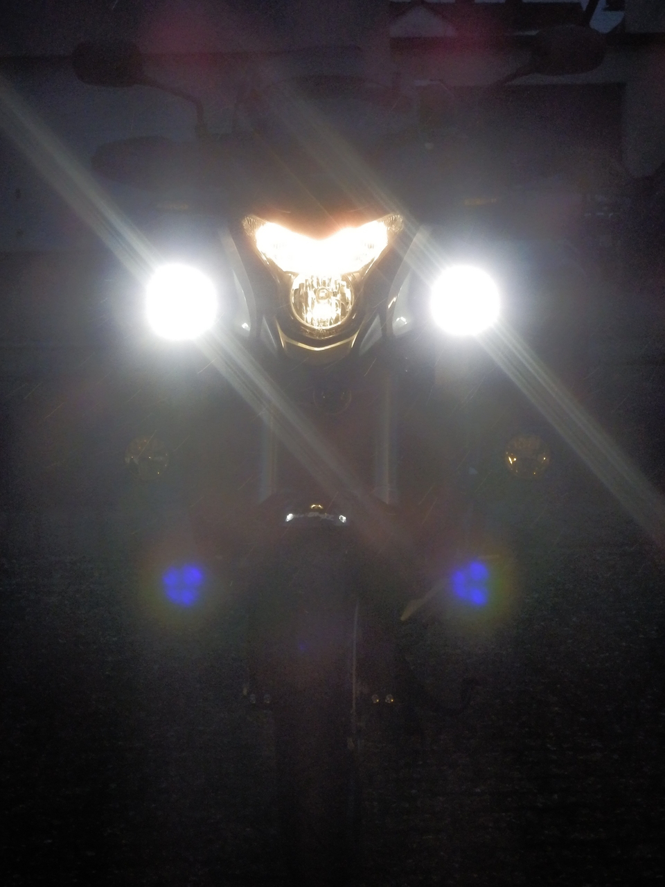

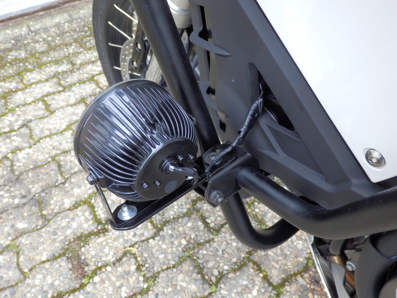

    So hier mal die Bilder von den Lichtern

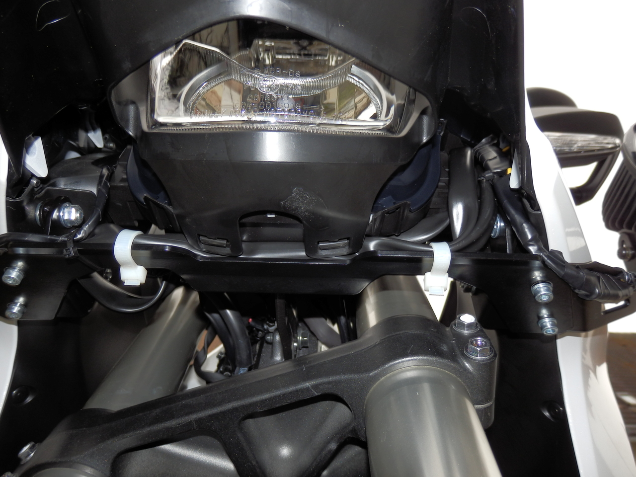

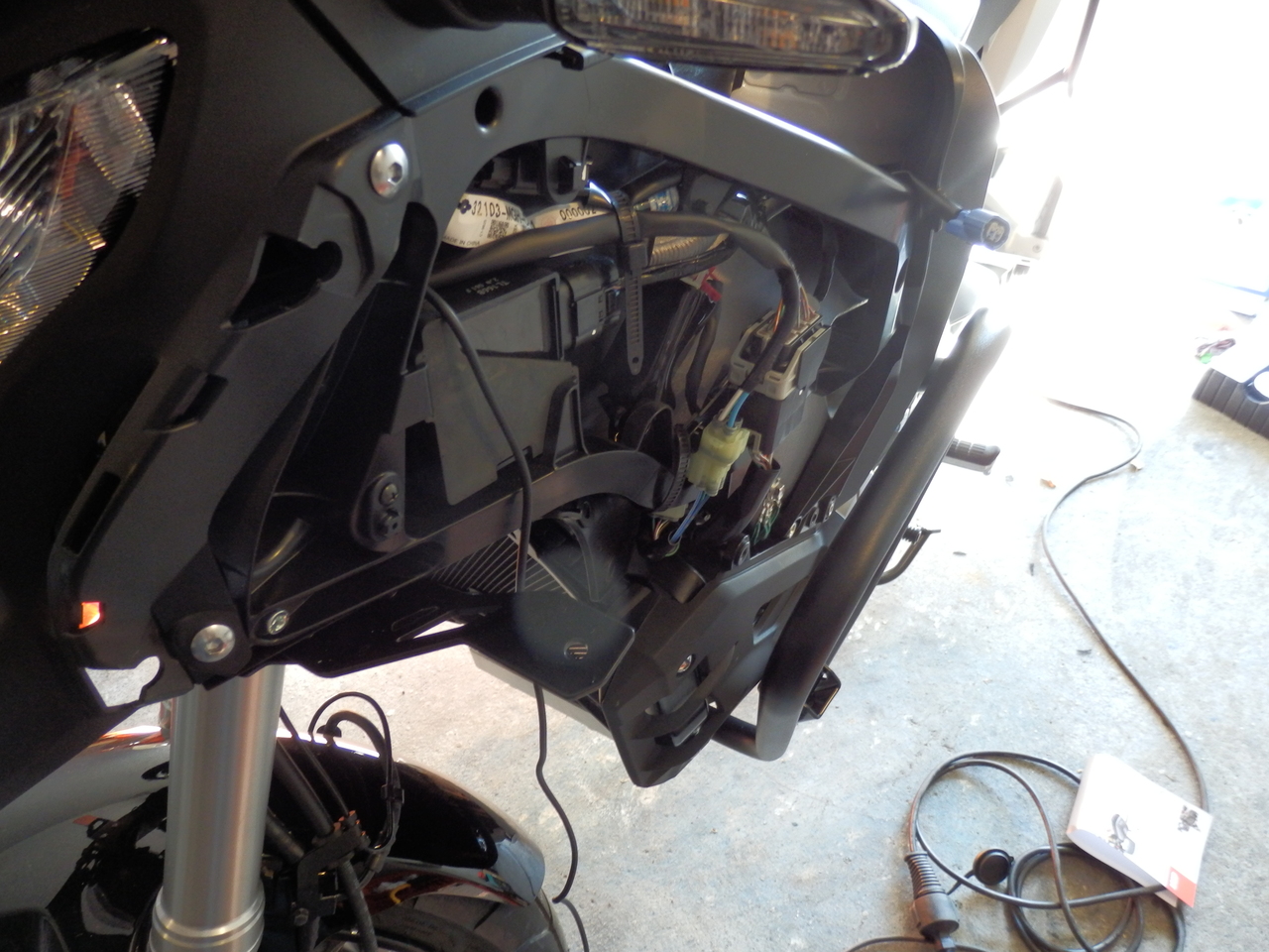

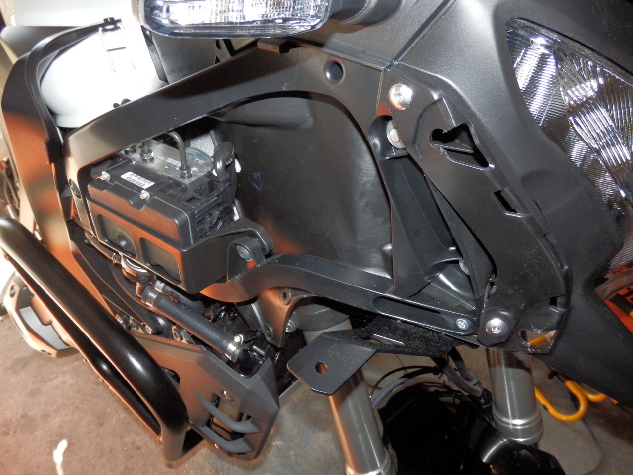

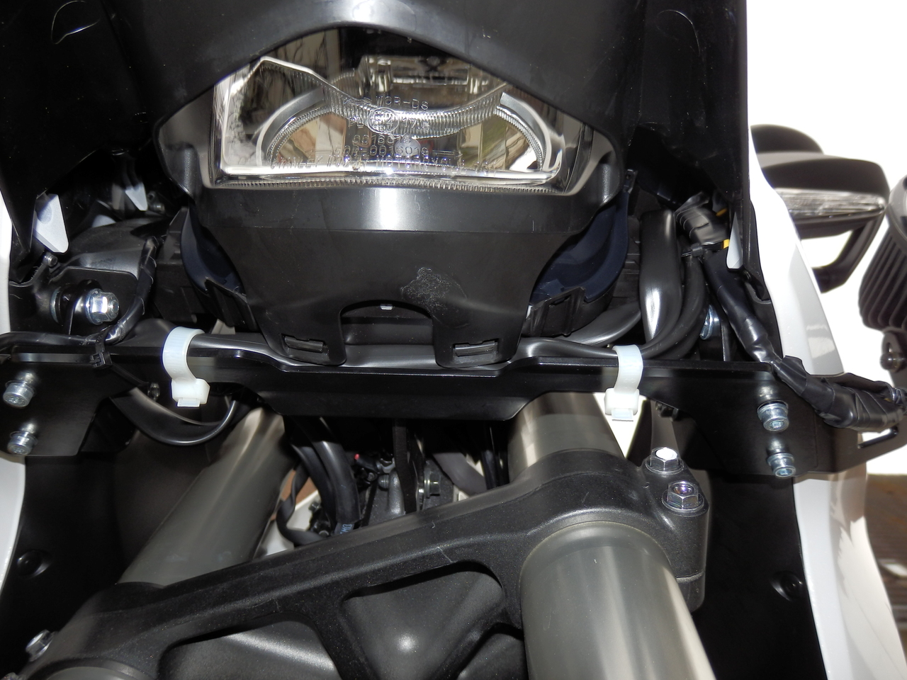

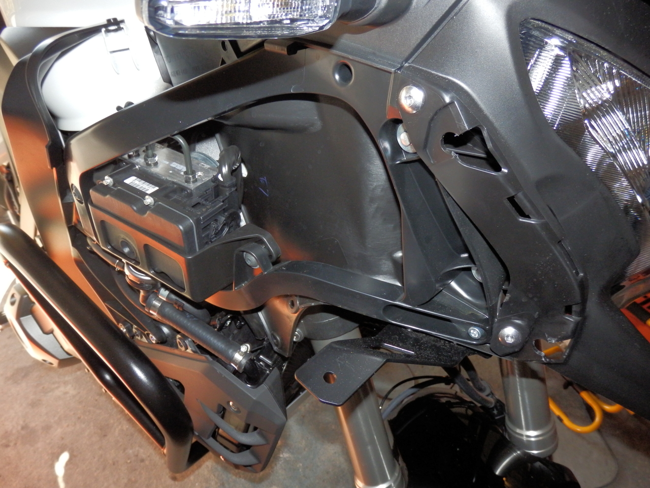

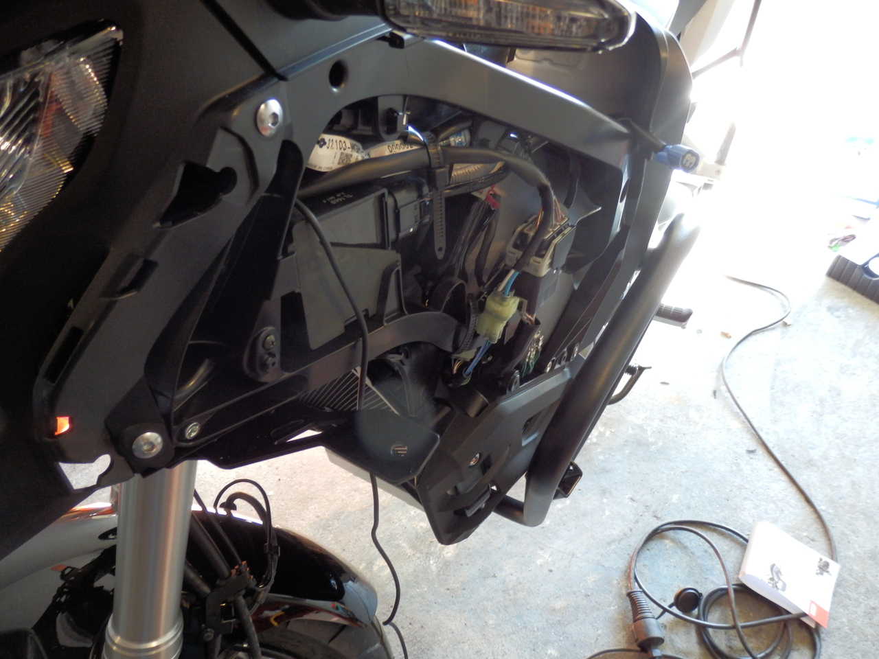

    Platz für Relais usw. ist sowohl auf der rechten Seite
    Besser ist es allerdings auf der linken Seite, da dort der Anschluss für den Zusatzkabelbaum ist und für LED-Beleuchtung bereits alle Anschlüsse (Navi, Heizgriffe und LED-TFL und Nebelscheinwerfer) vorhanden sind

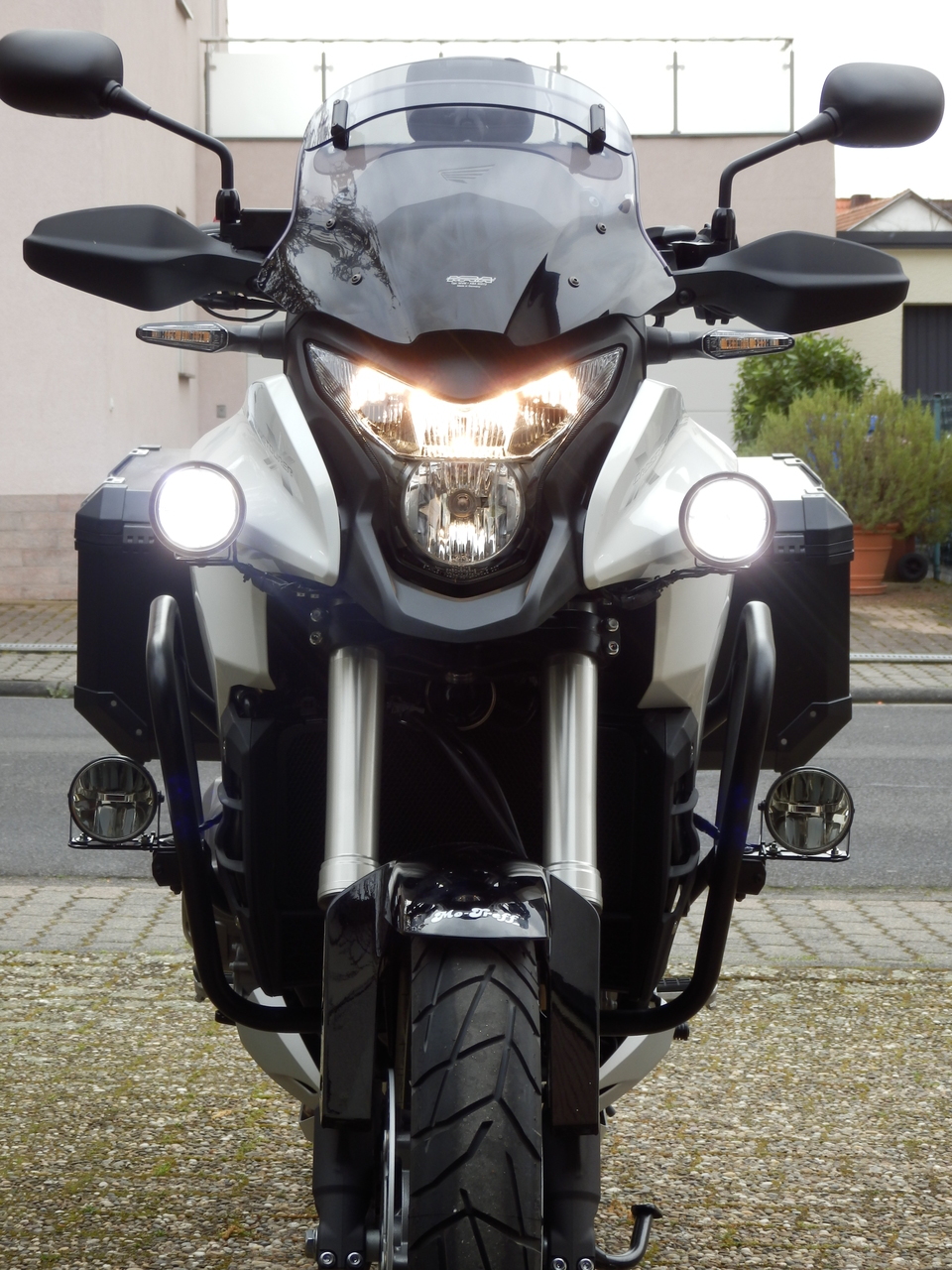

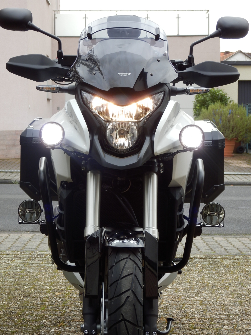

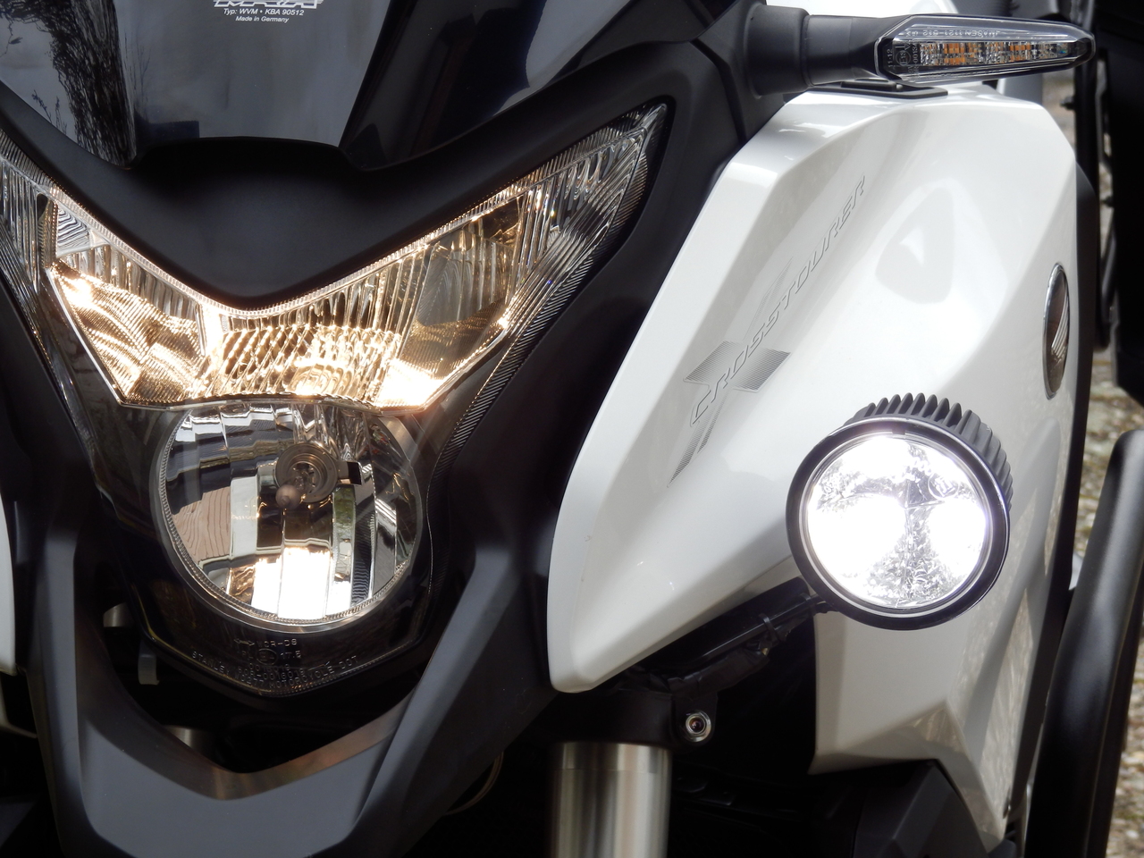

    TFL habe ich an der Original Honda Befestigung für deren Nebelscheinwerfer montiert

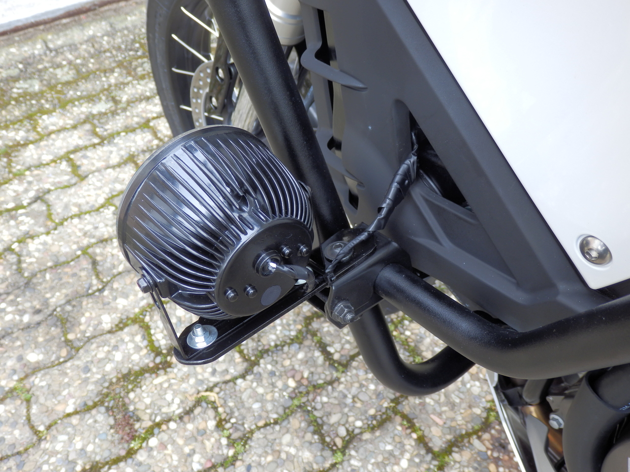

    Die LED Nebelscheinwerfer sind an alten Metall SW-Motech Haltern am Sturzbügel (SW) montiert

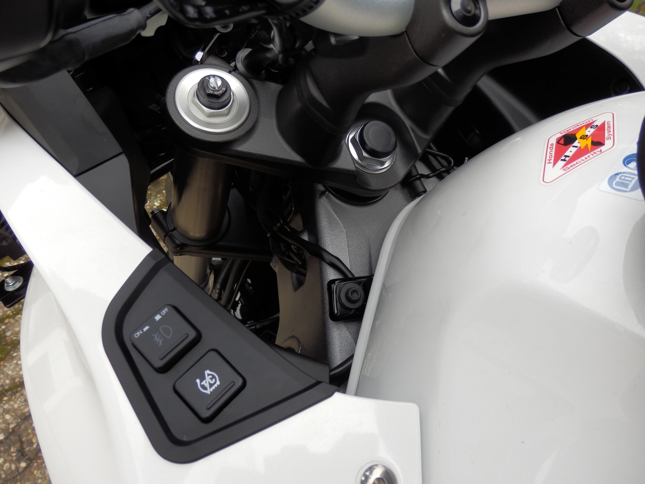

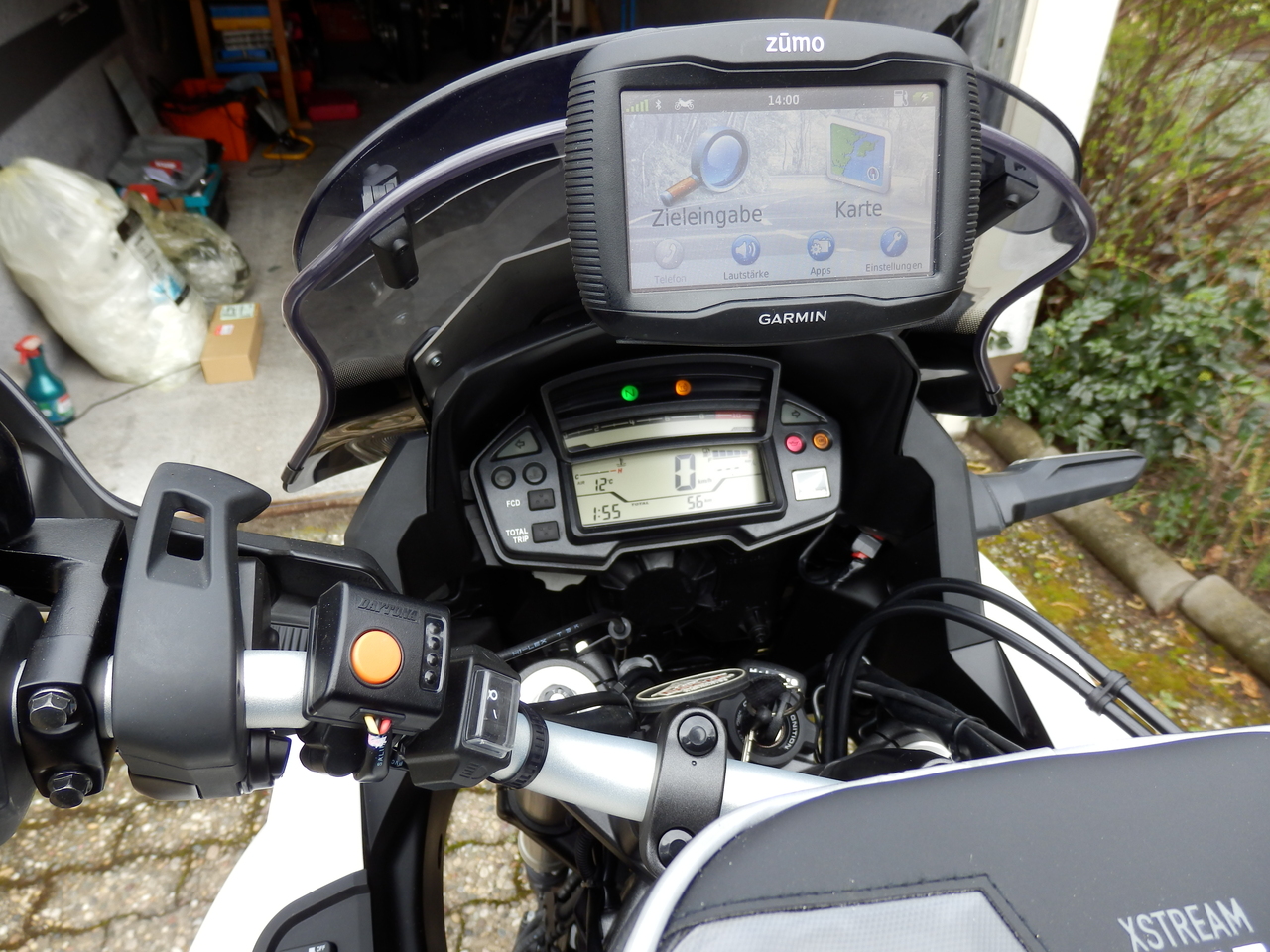

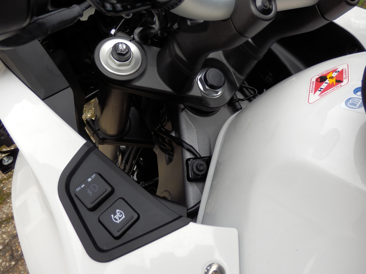

    Schalter für die Nebelscheinwerfer ist Original Honda

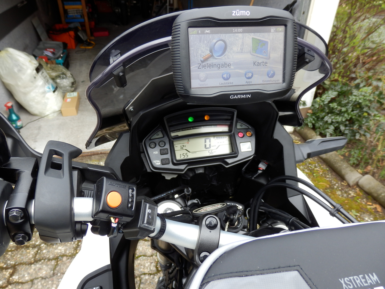

    TFL werden über einen Schalter am Lenker geschaltet
    Original Standlicht ist durch entfernen der Birnen "stillgelegt"
    TFL sind zum gesehen werden
    Nebelscheinwerfer durchaus um zu sehen
