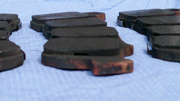

    Habe heute die Bremsbeläge (9500 km) wechseln lassen, da mir der in Fahrtrichtung rechte von außen ziemlich dünn vorkam. Wie sich herausstellte, hatte ich zwar nicht unrecht, hätte aber noch locker 1000km fahren können (Ist ja eh sehr stark von den Strecken, dem Gewicht und dem Fahrstil abhängig!).
    Interessant ist jedoch, wie unterschiedlich stark die Beläge abgenutzt sind. Im Bild rechts sieht man den ganz rechten (leider vorn etwas unscharf) - die Stärke ist da noch cirka 0,8 mm und wird nach unten dann 1,1 mm. Der mittlere und linke Belag sind von der (in Fahrtrichtung) linken Seite mit jeweils mehr als 2 mm Belag.
    Mein FHH meinte nach wie vor, dass die ungleichmäßige Abnutzung mit dem Combined-Break (Hinterbremse bremst mit Vorderbremse) zu tun hat und man nichts dagegen machen kann. Das eine Paar der noch guten Beläge könne man wieder einbauen, wenn es wieder mal soweit runter ist - ich solle sie also aufheben.
    Noch zur Info: Der Wechsel hat bei meinem FHH 10 Minuten gedauert und mich inklusive T.I.P. 135,00 Euronen gekostet.
    Und noch was: Ich war ein wenig erstaunt, dass ich auch auf der Hinterradbremse zwei mal pumpen musste, um den richtigen Bremsdruck zu erreichen. Natürlich sollte man sowieso einige Probebremsungen machen, damit die neuen Beläge wieder schön greifen.
    Mein FHH berichtete außerdem noch von einem Fall am Crossrunner, wo der Besitzer alternative Beläge (Hersteller hat er mir nicht genannt) verbaut hatte, die dann nicht mit den Scheiben zusammenpassten. Die organischen Beläge schmierten sich selbst durch die HItzeeinwirkung auf die Scheiben ab und dort baute sich ein "Gerubbel" dadurch auf, wodurch die Bremse auch rubbelte.
    So mussten dort Beläge UND Scheiben gewechselt werden.

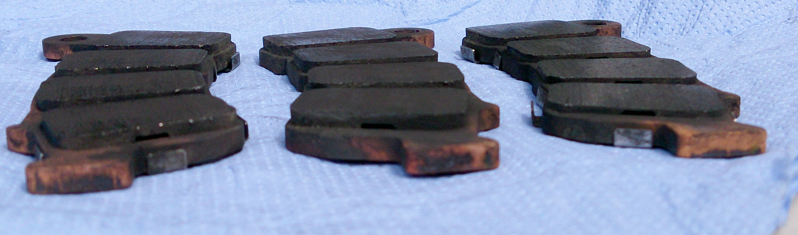

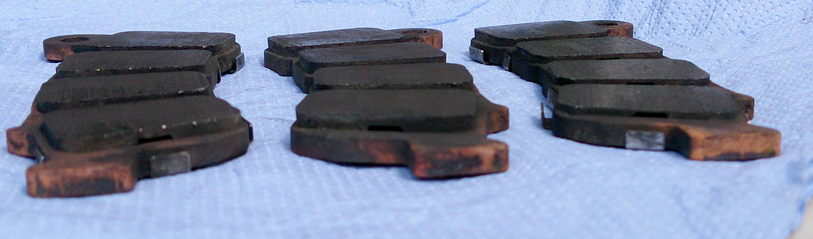

    habe bei meinem CT festgestellt, dass der in Fahrtrichtung äußere rechte Belag dünner ist als die anderen drei.
    Habe jetzt knapp 16.000km Laufleistung, werde mal versuchen mit Fühlerlehren die Restdicken zu messen.
    Weiß jemand das Maß für die Verschleißgrenze?
    Auf dem Bild sehe ich eine noch geschlossenen Nut, ist das die Verschleißmarke?
