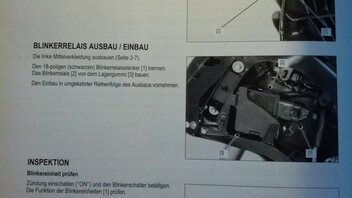

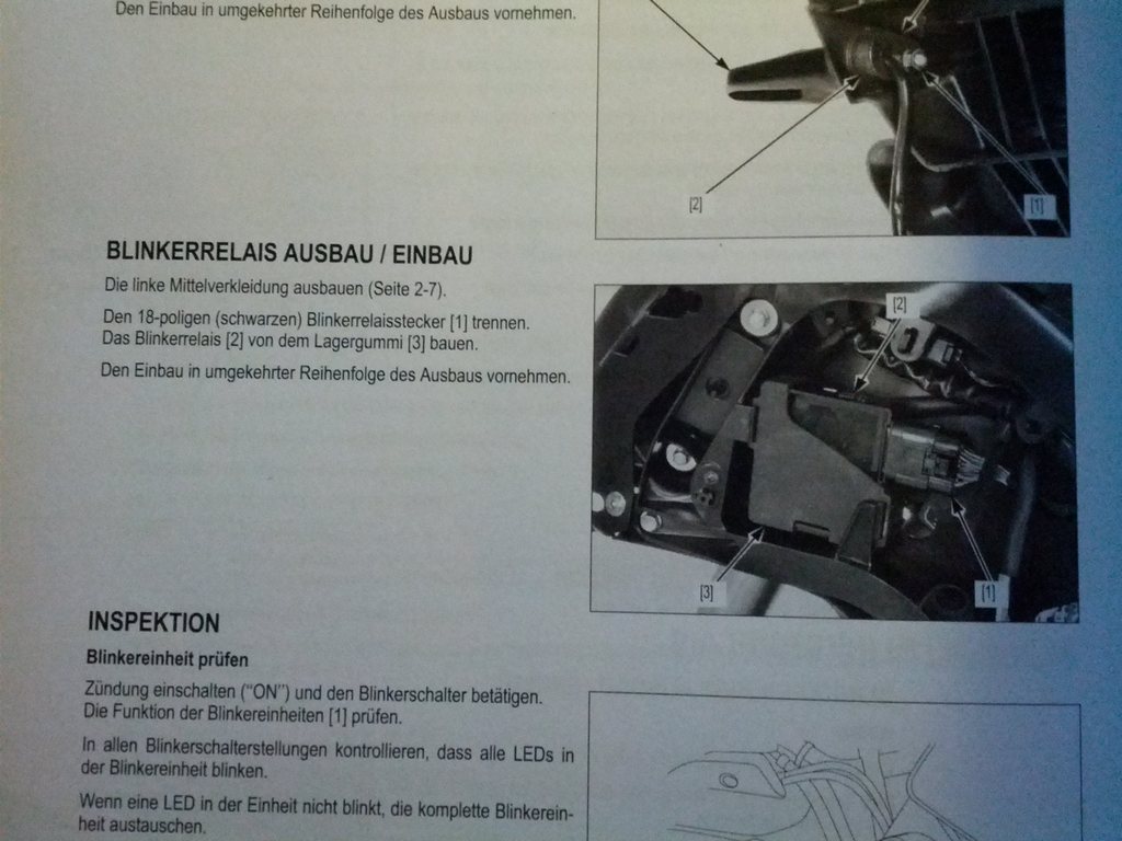

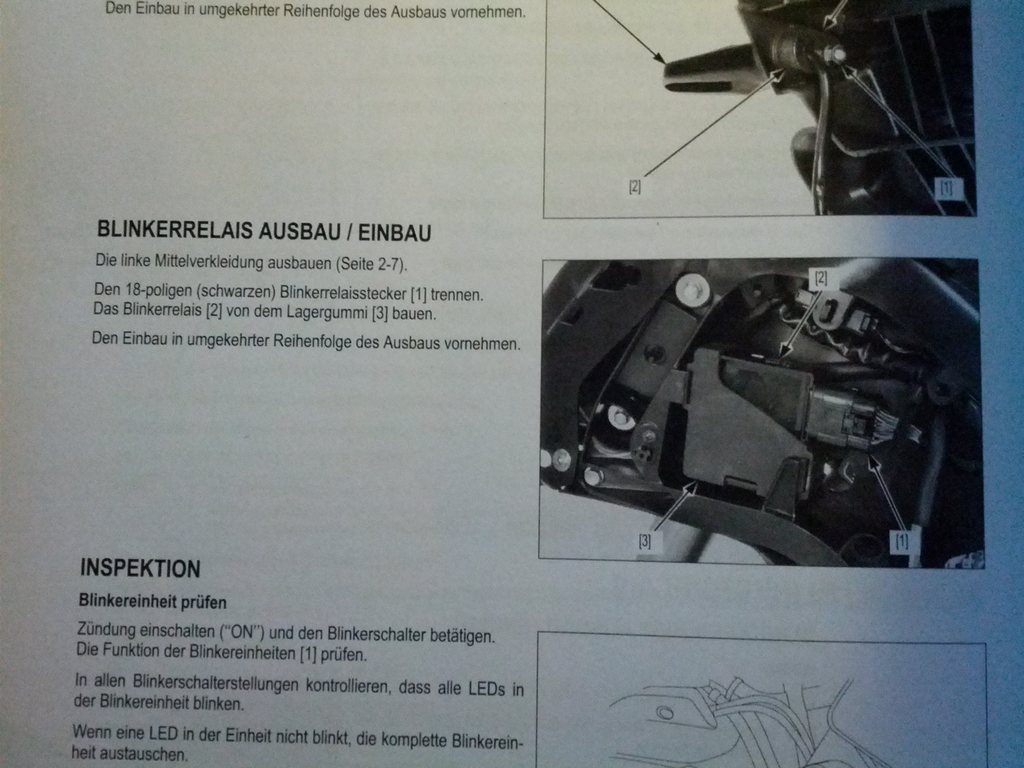

    Das Blinkrelais sitzt unter der linken Seitenverkleidung.
    Gruß Andreas

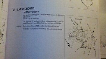

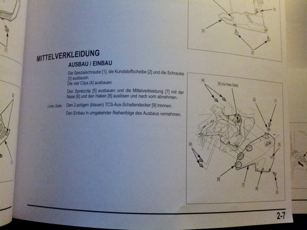

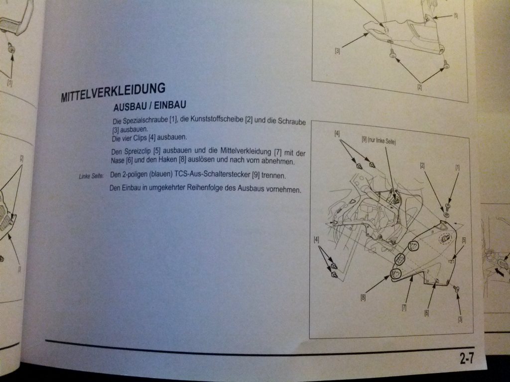

    vorne unter der linken Mittelverkleidung (18 poliger Stecker) - vergleichsweise großes Gehäuse, als "Relais" nicht wirklich zu erkennen
    Prima, vielen Dank. Aber welches ist jetzt die Mittelverkleidung bzw. Seitenverkleidung. Das vordere lackierte Teil hab ich schon demontiert. Hat jemand ein Foto von der richtigen Verkleidung, die ich demontieren muss und vielleicht auch von dem Relais mit 18?? poligem Stecker :o
    Das Blinkrelais hat doch aber nicht wirklich 18 Kontakte, oder?
