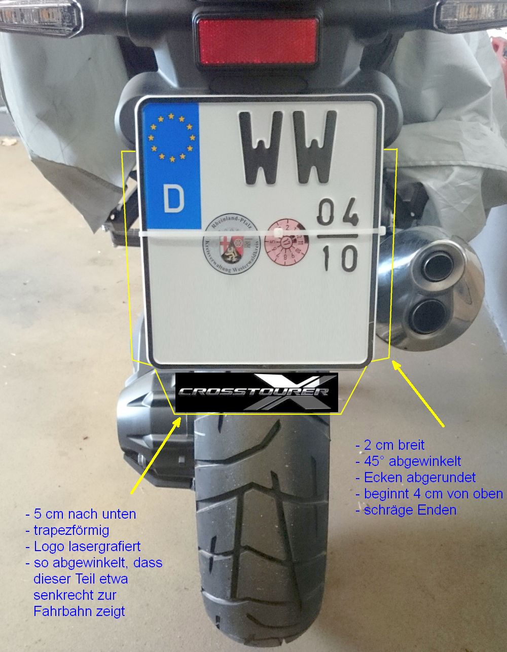

    So - meine CT ist jetzt bei mir und unten mal ein erster Vorschlag zur Diskussion.
    Durch die "Plastikohren" oben, kann eine Abkantung nach vorn erst nach 4 cm beginnen, wenn man davon ausgeht, dass das Nummernschild bündig mit der Kante unterhalb vom Rückstrahler montiert wird.
    Frage an diejenigen, die ein Teil von Touratech dran haben: Materialstärke des Aluminiums?
    Zum Logo noch was: man findet im Internet nicht sehr viele Logos zur CT und dann auch nur in kleiner Auflösung.
    Wenn also jemand da was hat, was er zur Verfügung stellen kann (z.B. vom Entwurf für die Sitzbank), wäre es schön, er würde sich hier melden.

    Wenn man den Spritzschutz von Touratech entsprechend aufsetzt,
    ergibt sich daraus dein Vorschlag!
    Und wer das Ganze schon einmal in original gesehen hat, fand das Teil passend zum CT.
    HARTMUT
  • #13
    Danke für das Detailfoto, das Thema ist bekannt aus anderen Threads, aber darum geht es hier nicht - es gibt vielleicht ein paar Leute, die es anders wollen (ohne die nicht genau zum 18er Nummernschild passenden Überstände/ ohne zwei Löcher bzw. Rückstrahler unten/ und vor allem mit CT-Logo).

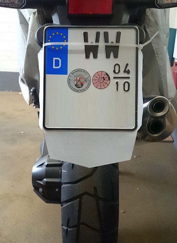

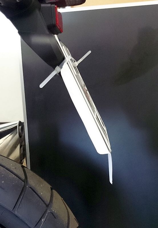

    • ich habe meinen Entwurf noch etwas angepasst (aberundete Ecken, usw.) und als Papierausschnitt mal an die CT geklemmt (siehe Fotos), damit man sieht, wie das in etwa aussehen wird

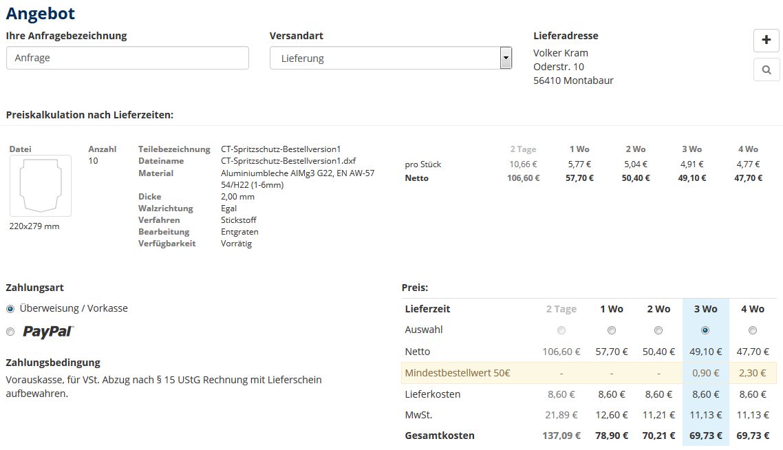

    • bei http://www.laserteile4you.de kann man online einen Entwurf hochladen und direkt kalkulieren lassen - unten mal als Beispiel für 10 Stück in 2 mm Alublech (ob man die Farbe wählen kann, habe ich angefragt - Antwort steht noch aus). Wenn ich von noch etwa 3 Euro Versand als unversicherter Brief ausgehe, landen wir also bei etwa 10 Euro pro Stück.
    Wer unter diesen Voraussetzungen ein Teil haben möchte, äüßert sich bitte hier oder/und schickt mir eine PN

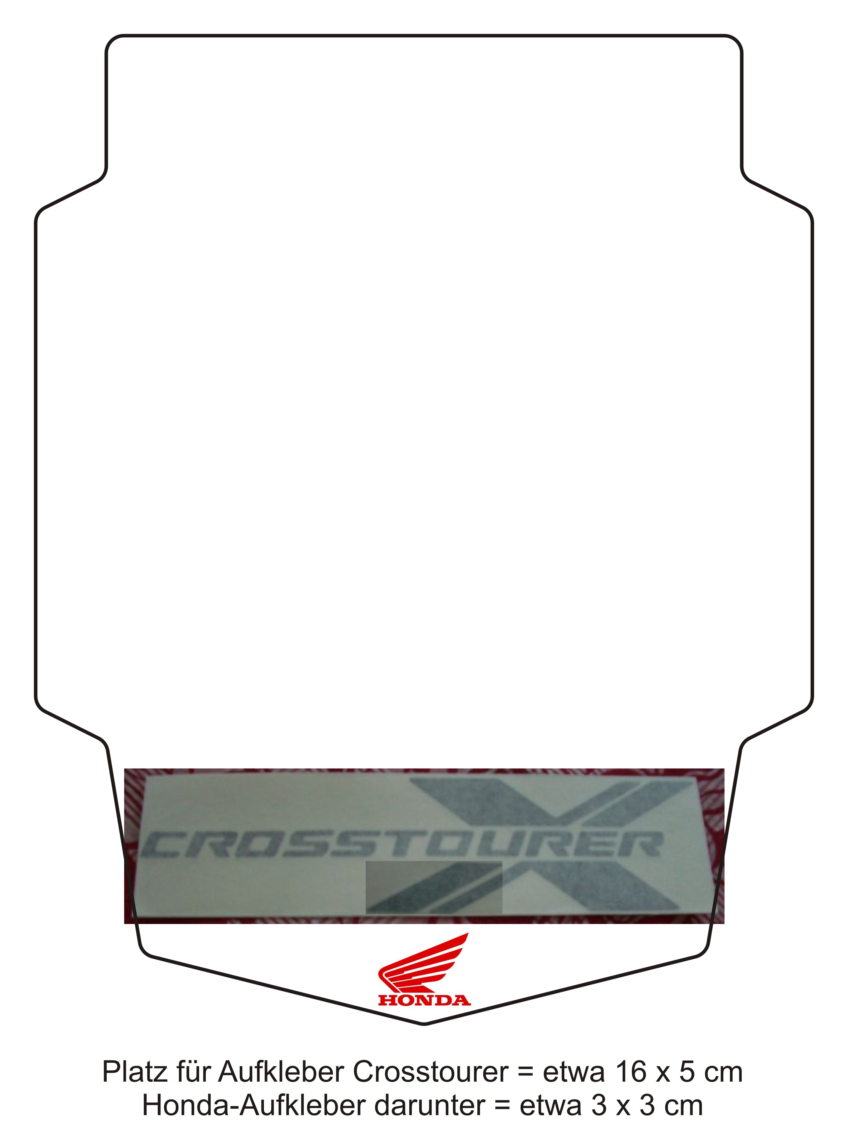

    Hier mal noch eine Skizze wie das mit Aufkleber aussehen könnte (den dunklen Hintergrund von dem Crosstourer-Schriftzug muss man sich natürlich wegdenken und falls das Blech schwarz wird, muss der Aufleber natürlich hell werden)
