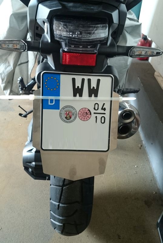

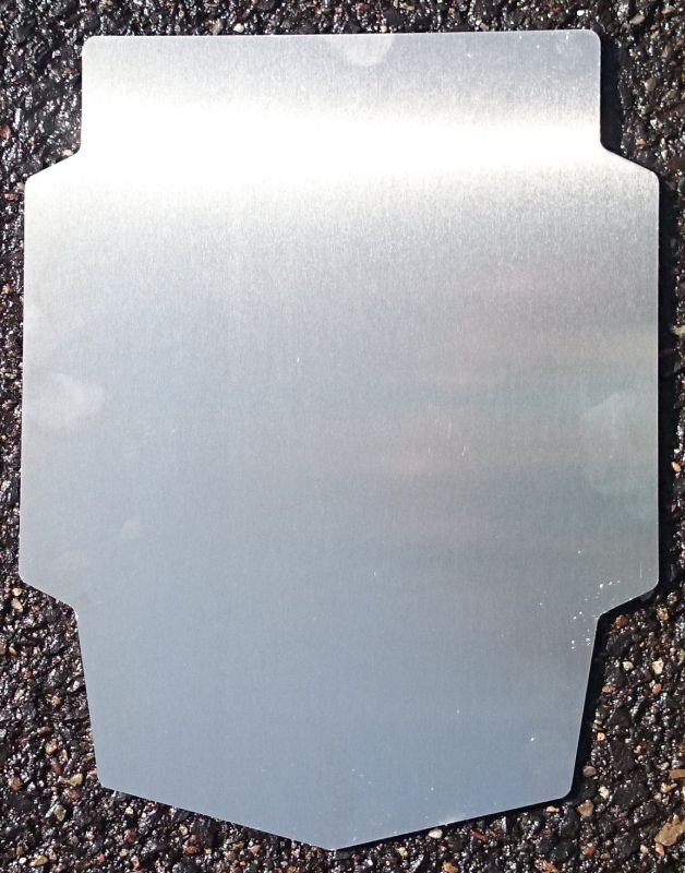

7.3. bestellt - Lieferung für den 27.3. garantiert - heute = 11.3. schon angekommen - Respekt!Hier zwei Bilder vom Rohling - muss jetzt noch entgraten usw.
Die Seitenflügel will ich 45° abkanten Richtung Reifen.
Auf dem Hauptständer gemessen steht das Nummernschild ungefähr 17° schräg. Wird dann draufsitzend etwas weniger sein. Ich will den unteren Teil dann etwa 10° in Richtung Reifen abkanten, damit es nicht ganz senkrecht nach unten zeigt.[attachment=1]spritzschutz-rohling.jpg[/attachment]
[attachment=0]spritzschutz-rohling-angehalten.jpg[/attachment]

Hallo Volker,
zu dem 2.Bild:
lieferst Du die Kabelbinder auch in Schwarz ?
Dann ist der Kontrast zu dem Schwarzen Blech nicht so groß !Gruß
Rüdiger -
