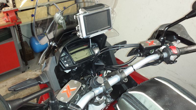

    Mein Händler hat die Dose an der Lenkerklemmung befestigt - hier auf dem Foto vom Navihalter noch ganz gut zu sehen:
    [album]1711[/album]
