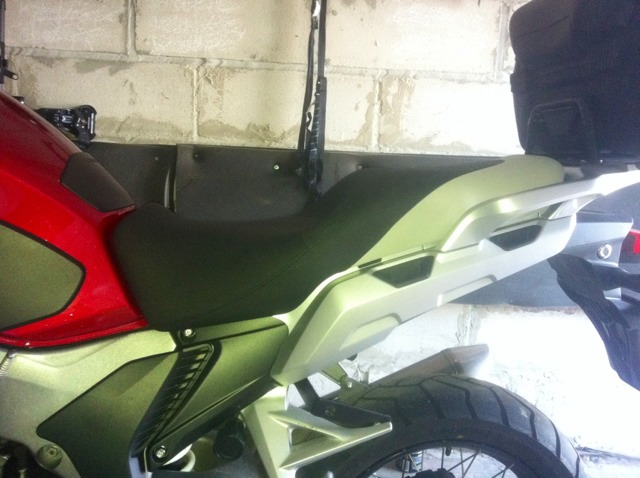

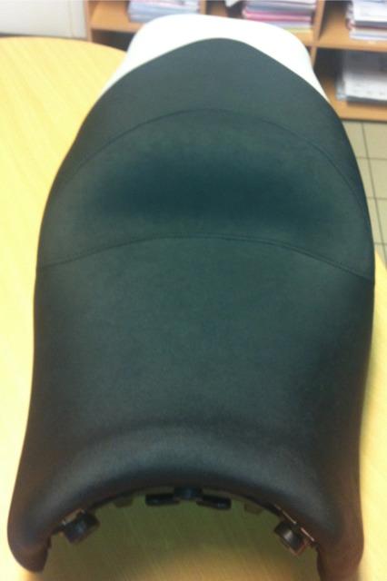

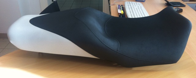

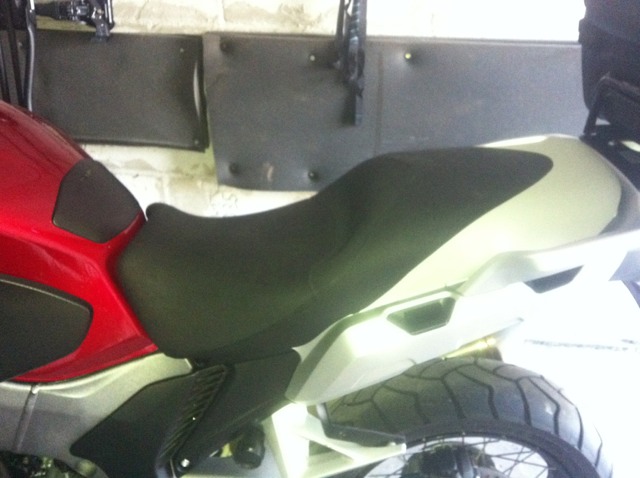

    Hallo Freunde der CT,
    nach meinem Urlaub konnte ich meine Sitzbank vom Sattler abholen und habe am Wochenende eine kleine Proberunde zu meinem Vater gedreht.
    Der wohnt zwischen Schwerin und Wismar.
    Das waren von Dessau aus knapp 350 km eine Strecke und ich bin mit dem Ergebnis, sitztechnisch und optisch sehr
    zufrieden :) :)
    Nach dreieinhalb Stunden hat nichts gedrückt oder eine Stelle wehgetan :)
    Jetzt ist der Sitzkomfort für mich in Ordnung.
    Ich setz noch ein paar Bilder rein.
    MfG Ralf[attachment=2]ImageUploadedByTapatalk1341208555.467861.jpg[/attachment][attachment=1]ImageUploadedByTapatalk1341208573.180444.jpg[/attachment][attachment=0]ImageUploadedByTapatalk1341208662.381148.jpg[/attachment]
  • #26
    Habe am Fahrersitz hinten den Schaum runter schleifen lassen, damit das Becken nicht nach vorn kippt und anschließend komplett mit 2 cm Viskoseschaum aufpolstern lassen.
    Somit mehr nutzbare und breitere Sitzfläche, mit besserer Schenkelauflage.
    Preis 240,00 €
    MfG Ralf

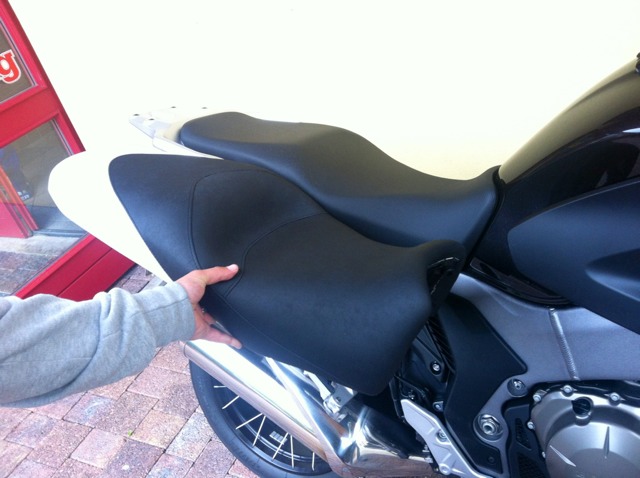

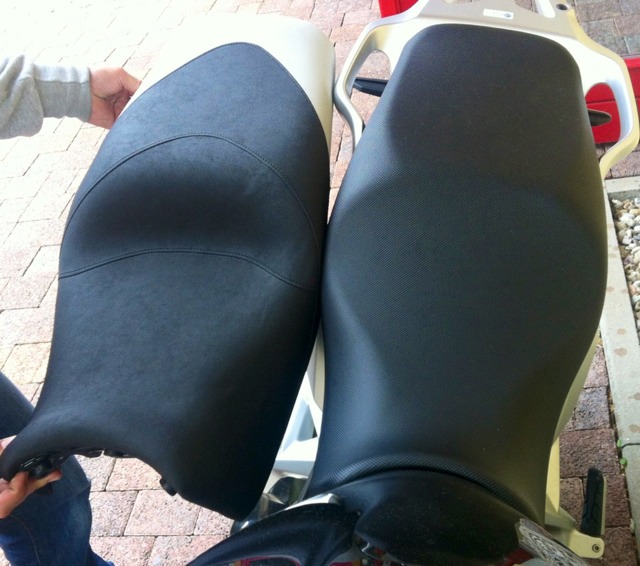

  • #27
    Noch ein paar Bilder :) zum vergleichen ;-)[attachment=1]ImageUploadedByTapatalk1341224805.145710.jpg[/attachment][attachment=0]ImageUploadedByTapatalk1341224844.091782.jpg[/attachment]
    [attachment=2]ImageUploadedByTapatalk1341224741.157634.jpg[/attachment]
  • #28
    danke für die Info.
    Sieht echt toll aus :clap: , auch wenn das weiss vielleicht etwas schmutzempfindlich sein wird
    bei Schmuddelwetter...? :think:
    Ich wart jetzt mal meinen Toskanatrip ab, und dann schau mer mal...
  • #29
    Der Bezugsstoff ist so was wie Alcantara, nur Wasserdicht :) und super rutschfest.
    Hinten ist nicht weiß sondern hellgrau.( kommt auf den Bildern etwas zu hell rüber )
    Aber ich hoffe, dass dieser Bezug sich leicht säubern lässt ;)
