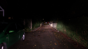

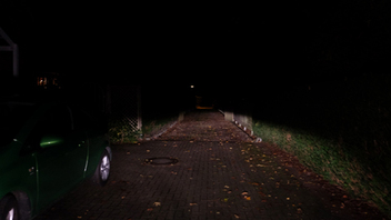

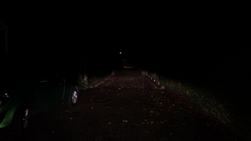

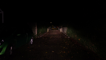

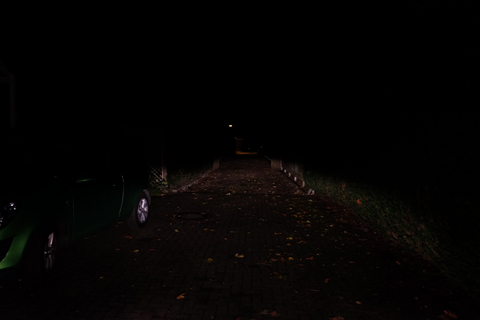

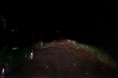

    Heute sind endlich die Philips +100% gekommen - Amazon Prime ist auch nicht mehr, was es mal war... - habe heute gesehen, es gibt von Philips auch +130% H7 - ärgerlich, die hätte ich noch lieber.
    Ich denke, es ist deutlich heller - und die 100% scheinen auch zu stimmen - wenn ich Blende 4 einstelle sehen die Bilder so aus, wie mit den serienmäßigen H7.
    Nach der nächsten Regen-Nachtfahrt weiß ich, ob mir das so reicht oder ob ich doch Nebelwerfer brauche...
    Hier die Fotos, gleiche Position, gleiche Kameraeinstellung:

    Hallo Fred,
    Die Lampen sind legal.
    Xenon oder z.B. Die 130% sind definitiv noch heller.
    Blendung des Gegenverkehrs entsteht durch falsche / zu hohe Einstellung.
    Du kannst auf den Fotos sehen, dass der Lichtkegel entsprechend abgegrenzt ist und nicht mit einer Blendung des Gegenverkehrs zu rechnen ist.
    Auch das originale Licht oder noch deutlich schwächere Scheinwerfer blenden jeden, der direkt hineinschaut.
    Aber konkret auf Deine Frage: ich habe mich vor meinen CT gestellt und subjektiv erst mal gedacht, dass ich kaum einen Unterschied zum originalen Licht feststellen kann.
    Auf dem Moped sitzend dachte ich: ok es ist etwas heller. Vom objektiven - durch die Kamera bewiesenen Unterschied bin ich selbst - positiv - überrascht.
