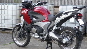

    [attachment=1]HR-SS-01_reduz_P1020391.JPG[/attachment]

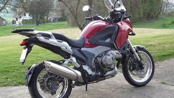

    [attachment=0]HR-SS-02_reduz_P1020410.JPG[/attachment]
    Hallo CT-Treiber
    Ich verstehe die H-Ingenieure auch nicht.
    Nachdem ich mein TC-Schloss nach stundenlanger Regenfahrt im Tirol wegen Verschlammung kaum mehr aufzuschliessen vermochte, habe ich mir Abhilfe geschworen.
    Habe mir also ein kleines Adapterteil von einen Kollegen in einer eigenen mechanischen Werkstätte fräsen lassen und mal am Kardan angebaut, zusammen mit dem eigentlichen Spritzschutz, einem Serienteil einer italienischen MR-Marke. Der erste Versuch, resp. das Adapterteil erforderte noch etwas Nacharbeit mit Feilen, doch das 'Projekt' lässt Gutes erwarten. Bald ist das überarbeitete Teil bereit (der Kollege ist schwer mit Arbeit ausgelastet), das ich dann dem Kardan entsprechend lackieren werde.
    Die Optik ist wohl nicht jedermanns Sache, aber mir gefällts ganz gut. Leider habe ich z.Zt. noch keine Regenerfahrung damit, aber es wird bestimmt die Erwartungen erfüllen.
    Einen Spritzschutz gegen das Federbein habe ich inzwischen auch angebaut.
    Wünsche mir trotzdem kein Sauwetter
    Allzeit gute Fahrt
    Alfons
  • #96
    Hallo Fons :!:
    Boah, musste echt zweimal hinsehen, wo denn der große Unterschied in der Optik ist :doh: Dann aber, echt schick die polierten Felgen :clap:

  • #98
    Fons
    Klasse gemacht.
    Hätte nicht gedacht, dass das Ducatiteil so elegant passen würde.
    Wenn du fertig bist, hätte ich gern mehr Infos zu dem Adapter-/Fraesteil.
    Rallebiker
