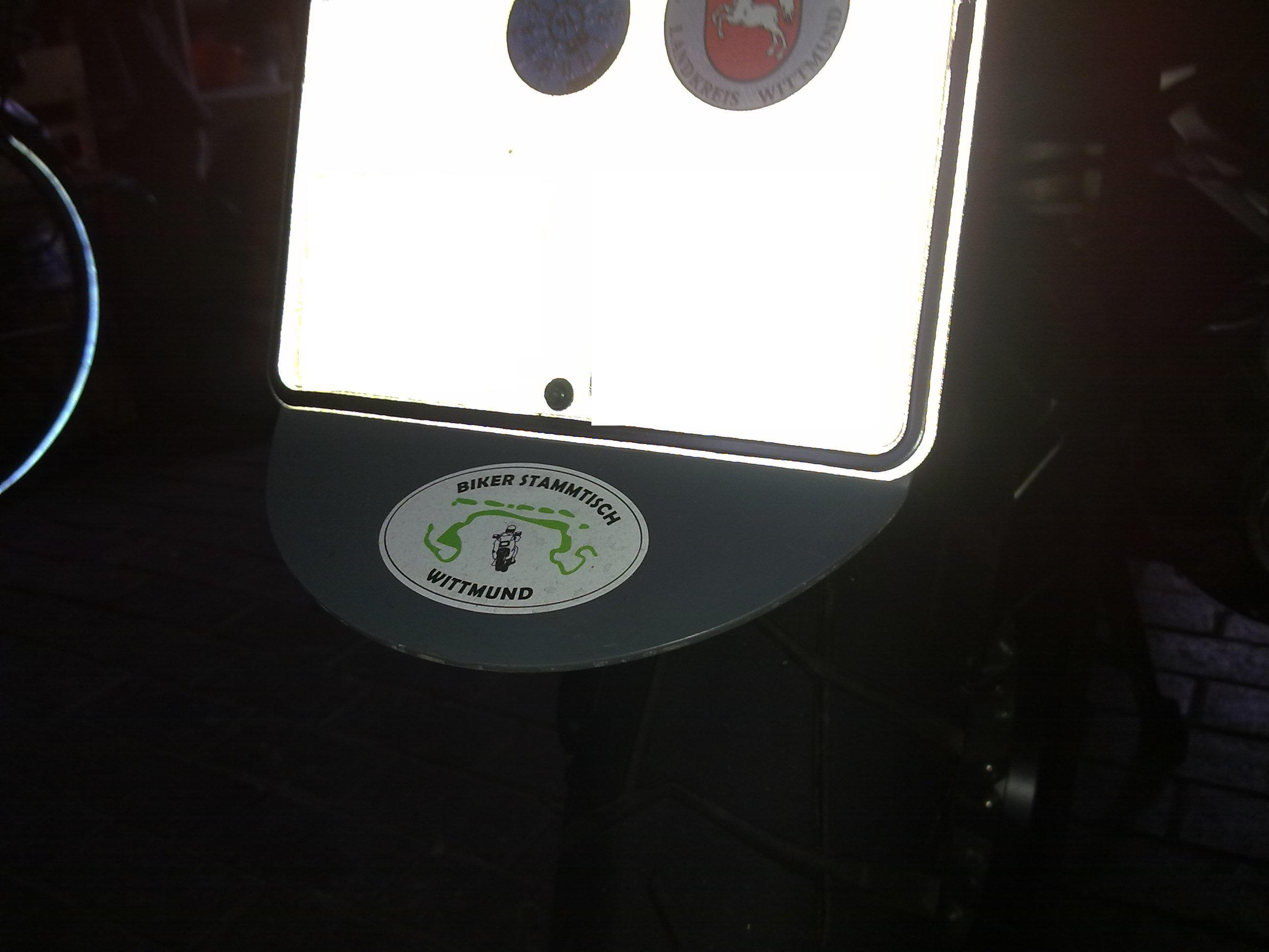

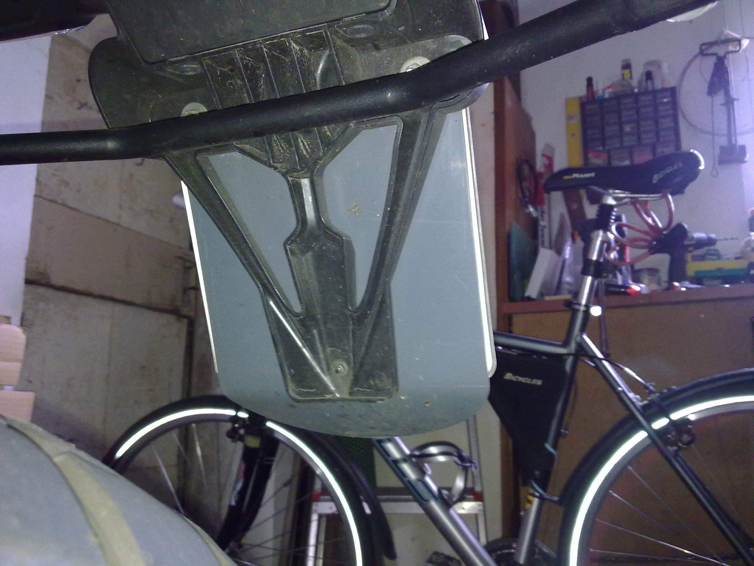

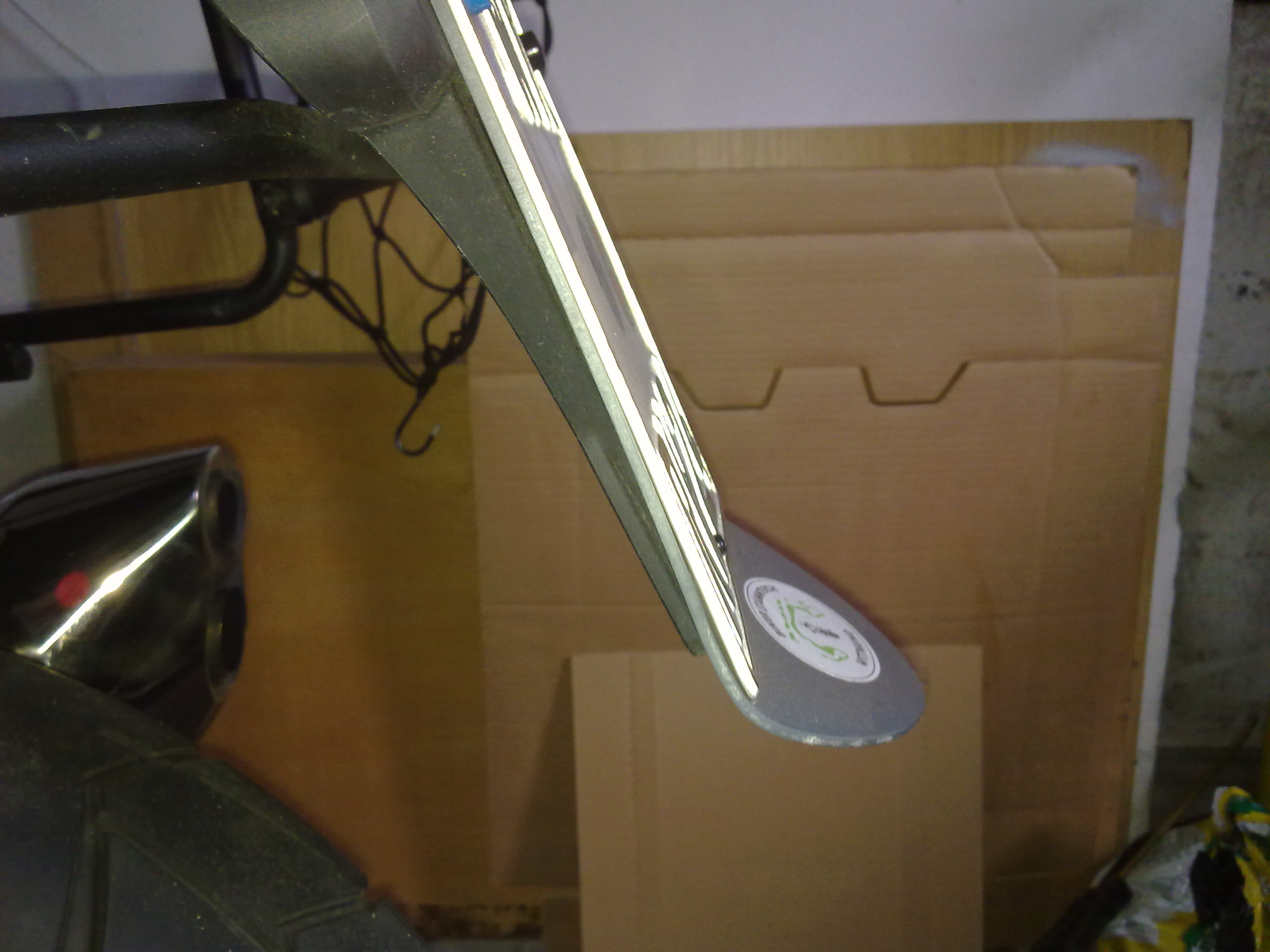

    Fahre seit 1 Woche auch eine CT in Silber, vorher eine FJR 1300.
    Nach dem ich in diesem Forum gelesen habe das der Fahrer bei Regen nass wird( was bei der FJR nicht der Fall war), habe ich mir auch ein Schutzblech gebastelt!
    Ob es etwas bringt weiss ich noch nicht. Die Verlängerung ist ca 8 cm länger als das Nummerschild und 20 cm Breit.
    Gruß Werner

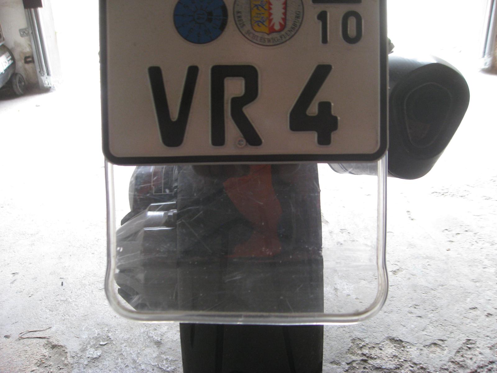

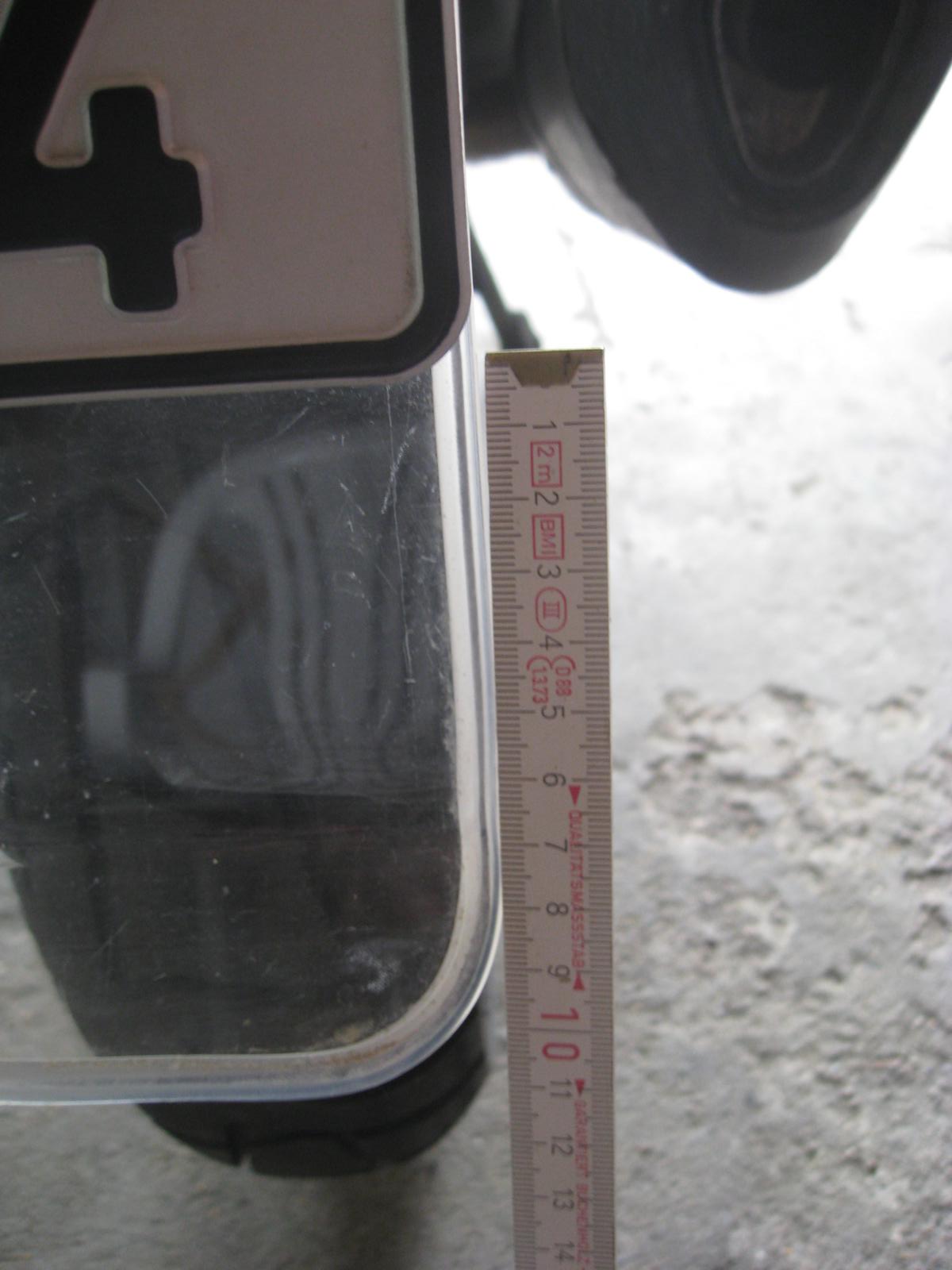

    hier ein paar Bilder von meinem Spritzschutz, konnte das Teil ausgiebig testen, bin damit 200 km bei Regen durch den Harz gefahren, und hatte keine versaute Jacke mehr, und keine mistige Sitzbank, der Sozia wird es danken, möge jeder selbst entscheiden ob und wie er so ein Teil ans Moped bastelt, habe mir noch einen schönen witzigen Aufkleber auf das Plexiglas geklebt,
    dann habe ich noch eine Verlängerung für Vorne und eine Radabdeckung für Hinten angebaut, hatte ich schon mal von berichtet

    Hallo Charly
    Habe das Plexiglas mit zwei Leisten in einen Schraubstock gespannt, und dann mit einem Heissluft- Föhn warm gemacht, und mit einer Leiste von hinten um ca. 45 Grad gebogen,
    Habe dieses aber vorher mal getestet,das PG muss die richtige Temperatur haben
    Die Kante habe ich mit einem Kantenschutz Versehen, hatte ich noch in der Grabbelkiste
