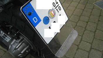

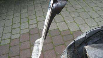

    [attachment=2]K1600_IMG_1879.JPG[/attachment]Moinsen in die Runde
    Da das Wetter mal wieder voll Mist ist, dachte ich mir ich bastel mal einen Sritzschutz für Hinten,
    Habe es Gestern Morgen bei Regen getestet,und für gut befunden, es wird zu 99 % kein Wasser mehr Hinten augewirbelt,die Sitzbank sowie die Jacke bleiben trocken
    mir ist auch klar das man beim Motorradfahren im Regen nicht Trocken bleibt
    werde diese noch weiter testen, und mir noch mal dünneres Material besorgen

    Hallo Manfred grüsse Dich! :character-cookiemonster:
    Ich nehme an du hast Plexiglas genommen aber gehe davon aus was spezielles!Den normales
    Plexiglas würde ich nicht nehmen, da die Verletzungsgefahr ziemlich hoch ist bei scharfe Kanten!!!
    Daher habe ich einige Fragen dazu!
    1) Welches Material bzw. Abmessungen hast du genommen?
    2) Ist es leicht brüchig oder schwer brüchiges Material? :confusion-confused:
    3) Besteht leicht verletzungsgefahr wenn es zur Bruch kommt? Oder ist das Material der Sicherheitsnorm gegeben?(soll heissen bei bruchstellen ist die Verletzungsgefahr eher gering, also die Kanten eher stumpf sind als sehr scharfe Kanten!)
    ---> Plastik ist nicht gleich Plastik! <--- Denke mal du hast das richtige Material genommen!
    Gruss Maik :greetings-waveyellow:

  • #14
    Hi Maik
    Zu deinen Fragen
    Da ich noch in noch am testen bin ,habe ich Plexiglas genommen 4 mm dick ,lag noch im Keller rum, das ist aber noch nicht so nach meiner Mütze, habe heute Morgen noch ein neues Teil gebaut ,aus 3 mm, das Teil ist mit dem Bogen insgesamt 23 cm lang, Die Länge unter dem Nummernschild beträgt mit Bogen 9 cm, so nun warte ich auf Regen, sollte ja kein Problem sein, um es wieder zutesten ,habe die Länge zum ersten Stück noch mal um gute 3 cm gekürzt
    Die Kanten sind natürlich abgerundet
    Wenn ich die richtige Länge ermittelt habe, werde ich mal beim freundlichen Pllexigas Hersteller nachfragen was es für andere Möglichkeiten gibt
    Dann man bis die Tage
    Manfred

  • #20
    Hallo Jan und andere CT Freunde
    Habe mein Plexigas Teil noch mal geändert, und heute mal wieder eine Testfahrt dürch den Regen unternommen, hat alle gut geklappt, keine versaute Jacke und ein nicht so eingesautes Moped
    Und ein Topcase ist mir zuteuer als Spritzschutz
    Werde Morgen ein paar Bilder einstellen, dann möge jeder selber entscheiden ob er so was an seine CT montieren möchte, der Sozia wird es danken, habe heute meine Teile Kotflügelverlängerung und die Radabdeckung vom Lacker geholt, Bilder Folgen wenn die Teile montiert sind
