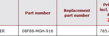

    Hallo Andi
    Habe gerade bei Recherchen auch einen Microfish von dem SC76 gefunden : http://www.bike-parts-honda.de…ROSSTOURER-1200-2016.html
    ( Auspuff hat andere Bst-Nr)
    Gruß Frank

    Na der Preis ist aber auch nicht ohne :o
    Gruß Frank

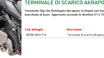

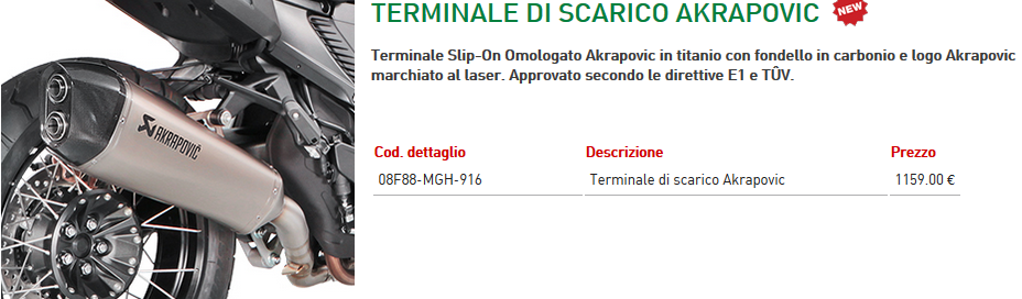

    Wie ist denn der Pfund-Kurs momentan?
    Au weia, hab ich glatt übersehen :oops: , Inselwährung. Wären ca. 940 Euronen.
