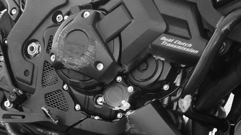

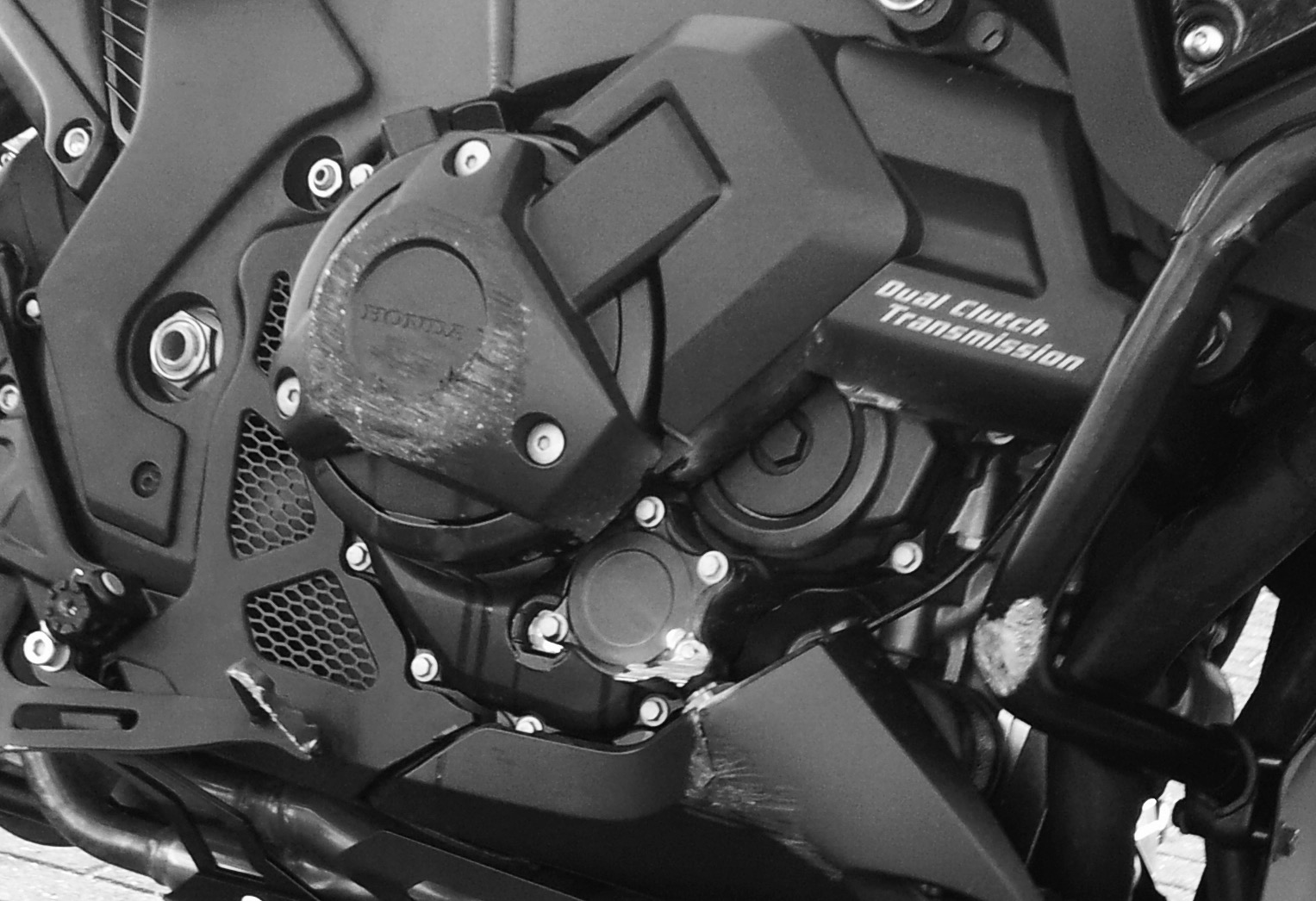

    Hallo Patrick,
    Habe meine vor einem Jahr bei Glatteis innerorts beim Rechtsabbiegen abgelegt.
    Trotz Sturzbügel hat sich die Vollkasko über eine Rechnung von 4.500,-€ gefreut.
    Vom DCT war nur ein Drucksensor und ein Teil des Kabelbaums kaputt.
    Allerdings musste der komplette rechte Seitendeckel und sonst noch einiges erneuert werden....
    Der Auspuff hatte nur minimale Kratzerchen.
    Hab jetzt Sturzpads oben am Rahmen.
    Diese allerdings noch nicht persönlich getestet...
    Gruß,
    Martin

    Hallo Patrick,
    genau - da waren ein paar Kratzer am Hitzeschirmblech des Auspuffs - nichts dramatisches.
    Wenn Du mein Foto genau ansiehst, erkennst Du ganz unten (direkt oberhalb des Plastikspoilers), dass dort der Deckel durch ist.
    Hier lief sogar Öl aus...

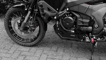

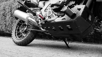

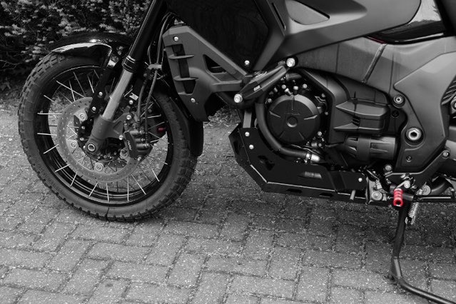

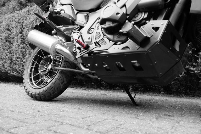

    Ich habe deshalb zusätzlich zu den Sturzpads noch den Motorschutz von GIVI angeschraubt - der hat extra für diese Stelle einen "Anbau"", der verhindern soll, dass die Maschine auf dem Deckel rutscht.
    Gruß,
    Danke für die Info. Hast Du zum Motorschutz eine Artikelnummer von Givi? Was hat er Dich gekostet und war die Montage schwierig?
    Scheint mir eine sinnvolle Sache zu sein.
    Ich sehe das viele hier Custom-Sitzbänke haben. Die sehen niedriger aus als die Originale. Ich bin 1,81 und merke, dass ich keinen cm kleiner sein darf. So ein bisschen Sorge habe ich schon die 300kg immer gut halten zu können. (300 mit den ganzen Koffern etc. ). Rangieren ist jedenfalls kein Spaß mehr. Das habe ich vor dem Kauf unterschätzt wie groß der Unterschied zur NC750X ist.
    Dein Foto vom Motorschutz war sehr überraschend, denn auf keinem Produktbilder ist der"Anbau" mit abgebildet (selbst auf der offiziellen Givi-Seite nicht). Jetzt war meine Neugierde geweckt und erst auf der Anbauanleitung Ist dieser Anbau mit zu sehen. So macht der Motorschutz ja dann auch beim DCT Sinn.
