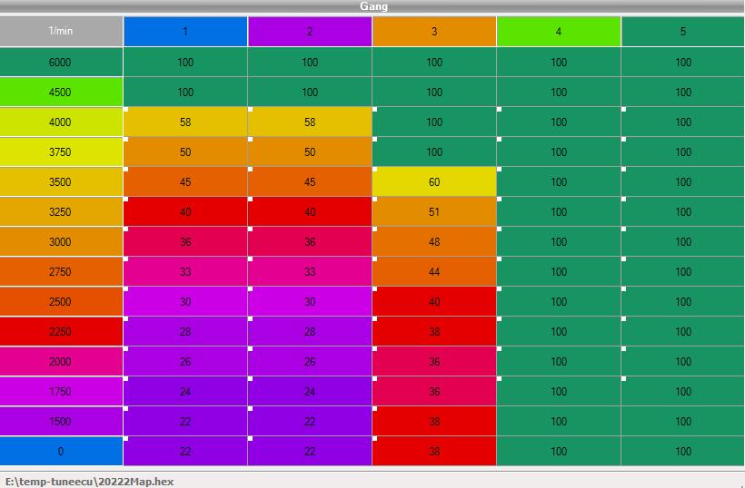

    Das erste Modell war in den unteren drei Gängen auch gedrosselt - Grund sei mal dahin gestellt und wurde viel diskutiert (Kardan hält Drehmoment nicht aus, Abgasvorschriften, Reifen schonen, Anfahrverhalten besser, ...) - unten ein Screenshot davon (in den ersten beiden Gängen wurden die Sekundärluftklappen erst bei 4.500 U/min ganz geöffnet).

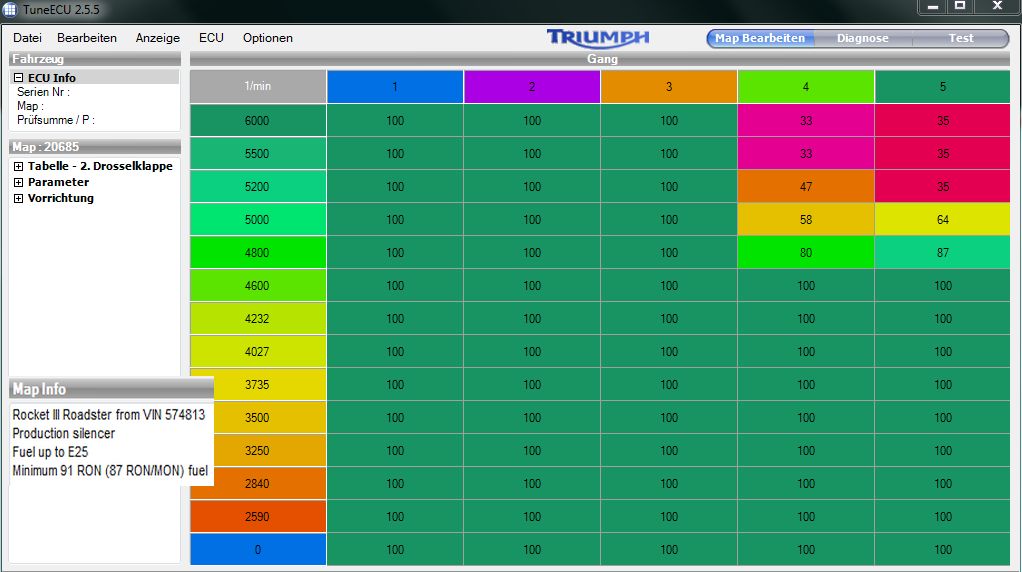

    Das neue Modell 2010 (Rocket Roadster) war dann unten komplett offen, aber in den Gängen 4 und 5 nach oben gedrosselt (geringere Endgeschwindigkeit, ...) - siehe zweiten Screenshot (ab 4.800 U/min im 4./5. Gang machen die Klappen immer mehr zu).
    Es gab in unserem Forum diverse Leute, die zur Entdrosselung einfach die Sekundärdrosselklappen komplett ausgebaut haben und somit die Steuerung ins Leere laufen liesen. Als dann die kostenlose Software TuneECU kam, wurde das eleganter gelöst - es dauert etwa eine viertel Stunde und man hat mit TuneECU die komplette Tabelle auf 100% gestellt und somit die Drosselung komplett entfernt - das geht aber nur mit ECUs von Triumph, KTM, ... - keine Chance bei Honda damit. Die Software kann noch viel mehr, aber das Meiste ist nur was für Spezialisten (Einspritzmengen ändern, Zündzeitpunkt verschieben, ...). Ich fand an Ihr sehr nützlich, dass man damit prima die Drosselklappen synchronisieren konnte, wenn man selbst Inspektion gemacht hat (zeigt den Unterdruck in den Ansaugstutzen an); mein Netbook mit TuneECU verstaubt nun seit zwei Jahren im Schrank - vielleicht brauche ich es ja irgendwann mal wieder ;)
    Bei der Triumph hieß es vom Hersteller, die Drosselung der Leistung in den ersten drei Gängen würde 7% ausmachen. Da ich selbst nicht sensibel genug dafür war, irgendeinen Unterschied festzustellen nach der Entdrosselung, halte ich das für realistisch.
