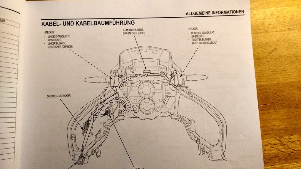

    WHB Seite 1-27:

    Hallo Michael,
    dein Bild aus dem WHB kenne ich. (Aber es scheint doch Crosstourer zu geben, wo der 3-fach Stecker in Serie vorhanden ist, lt. den Aussagen der Besitzer)
    Aber zu deiner Abbildung des WHB: Der Option-Stecker 6-polig (links), ist der Stecker, wo der 3-fach-Versteiler angeschlossen!
    Damit wir uns richtig verstehen, füge ich hier mal ein Bild vom 3-fach-Verteiler bei.
    LG Klaus
    P.S.: Wenn man aber den Text nochmal überliest, kann man auch meinen, es geht nur den 6 poligen-Stecker hinter der Verkleidung und nicht um den Verteiler. Da muss ich euch Recht geben!

    Von mir ein Hinweis:
    Der 3-fach-Verteiler ist in der Regel dann vorhanden (nachgerüstet), wenn vom
    Hondahändler / der Hondawerkstatt eine
    - Griffheizung,
    - die Nebelscheinwerfer
    - oder eine Steckdose
    verbaut wurde.
