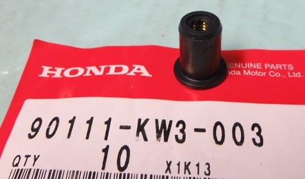

Alles anzeigenSiggi, da muß ich dir leider widersprechen, den Wulst haben die originalen nicht.
Aber wenn du die gekauft und verbaut hast, dann wird der Wulst auch nicht stören.
Du darfst mir ja ruhig widersprechen, aber bei der 2013 bei meinen Händler gekauften hohen Scheibe original HONDA waren solche Gummimuttern mit Wulst dabei. Daher habe ich mir dieselbe Ausführung auch als Ersatz besorgt.
Es kann natürlich sein, daß die Gummimuttern zwischenzeitlich geändert wurden....
Ich habe 2017 folgende Gummimuttern M5 gekauft:
M5 Gummimuttern : Amazon.de: Auto & Motorrad
Gemäß Produktbeschreibung sind es 10 Stück.
Diese Gummimuttern haben in der Mitte den Gummiwulst und sehen somit aus wie die Originalen.
Siggi
