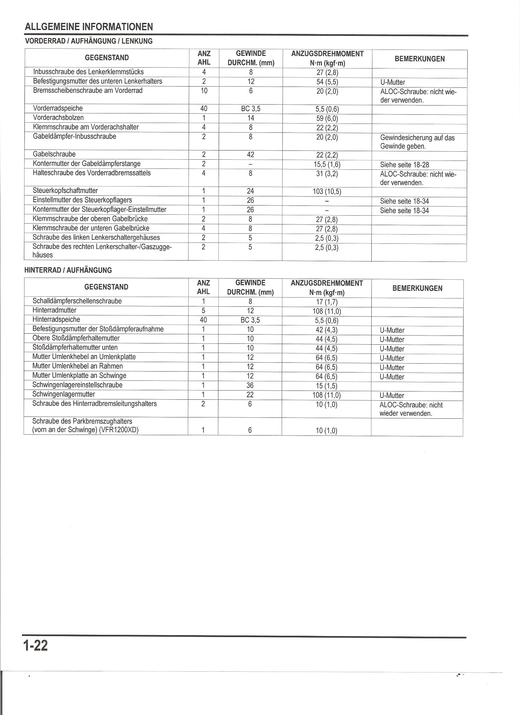

    Andere Frage, kann mir jemand das Anzugsdrehmoment der vorderen Bremsscheiben nennen?

    Danke VFR Klausi ! Aber eine Frage habe ich noch. Was bitte sind ALOC Schrauben ? Warum darf ich die nicht wiederverwenden ?? Wegen dieser blauen Schraubensicherungsmasse? Also ehrlich gesagt habe ich solche Schrauben schon immer wieder verwendet. Gab es auch noch nie Probleme.

    Hallo Hans,
    ich hätte dir auch ganz einfach das Anzugsdrehmoment hier nennen können.
    Da die Welt aber immer "bekloppter" wird, bin ich, gerade was "Sicherheitsrelevante" Dinge angeht, extrem vorsichtig solche Informationen mit meinem Namen in die Welt zu schreiben.
    Deshalb habe ich dir einen Auszug aus dem WHB gepostet!
    "Nicht wieder verwenden" steht dort. Was du machst, ist völlig dir überlassen. In Anbetracht dessen, was das Crosstourer-Hobby allgemein kostet, sind die Schrauben für Honda-Verhältnisse sehr günstig.
    VG Klaus
