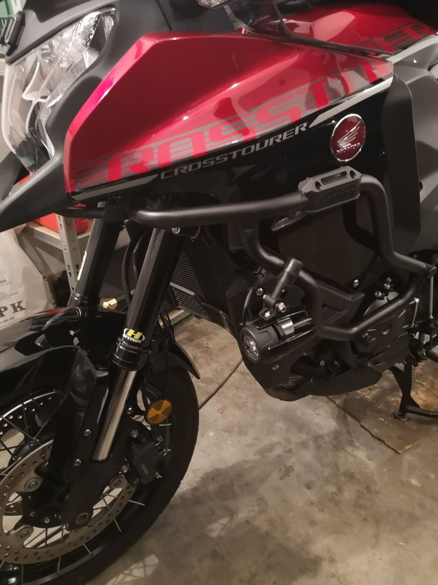

#15 Hallo in die Runde,
ich bin seit langer Zeit auch mal wieder bei euch.
Wo der her sein soll, der mir nicht gefällt... keine Ahnung. Glaube hier im Forum war mal n Bild. Der kam glaub ich aus Russland.
Gefallen ist - Optik - anderen gefällts.
Aber.... Siggi hatte eine tolle Lösung - mit zusätzlichen Sturzpads - fragt da mal nach - Siggi hat hier auch einen Thread damit gehabt.
LG Jürgen
