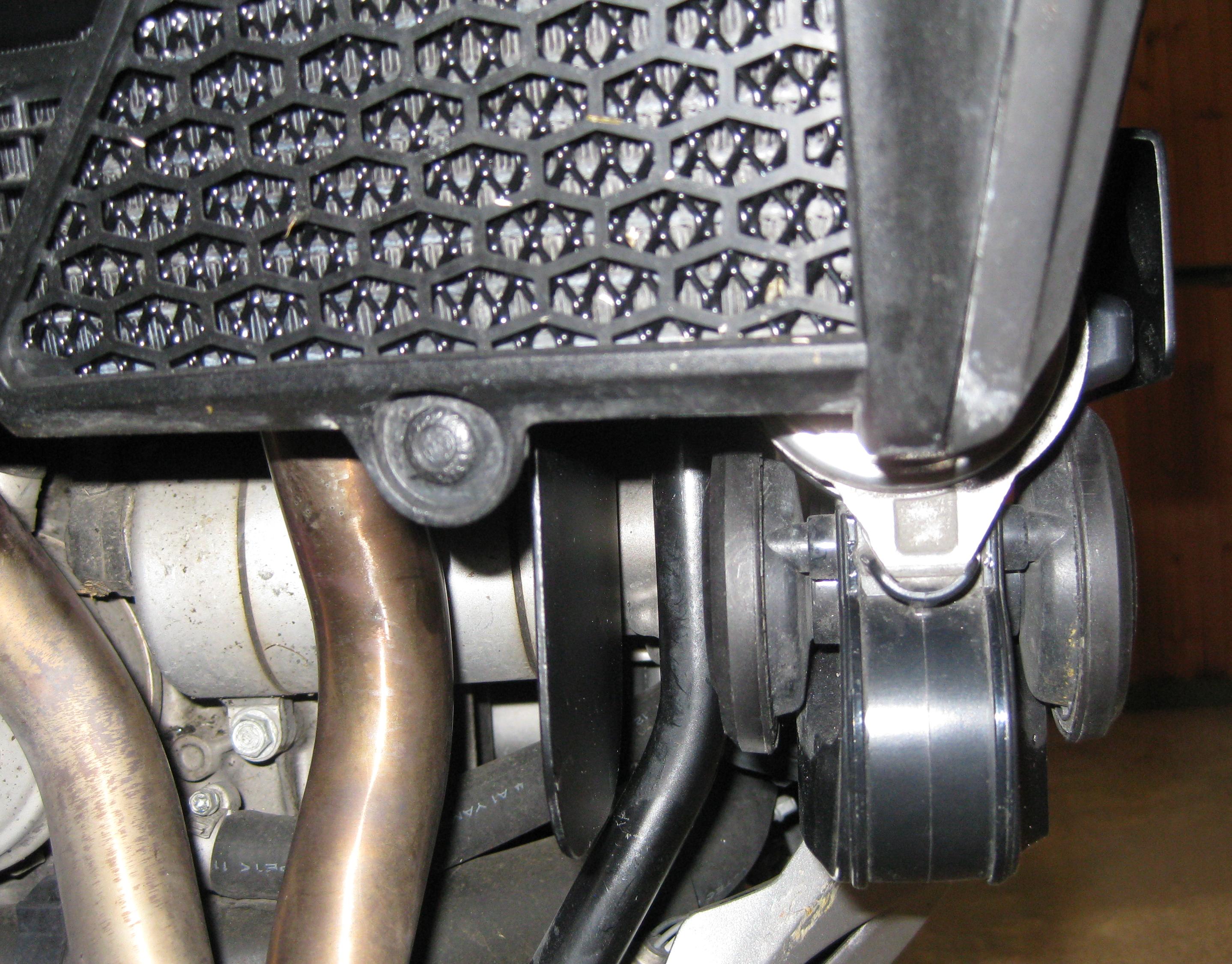

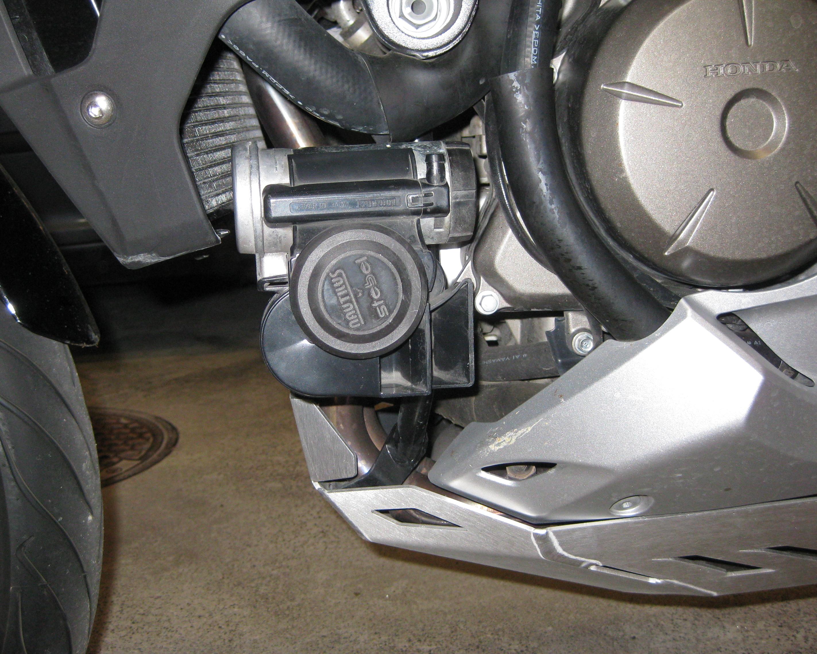

  • #18
    Wir den Platz genommen unter der linken Verkleidung siehe BILDER
    Und schon hupt :violin: das Teil wieder wie es sein soll.
    Italien wir kommen
    Bilder anbei (etwas verwackelt aber mit dem Iphone gings nicht besser)
