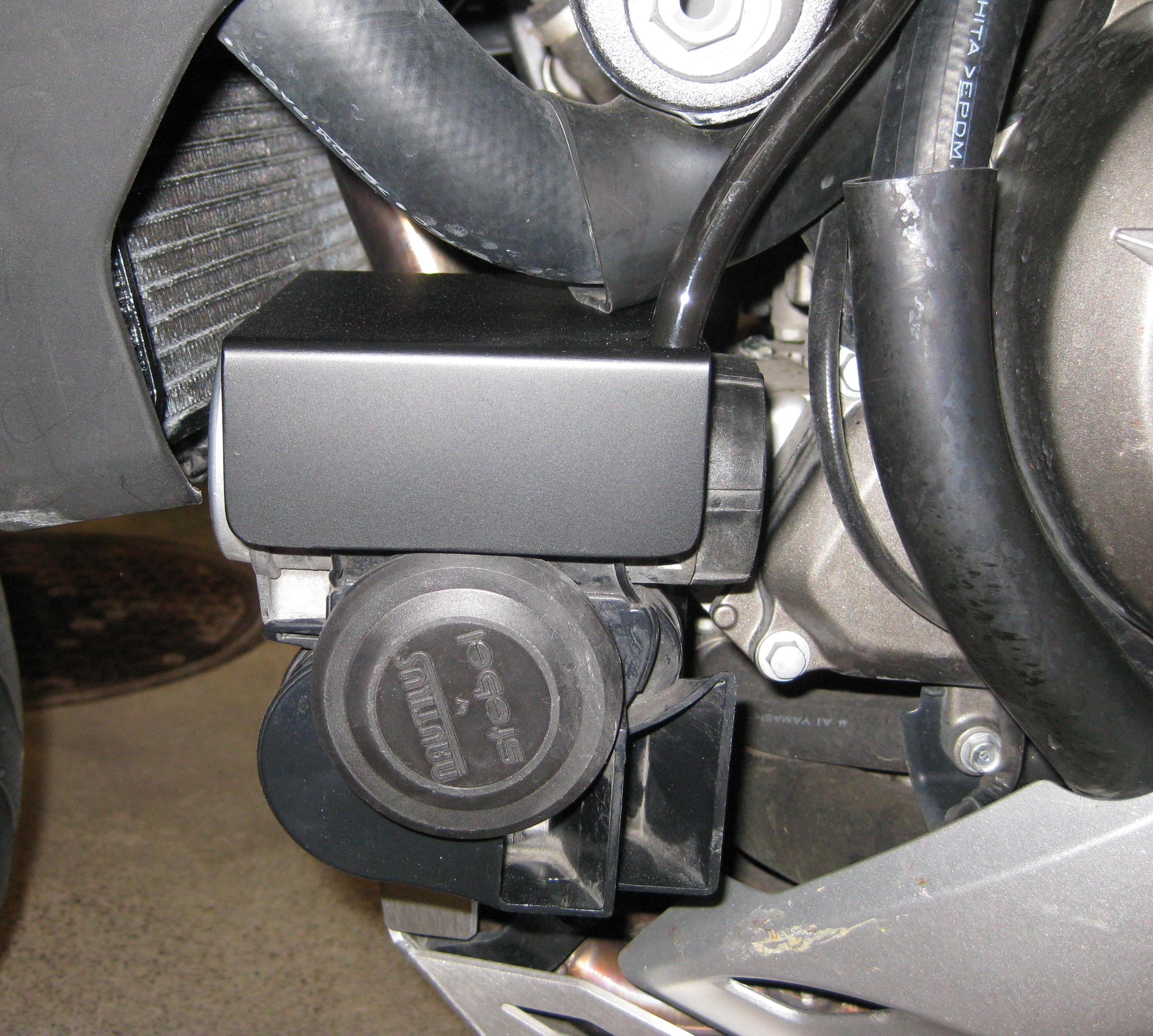

Einbauplatz für Stebel?
  • #21
    Hallo Bebbi,
    den Platz haben wir uns auch geschaut aber der ist einfach zu Nass.
    Dir geht da die Stebel kaputt, die Stebel ist sehr Wasser anfällig, besonders da Du scheinbar zum Luftansaugen nicht eine extra Leitung in eine trokene Gegend.
    Die Erfahrung hat gezeigt Luftaustritt nach unten so das das Wasser abfliesen kann und Luftansaugen möglichst per Schlauch an einer trokenen Stelle.

    Das Horn ist ja mal genial, das hätte ich auch schon öfter brauchen können.
    Das hört sich nicht so :gay-imgay: an wie die original.
    Kann man die direkt an die Stromversorgung der original Hupe klemmen oder braucht die ein extra Kraftwerk?
  • #29
    Kommt ganz darauf an, was du erreichen oder erneuern möchtest.
    Wenn du langfristig Spaß haben möchtest, dann nutze die Teile, die geliefert werden, sichere sie gut ab und alles ist gut.
