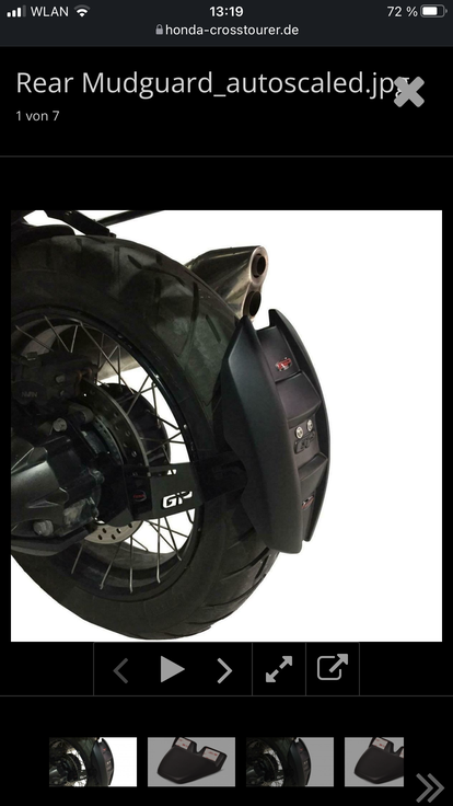

    gibts in Ebay bei dem Verkäufer inpreda.
    Dort einfach den Shop durchsuchen.
    Habe das Teil auch montiert.
    Man sollte sich von dem Ding wegen Spritzschutz nicht zu viel erwarten, ist eher ne optische Geschichte.
    Bin aber zufrieden, was das anbelangt.

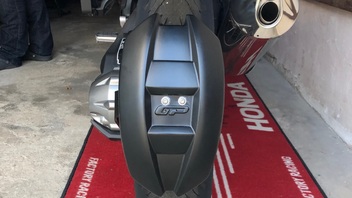

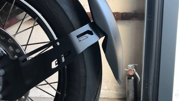

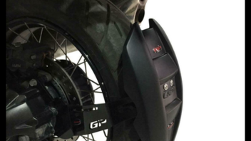

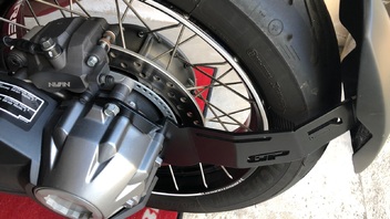

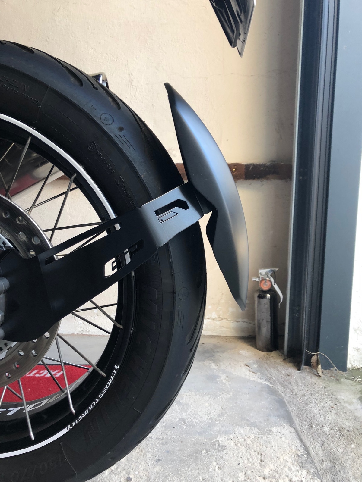

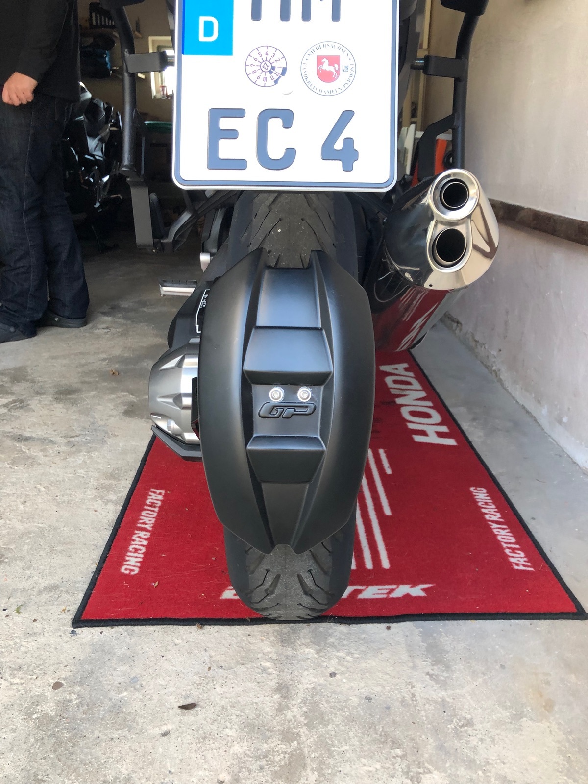

    Kaumuskeln ein viertel Jahr vergangen, und der Spritzschutz wurde angeschraubt.

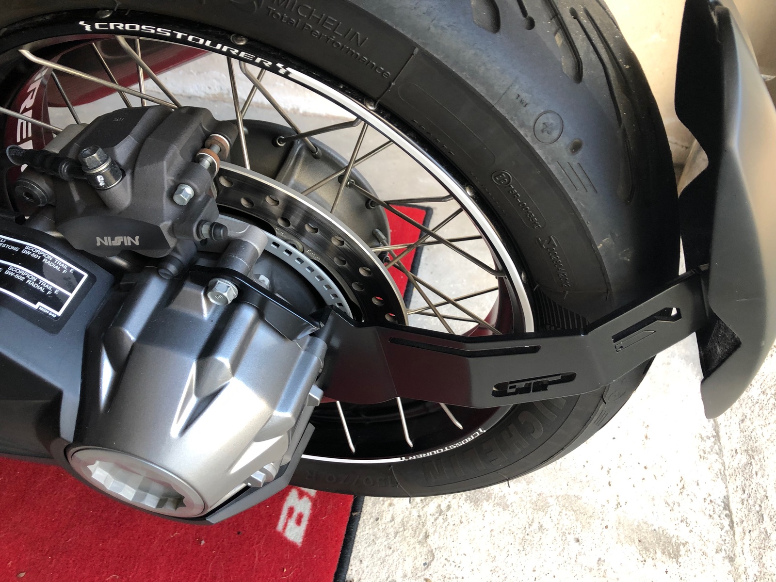

    Nach anfänglichen Bedenken wegen der Dichtmasse am Endantriebsgehäuse werden die zwei plus eins Schrauben gelöst u d die Halterung montiert.
    Manko hierbei ist die mangelnde Passform an der hinteren Halterung, an der der eigentliche Spritzschutz befestigt wird.
    Der rechte Winkel konnte partout nicht zu recht gebogen werden, so dass der Spritzschutz ungleich vom Hinterrad abstand. Deshalb wurde unter die linke Halteschraube eine Mutter untergelegt, um die Ungleichheit zu beheben.
    Von hinten sieht man es nicht, zufriedenstellend sieht anders aus.
    Aber so passt es jetzt optisch.
    Da ich meine Blümchen während der Fahrt eh nur bei schönem Wetter pflücke, hoffe ich, dass ich das Teil eigentlich nicht benötige. <Scherz>
    Mal schauen, ob und wie es sich bewährt.
    Optisch finde ich es gut und es lässt den schmalen Hinterreifen etwas breiter aussehen.
