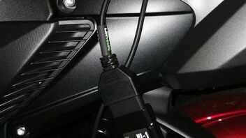

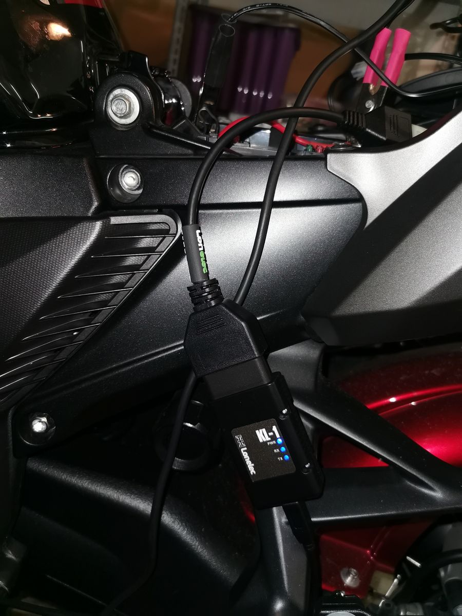

    Dadurch habe ich jetzt auch ein Verbindungskabel vom Diagnosestecker zum Laptop.

    Hi, ich habe mir das Kabel schicken lassen und wir haben es über die Distanz gemacht, irgendwie faszinierend. Er hat mir sein Programm draufgespielt,dann ein kurzer Probelauf um zu sehen ob ein Fehler gemeldet wird, aber alles okay.
    Das Gemisch wird korrigiert (läuft unten wirklich nicht schön mit dem originalen Mapping), und alle Drosseln entfernt. Honda vertraut uns nicht sehr, zb Drosselklappen öffnen nur zu 60% in den ersten beiden Gängen. Sowas würde sich KTM nicht trauen.
    Sobald es in den nächsten Tagen Plusgrade hat, mache ich eine Probefahrt. Preis ist € 250,- plus 40,- für das Kabel. Finde ich sehr günstig, und die Kommunikation mit Stefan war sehr angenehm (Englisch). Nach der Probefahrt werde ich kurz berichten. LG Herbert
    PS, er hat mir auch sein Programm auf den Laptop geschickt, mit dem ich offenbar die ECU auslesen kann, habe mich aber noch nicht damit beschäftigt.
