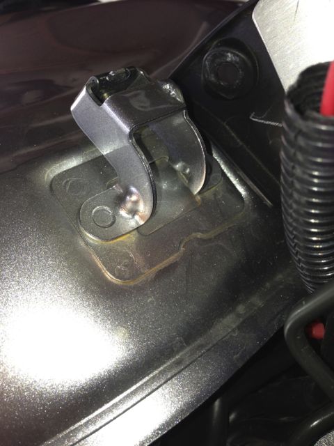

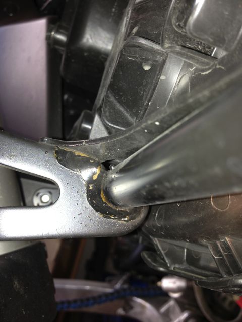

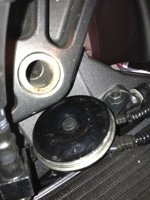

    Nach ein paar arbeitsreichen Tagen in der Werkstatt mit Einbau von Navi, Badboy Hupe, Motorschutz und LED Beleuchtung, hatte ich Gelegenheit der CT mal etwas unter das Kleid zu schauen und bin doch auf die ein oder andere Roststelle getroffen.
    Meine CT kam in Südtirol einmal in ein Gewitter, ansonsten aber bei trockenem Wetter gefahren. Auch Salz hat sie nicht gesehen (bin aber ab und an im Winter gefahren).
    Momentan 8300 km
    Folgendes ist mir Rosttechnisch aufgefallen (siehe Bilder)
    - Schweißnaht am Halter wo der Scheinwerfer aufgehängt ist.
    - Rohr an der unteren Gabelbrücke
    - Tank
    - Federbein (Nur etwas Flugrost am Rohr, vielleicht sollte ich doch noch eine Hinterradabdeckung besorgen)
    Gut jetzt nicht alles so tragisch aber nach einem 3/4 Jahr und 8000 km lässt mich das auf Blick in die Zukunft schon etwas grübeln.
  • #12
    Danke für die Bilder.
    Gabelbrücke sieht bei meiner CT ähnlich aus, auch Flugrost am unteren Ende
    des Rohres.
    Am Federbein konnte ich nichts erkennen, fahre auch seit Beginn mit Hinterradabdeckung.
    Tank und Halter für Scheinwerfer kann ich derzeit nicht sagen, dazu muß ich
    die Verkleidung abnehmen. Wird demnächst folgen.

    Das ist der Nachteil des Punkschweißens.
    Man müßte die überlappenden Bleche versiegeln .
    Aber dass würde sehr schlecht aussehen.

    Ja das sieht bei einem 14.000 Mopped wirklich unschön aus.
    Ich nehme seit Jahren das S100 Korrosionsschutz Spray.
    http://www.louis.de/index.php?…rtnr_gr&artnr_gr=10004028
    Damit schütze ich Stellen die Rostgefärdet sind. und evt verborgen liegen. Die Tankbefestigung z.B. habe ich schon
    bearbeitet mit dem Spray. Die untere Gabelbrücke wird als nächstes bearbeitet. Man muss ein Fahrzeug auch erst mal Kennenlernen um Schwachpunkte zu entdecken.
    Es lohnt sich immer nach der Wäsche mit einer Taschenlampe auch mal die Ecken zu inspizieren.

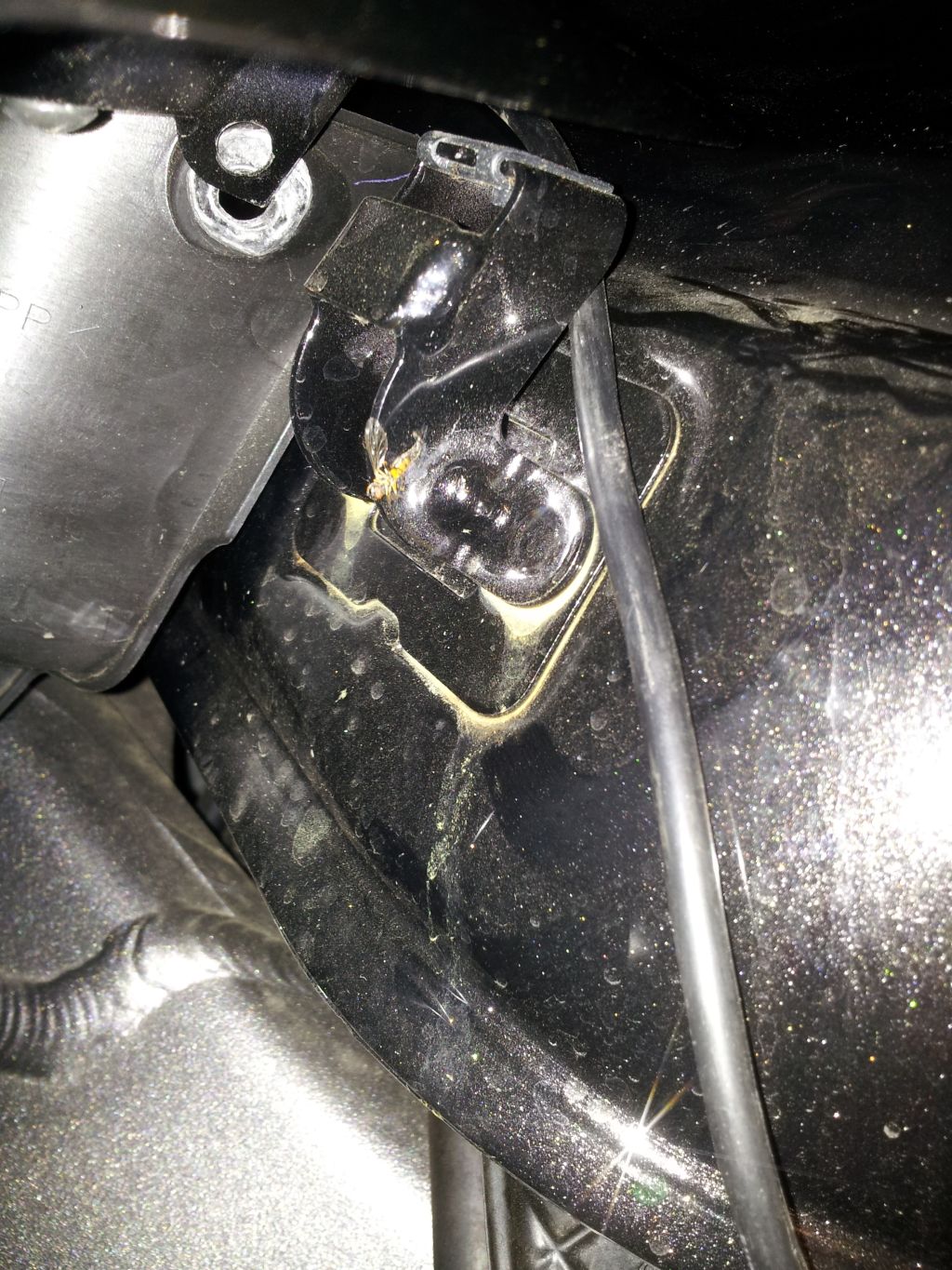

  • #18
    Bei mir blüht es auch zart unter der Tankverkleidung. Laufleistung 3.500km.
    Das Rohr der Gabelbrücke ist da schon etwas heftiger.
    (Die Bilder sind nicht besonders gut, weil mit altem K810i geschossen.)
    Ich werde morgen mal meinen Händler anrufen.
