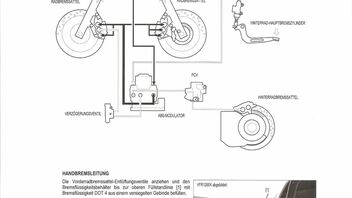

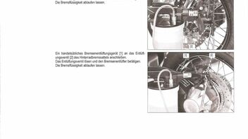

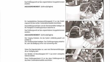

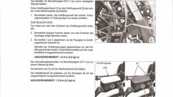

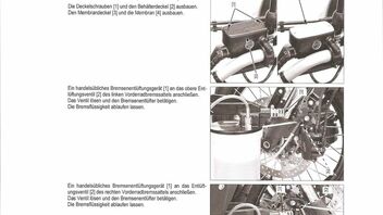

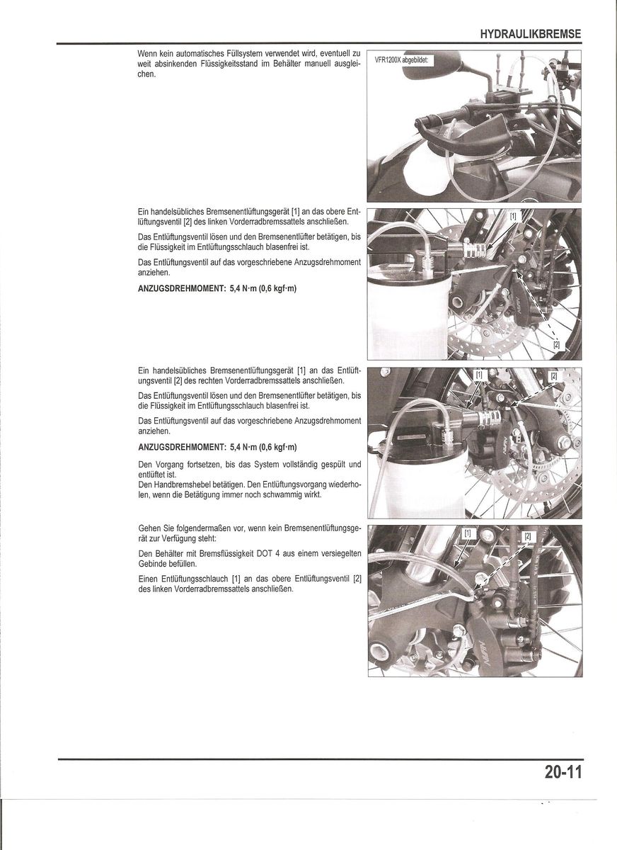

SC76 Crosstourer 1200 : suche Anleitung für den Wechsel der Bremsflüssigkeit / Entlüftung des Systems
    Guten Morgen zusammen,
    habe mich heute hier ganz frisch angemeldet und fahre eine 2019 CT1200.
    Bin gerade bei der 24000er Inspektion und habe soweit alles fertig bekommen,
    aber beim Wechsel der Bremsflüssigkeit breche ich mir richtig einen ab. :(
    Hinten ging es gut, dann vorn losgelegt. Zieht Luft ohne Ende, da habe ich wohl einen
    Denkfehler drin. :/
    Habe mit dem Absaugbehälter von BGS gearbeitet.
    Hat da jemand einen guten Tipp, oder besser doch zum Händler ?
    Grüße
    Markus
    Ich vermute, Du hast weniger einen Denkfehler als eine Undichtheit in Deinem Absaugwerkzeug. Oder Du hast z. B. das Entlüftungsventil nicht nur geöffnet sondern teilweise aus dem Sattel geschraubt. Oder Du hast den Behälter so weit geleert, dass Du dort Luft gezogen hast, und die wieder rauszukriegen dauert wirklich lange.
    In Österreich könnte Dir auch der ÖAMTC an seinen Stützpunkten helfen. Ob das der ADAC auch macht, weiß ich nicht.
