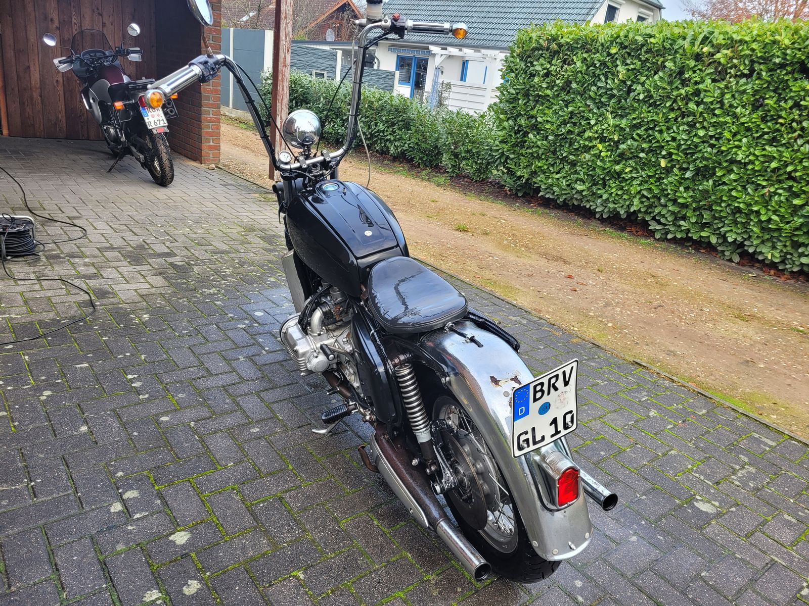

PS: da steht so ne Lila Transe vor deiner Goldi......damit warn wir schon im Rudel unterwegs von Vechta heimwärts

die transe gehört meiner regina und bekommt ihr gnadenbrot bei uns. sie bekommt ein brüderchen, denn regina hat sich die neue bestellt. und in welcher farbe versteht sich von selbst, als originalfahrerin: tricolor natürlich. 209 kg fahrbereit mit 92 ps... ich glaube das geht ganz gut vorwärts.
