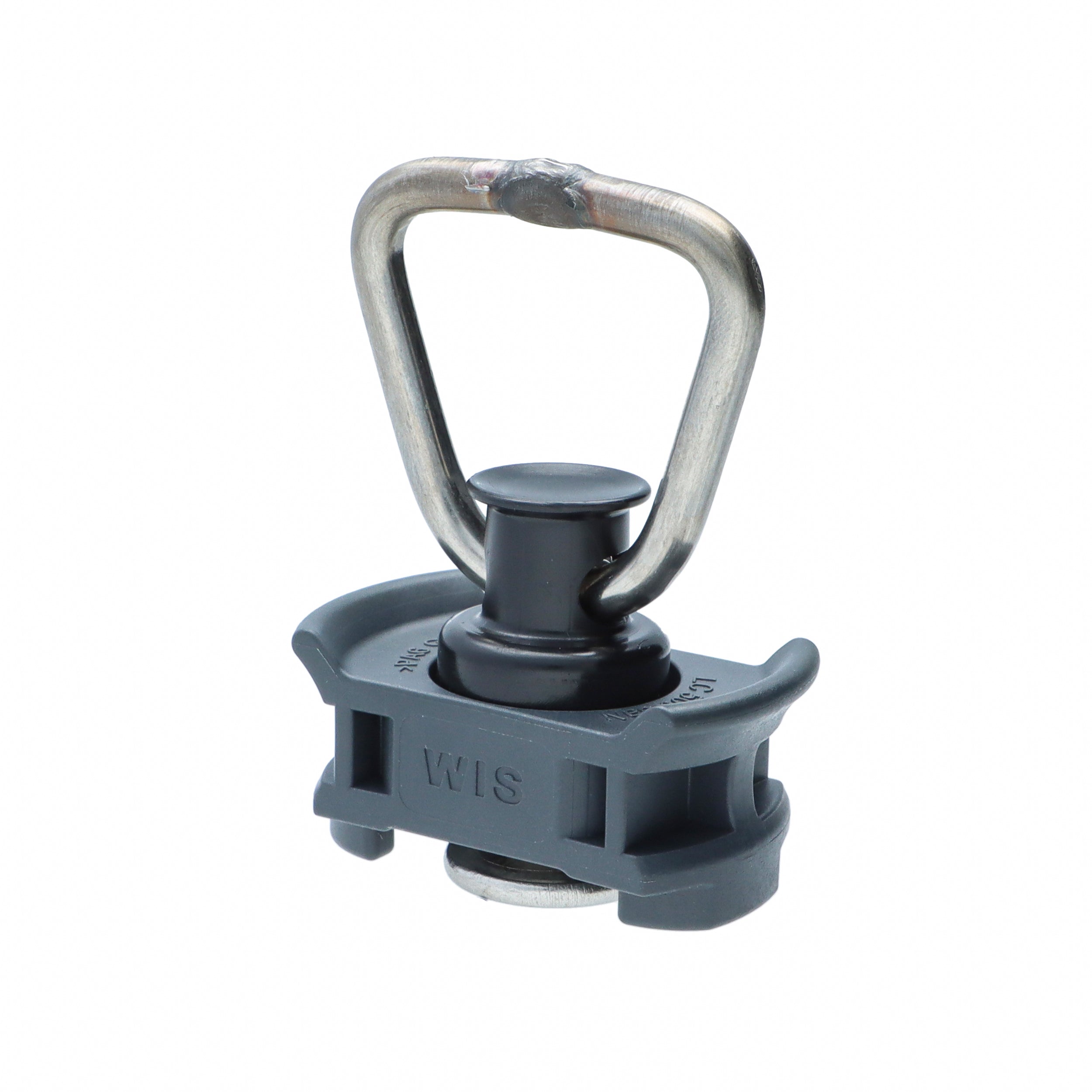

Du meinst Haken ? Benutze ich genau deswegen nicht mehr - mein Trailer hat Airline Schienen und damit kann ich überall ankern und die Gurten umlaufend nehmen, da kann nix aushängen
Seit dem sind meine Moppeds auch viel leichter verzurrt auf dem Trailer - mit Haken hab ich durchaus den einen oder anderen Gurt verloren vorher bzw. hängte sich aus wenn die Maschine durchfederte bei Bodenwellen.
Für die die nicht wissen was Airline schienen sind
Airlineschiene Halbrund verschiedene LängenAirlineschiene Halbrundprofil Aluminium: verschiedene Längen ✔ Gebohrt erhältlich ✔ Mit und ohne Endkappen ✔www.airlineschienen-shop.deda kommen Fittinge drauf:
Single Stud KunststofffittingSingle Stud Kunststofffitting für deine Airline-Schiene ✔ Leise ✔ Flexibel ✔ Hohe Belastbarkeit ✔ Bestens für Innenräume geeignet ✔ Automotiv-Fittingwww.airlineschienen-shop.deDamit macht man sich Ösen wo man sie gerade braucht, wird im Gewerblichen Transport gerade bei Transportern viel genutzt. Den Gurt durch die Öse ziehen und umlaufend benutzen dann kann da nix aushaken.
#26 Ösen habe ich auch montiert.
Bei ösen verwende ich wie gesagt weder noch - einfach Umlaufend einen Gurt ohne Haken benutzen. Hat auch den Vorteil das die Gurte umlaufend noch eine viel höhere Belastbarkeit haben.
