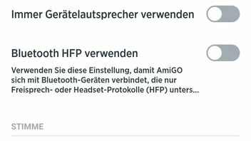

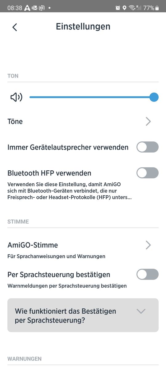

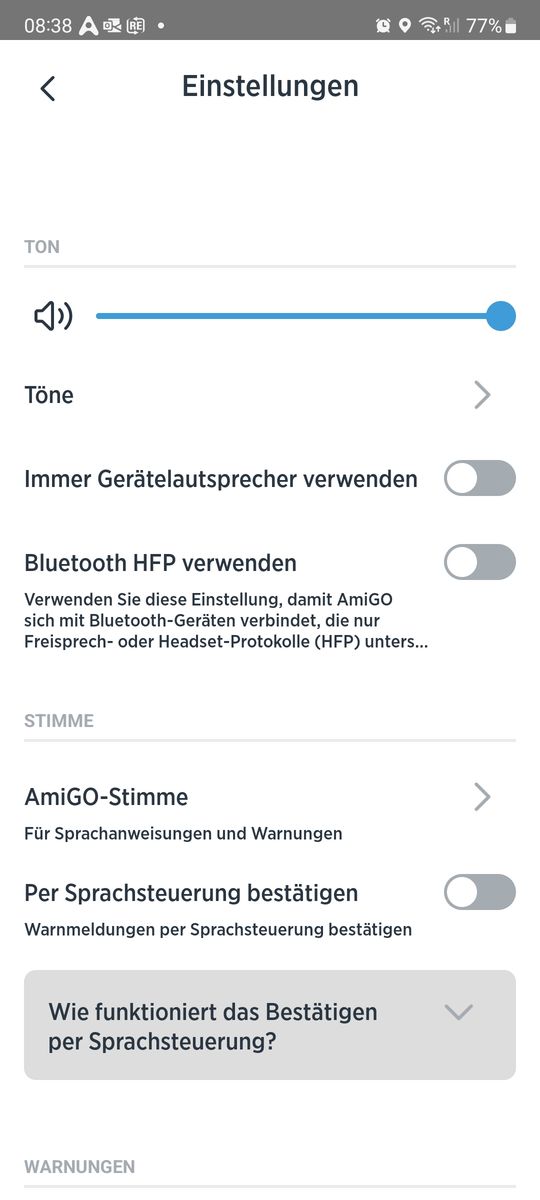

    Das Problem mit der leisen Ansage hatte ich bei TomTom Amigo auch. Die Lösung war der Wechsel auf die Standard-Google-Stimme, was auch gleichzeitig die Sprachsynthese (das "Zusammenlauten" beim Vorlesen der einzelnen Wörter) deutlich verbessert hat.
    Vielleicht hast Du bei Deiner TomTom-Version auch die Möglichkeit, die Stimme zu wechseln. (Die Lautstärkeneinstellung in der App wirst Du ja vermutlich schon hochgedreht haben.)

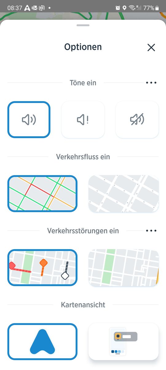

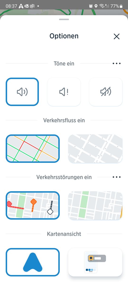

    Beim Amigo habe ich da zwei Einstellungen, einmal ein/Nur Warnungen/aus
    und einmal die Lautstärke selbst, die sich aber im Untermenü hinter den drei Punkten verbirgt
    Ich kenne TomTom Go leider nicht, aber vielleicht gibt es da Analogien.
