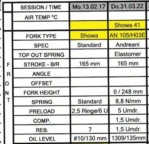

    Ich war mit den Teilen sehr zufrieden - Klaus Thiele hatte die auch (wie bei ihm üblich) passend auf mich eingestellt und ich musste da nie was verändern. Siehe Spalte 2 unten im Bild. Die Spalte 1 kannst Du ignorieren, das war 2017, wo wir auf günstige Art versucht hatten, die Original-Gabel etwas zu optimieren mit bedeutend kleinerem Erfolg (damals gab es die Andreani-Einsätze noch nicht, sondern bei den Original-Federn wurde der progressive Teil abgeschnitten und durch eine Hülse ersetzt. Zusätzlich anderes Öl und "Ventile").
