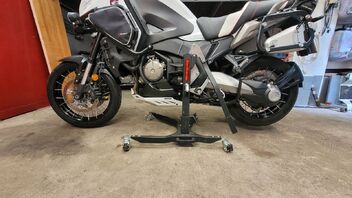

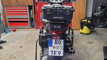

    für meine SC76 habe ich mir einen gebrauchten Zentralständer gekauft. Leider schafft es dieser Ständer nicht bei vollem Hub das Vorderrad vollständig in die Luft zu heben. Wenn ich das Bike anhebe, ist zu erkennen, dass der Ständer Richtung Vorderrad kippt.
    Hat jemand mit diesem Ständer Erfahrungen?

    Dann ist das Moped vorne zu schwer :!:die Sturzbügeltaschen samt Inhalt sind wohl zu schwer.Die Taschen mal abnehmen,dann sehen ob es besser ist.Ansonsten ein bisschen Gewicht nach hinten in das Topcase,schon ist das Vorderrad frei ;)

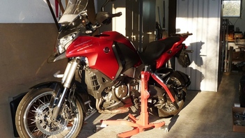

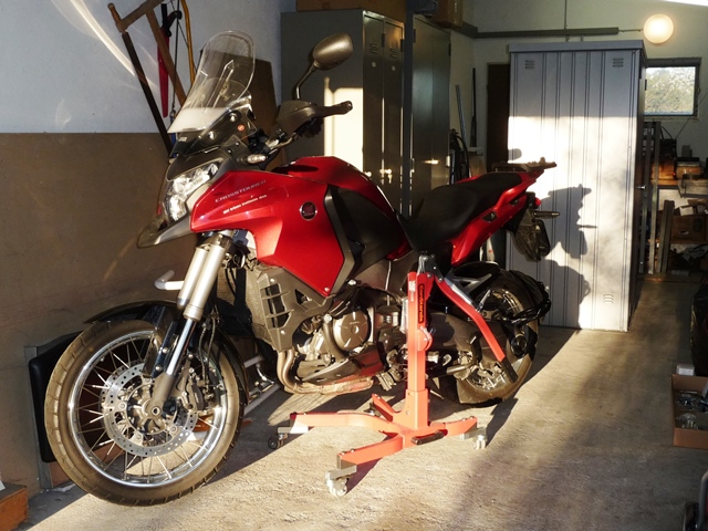

    Ich hatte genau dasselbe Problem, auch mit dem Constands-Zentralständer, sogar ohne Tanktaschen, jedoch mit Topcase. Die Verstellung der Adapterplatte brachte keine brauchbare Verbesserung.

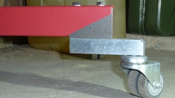

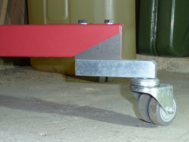

    Ich habe mir vier Metallstücke BxLxH 20x72x50 mit den jeweils zwei entsprechenden Bohrungen anfertigen lassen. Die Crossi (SC70) hat danach wunderbar "abgehoben".

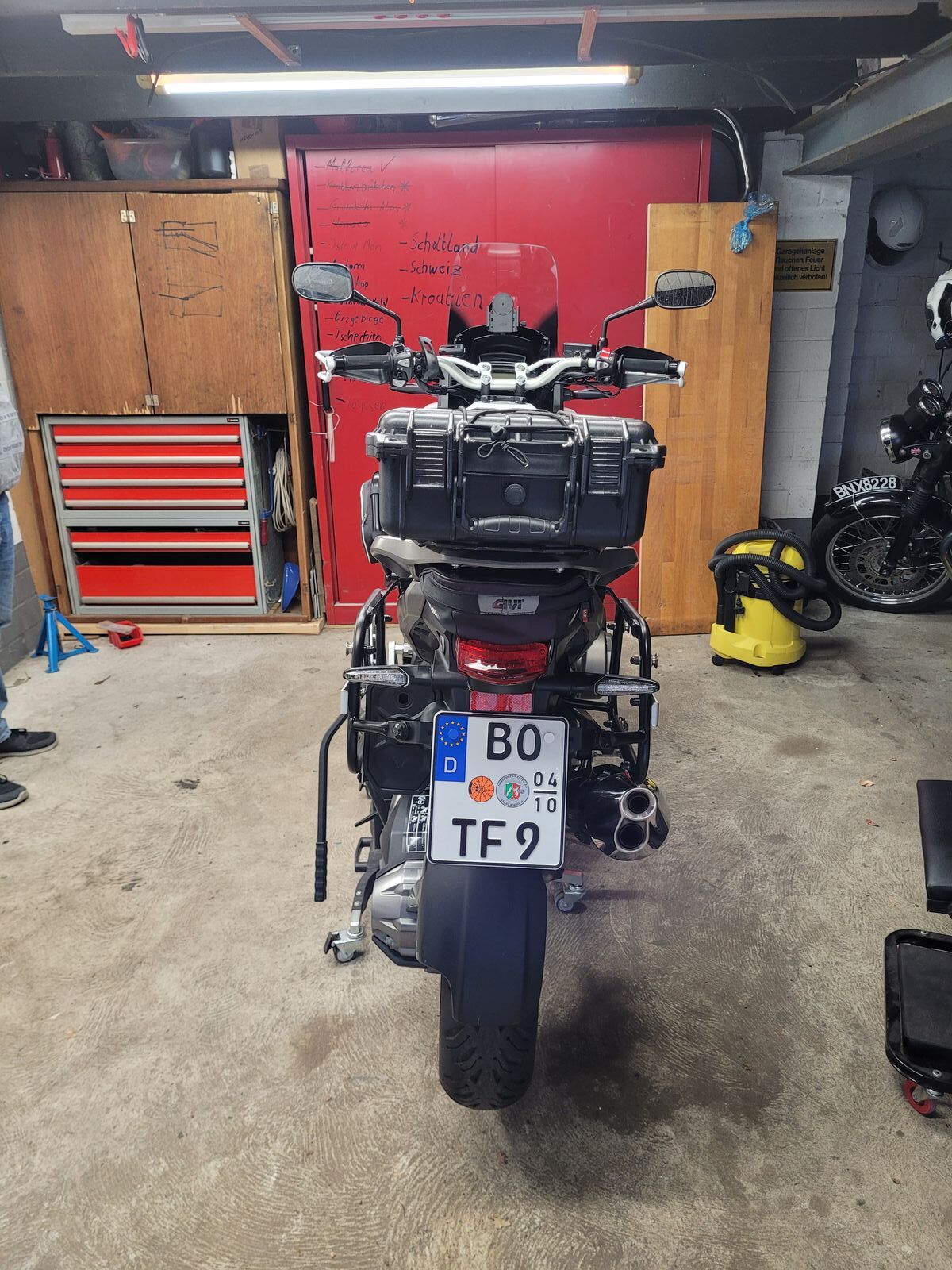

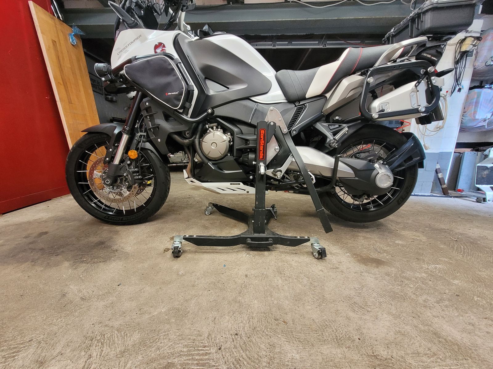

    Hallo Thomas
    Okay, ich habe mich nich klar ausgedrückt. Über den 4 Doppelrädern des Zentralständeres habe ich unter bzw. in das umgekehrte U-Profil der vier Ständerfüsse ein Metallstück eingesetzt, das die Hubhöhe um 50 mm erhöht. Die Abmessungen von BxLxH = 20x72x50 mm passen da schön hinein. Die beiden angehängten Fotos zeigen es schön.
    Alles klar?
    Mit schönen Grüssen Fons
    danke für die Bilder und Infos. Kurz gesagt, hast du den Ständer höher gelegt um mehr zu haben. Top, das hilft mir weiter.
