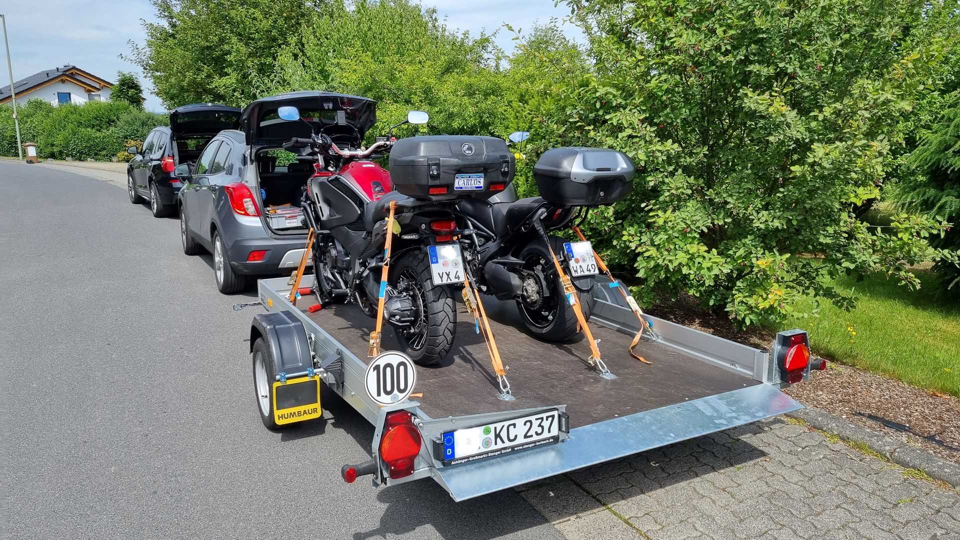

#5 Hallo in die Runde!

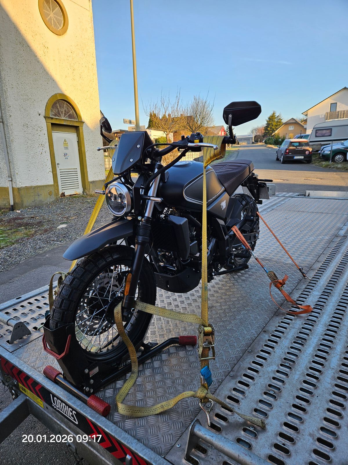

Ich hatte mir mal Zurrgurte für den Lenker angeschafft (im Bild die gelben Gurte) und dachte das wird super. Leider hat mir der Gurt an der damaligen CBR 1000 F fast die Schalter an beiden Griffen ruiniert. Bin deshalb wieder davon abgekommen und nutze nun die untere Gabelbrücke mit Vorderradwippe. Hinten Schlupf um die Kofferhalter und den Gurt dann etwas nach vorne einhaken, um die Maschine in Fahrtrichtung zu ziehen. -

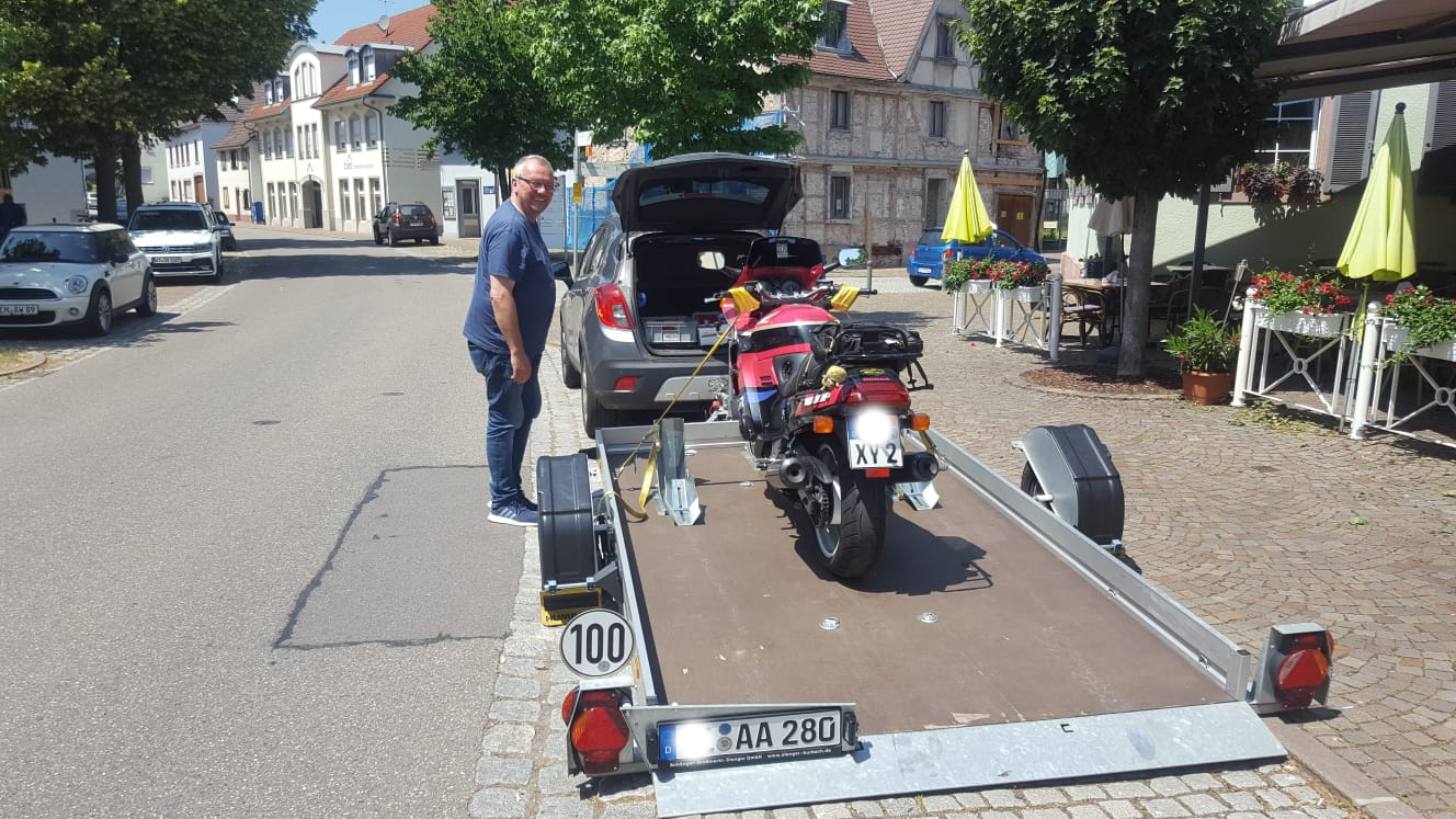

#9 Alles anzeigenHier habe ich die Verbindung des Gurtes zwischen den Griffen entfernt. Geht besser, ober nicht optimal. Hinten keine Chance zum gurten. Deshalb diese Lösung hier.
PS: arbeite bei einem Abschleppdienst.Jepp, sp spann ich meinen Lenker auch. Dafür verwende ich noch Schlaufen, um besser spannen zu können. Durch den breiten Lenker wird auch nichts am Moped beschädigt.
