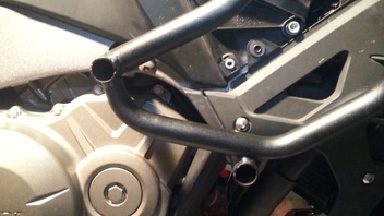

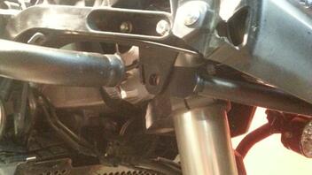

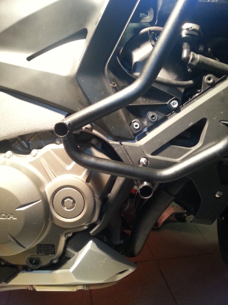

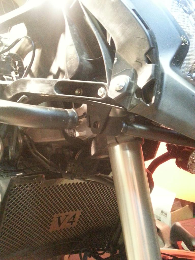

#7 Hi,
also ich kann beide Seiten abnehmen! leg aber vorher einen weichen lappen über den bügel - so vermeidest du kratzer...(ich hab auch neben dem givi-bügel, sw-motech zusatzscheinwerfer dran...)die kleinen plastikteile sind nicht nur zur werbung.... sie sind eine art crash-pads damit der bügel nicht direkt in mitleidenschaft gezogen wird bei "feindkontakt"
gruss
gerd -
#8 Zitat von BarbancourtKurze antwort: nein geht nicht. Habe es letzte woche versucht, und klappt nicht.
Kann ich nur bestätigen, keine Chance. Zur Demontage der Seiten Verkleidung muss der Givi- Sturzbügel komplett entfernt werden. Allerdings ist dies bei den Sturzbügeln von Hepco und Becker möglich.
#9 Zitat von Black JokerHi,
gruss
gerdHuch, stell ich mich etwa zu blöd an??? Eigentlich würde ich ja in Zukunft gerne auf die Demontage der Sturzbügel verzichten...
Stell bei der nächsten Demontage des Seitenteils bitte ein paar Bilder ein!
