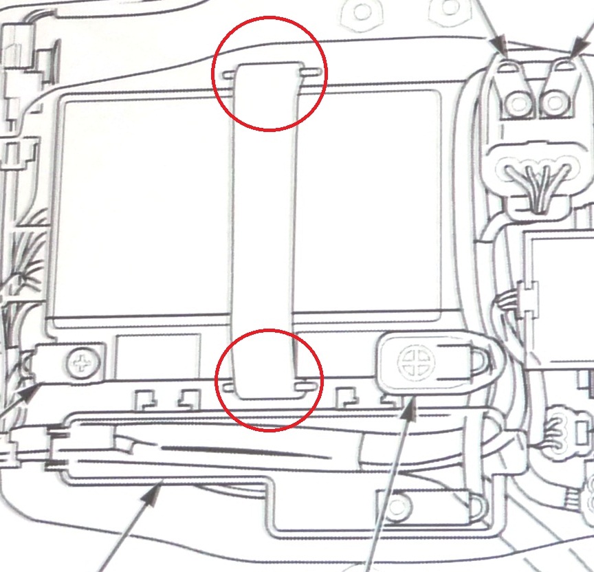

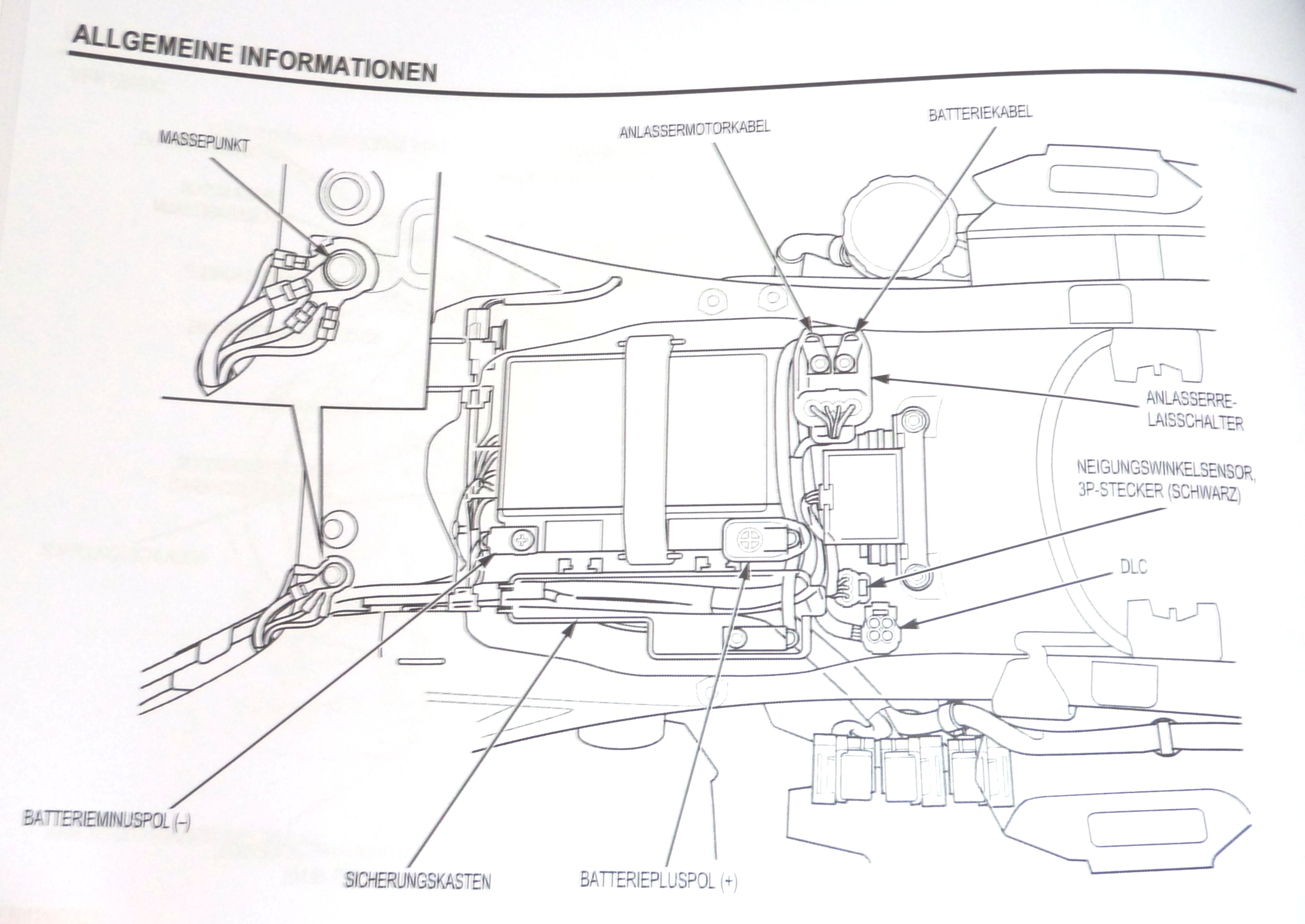

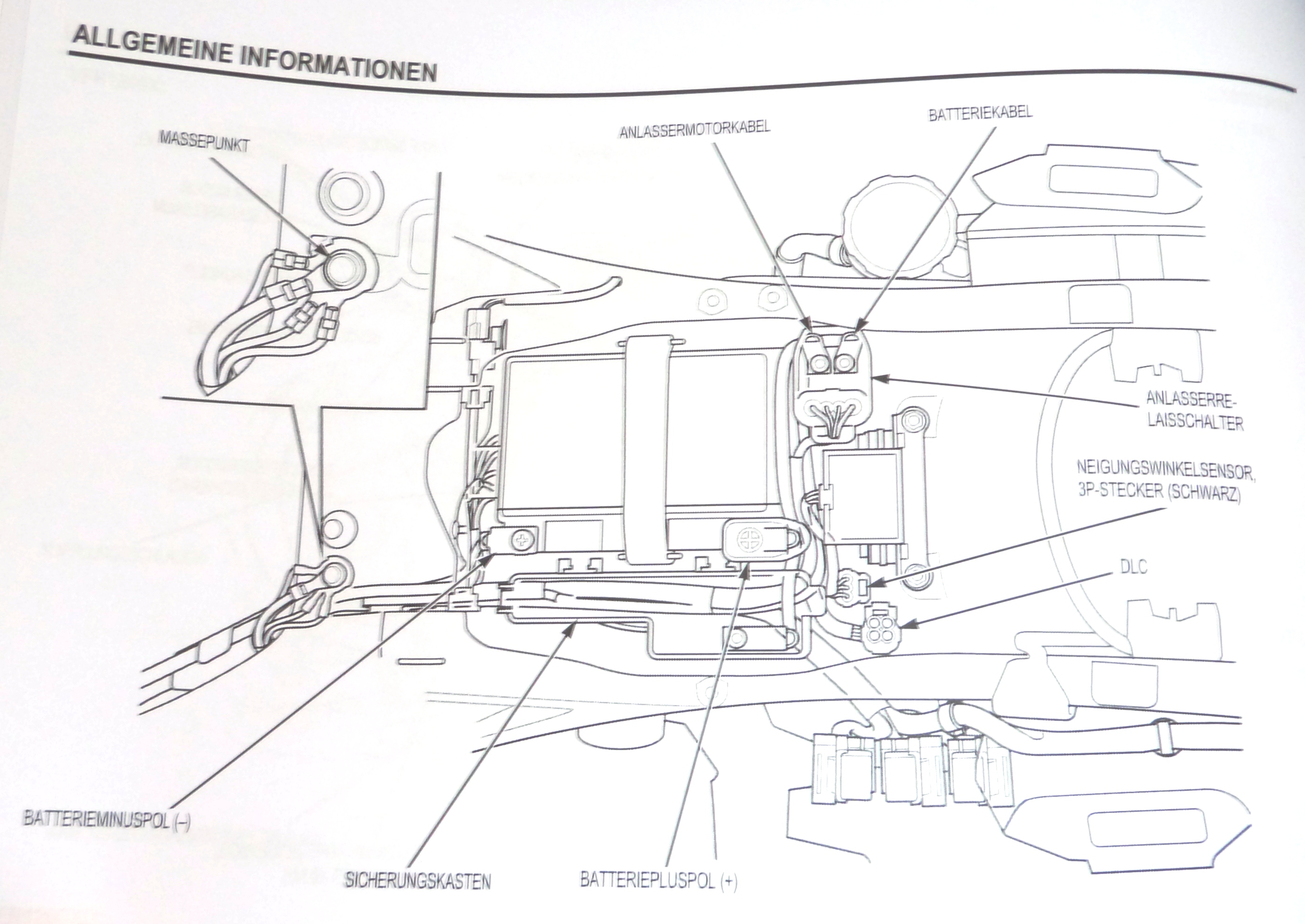

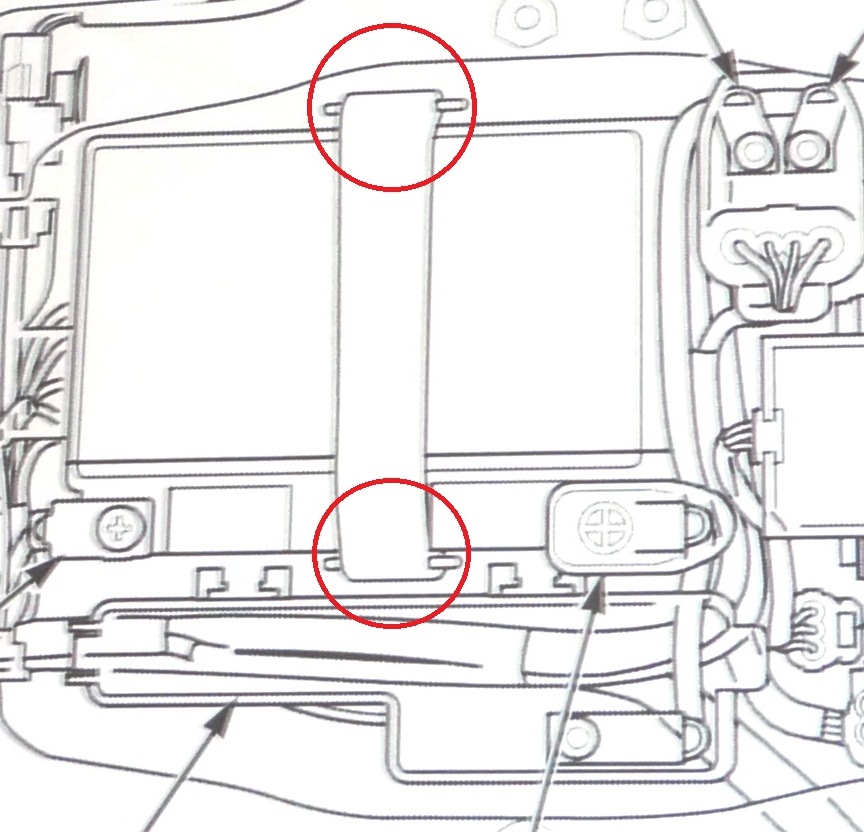

    Hat jemand schon Erfahrungen mit dem Ausbau der Batterie, speziell wegen dem Haltegummi der Batterie, das andere ist ja Ausführlich beschrieben worden. Erst Minus dann Plus.
    Matthias aus Magdeburg
    :shifty: Hallo BikerRacer40,
    der Haltegummi der Batterie sitzt etwas straffer (klar er soll ja die Batterie auch sicher fixieren...) und ist jeweils mit einer rechteckigen Metallschlaufe in eine breite Kunststoffnase eingehängt. Den Haltegummi etwas strecken und die Metallschaufe nach unten aushängen. :think: Das sollte auch für Dich kein Hexenwerk sein... Übrigens steht meine Batterie bereits seit einigen Tagen frostsicher in der Wohnung.
    Hallo rattenfrau ;)
    Danke, dass bekomme ich hin und werde mich am We.an die Arbeit machen.
