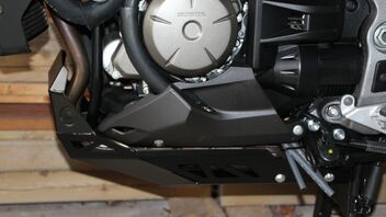

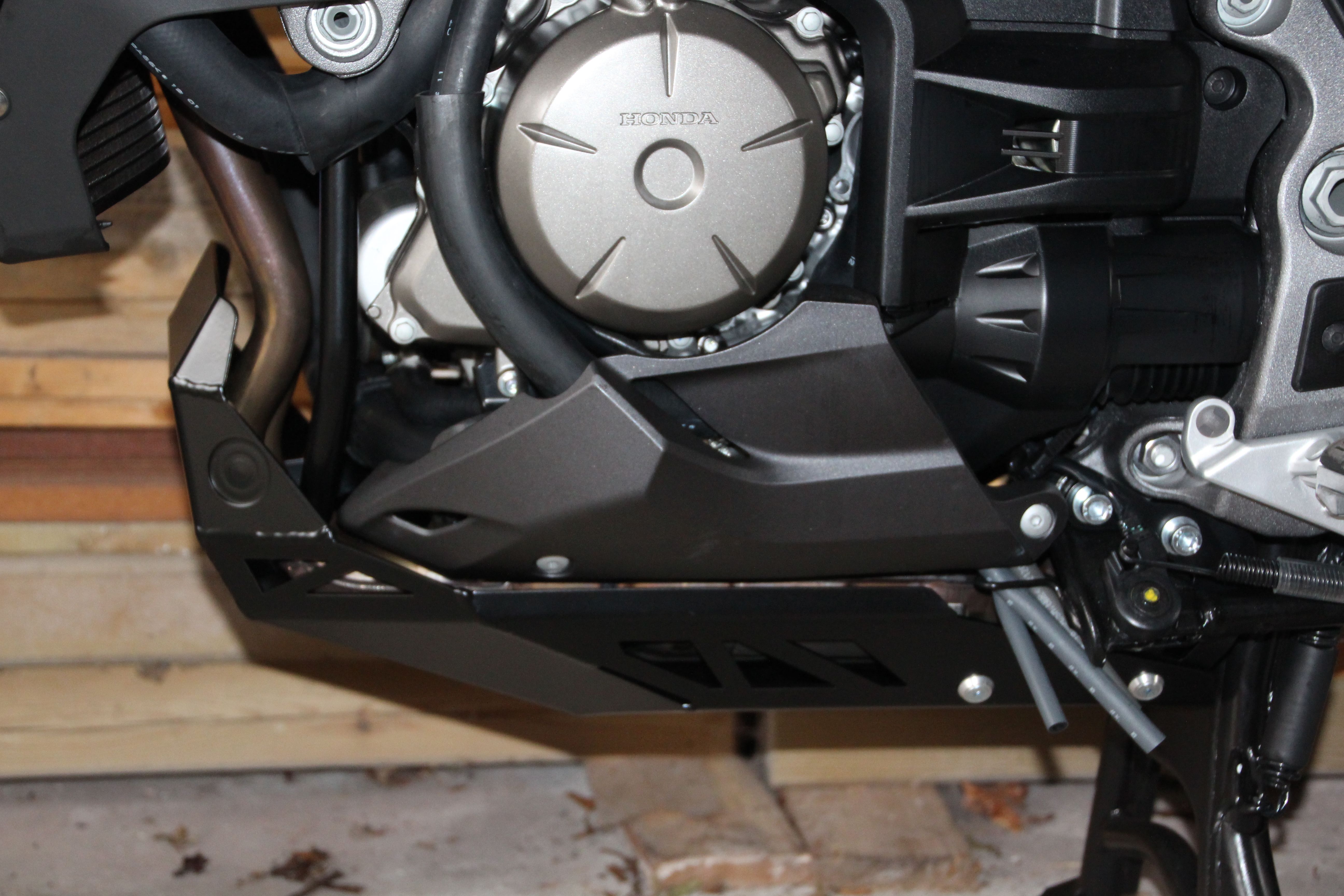

#26 Sodele
habe Heute trotz eisiger Temperaturen in meiner Garage
endlich die Motorschutzplatte montiert die schon seit Wochen zuhause rum liegt.
Zum montieren kann man nicht viel berichten da dies doch sehr gut erklärt wird.
Der Abstand zum Original Honda Hauptständer beträgt ausreichende 5mm.
ABER seitlich zu den bereits vorhandenen silbernen Bugverkleidungen rechts und links
war bei meiner Motorschutzplatte kein bißchen Luft mehr vorhanden
also beschloß ich die Motorschutzplatte wieder zu entfernen und sie im Schraubstock
auf beiden seiten etwas auf zu biegen, jetzt erst ist zwischen den Bugverkleidungen
und der Motorschutzplatte ca. 2mm Luft was für evtl. Vibrationen auch min sein sollte wie ich finde.
Fotos kann ich gerne Morgen nachreichen... -

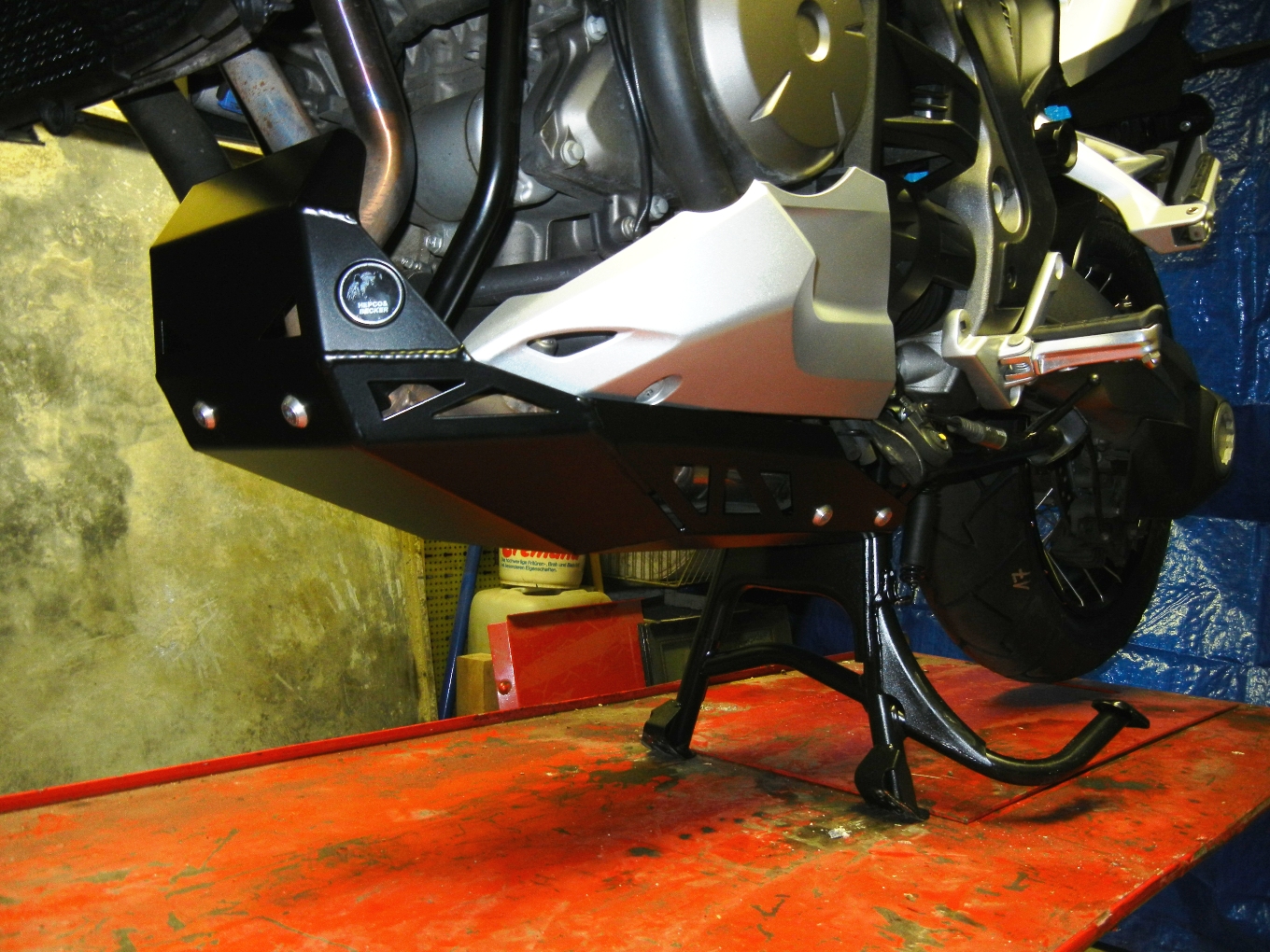

#29 Zitat von carlo93Alles anzeigenich habe schon mehrmals die Erfahrung gemacht, daß Hepco & Becker Teile eine etwas grenzwertige Paßgenauigkeit haben.
Gruß Carlo
jaaa...ich musste auch, bei der Montage des rechten Motorschutzbügels von H&B, den hinteren Schraubfall etwas in die richtige Richtung zwingen und oben unterm Scheinwerfer beide Löcher aufbohren
