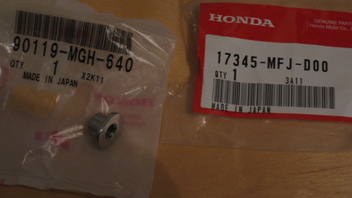

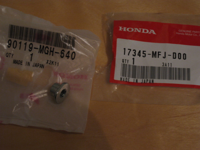

    Das ist so passiert. Da wird eine Einleg - Mutter ( siehe Bild ) in das untere Plastikteil gelegt, die Zweite Verkleidung darübergelegt

    Irgendwann hast Du den Kopf der Zierkopf Inbusschraube abgebohrt. Dann kannst Du die Einleg-Mutter einfach von hinten herausziehen.
    Jetzt kannst Du die Verkleidung entfernen und die neue Mutter, die Du vorher zusammen mit einer neuen Schraube beim Honda Dealer geordert hast mit einem guten 2 K Klebstoff in der Verkleidung fixieren. Nicht vergessen, vorher alles entfetten.
