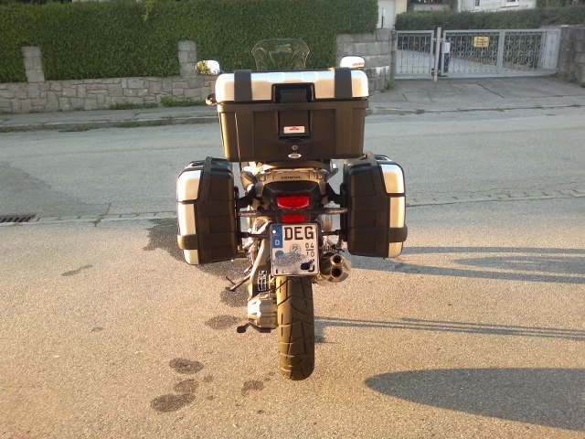

[attachment=0]2012-08-18-098 (640x480).jpg[/attachment]
Sorry, aber auf diesem Bild sieht unser armer CT (mit seinem 150er Hinterreifen) unter dem riesengrossen Topcase, wie ein winziger 50-er Moped aus.
Optisch ist es für mich schon etwas unharmonisch, kopflastig, allein schon wegen dieses Gefühl würde ich nur sehr vorsichtig mit dem riesen Koffer in die Kurve fahren wollen.
Oder bleibt noch ein bisschen Fahrspass übrig, wen man diese Koffer wirklich voll lädt.
