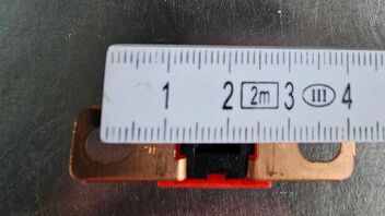

Habe aus Neugierde nochmal etwas recherchiert .
Die passende Sicherung nennt sich JAPVAL-M48-50A.
Hier mit Abmessungen: https://www.luedeke-elektronic…60a-70a-80a-100a-mta.html
Oder auch in der Bucht.
https://www.ebay.de/itm/233476085108
Gruß Frank

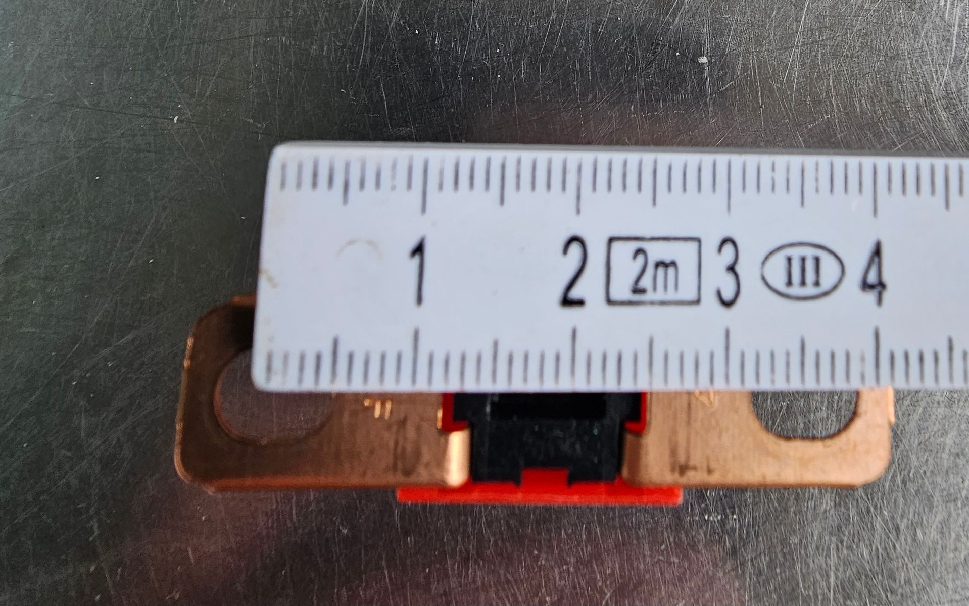

Habe nochmal recherchiert:Die Sicherung gab es wirklich beim Honda Accord. Bei Motorräder wurde sie nur bei VFR 1200 x und bei der F verbaut.
Alles anzeigenHy
grade am Stöbern
da sind aber 65mm Breite angegeben !?
https://www.ebay.de/itm/295938…id=p2351460.c100667.m2042
sind dann wohl zu groß...oder ?
Ja, die hat dann 50mmLochabstand.
Hab jetzt auch nochmal etwas geschaut. Norm Maße sind es jedenfalls bei unserer Sicherung nicht.
Aber sobald ich dazu komme, schaue ich mir das aus Interesse nochmal genauer an.
Alles anzeigenSicherungen dieser Art sind häufig, z. B. "2 Stück SeKi Midi Schraubsicherung Hochstromsicherung 50A Ampere bis 32V DC - KFZ Auto LKW Streifensicherung" auf Amazon https://www.amazon.de/dp/B0BB7…GEXBTF31WC&language=en_US
Es sind auch Abmessungen dabei. Wenn der Lochabstand passt, wäre das bereits ein Treffer, ansonsten kann man das Angebot weiter durchsuchen.
Weiß jemand, wie weit die Löcher auseinander sind?
Sowas hatte ich auch schon im Blickfeld. ORIGINAL leider Lochabstand 3.5cm

Der Hinweis kam leider etwas spät. Ich habe natürlich eine Sicherung ohne diese Ösen besorgt. Gestern wie geplant den Dampfer in die Garage gestellt und dann versucht, die Sicherung rauszuziehen. Klar, wenn die nochmal verschraubt ist, klappt das mit dem ziehen nicht. Da ich nicht anfangen wollte zu experimentieren, habe ich alles so gelassen und die CT steht jetzt abholbereit an der Straße.
Ich habe mal recherchiert, wüsste aber nicht, wo es diese Sicherung mit den Ösen gibt. Hast du da einen Tipp?
Habe die Sicherung bei Ali gefunden. Ob sie mechanisch passt, weiß ich nicht. Aber dort steht , daß sie im Honda Civic verbaut wurde. Aber ob sie im Autohaus billiger ist, wage ich zu bezweifeln( ist ja auch Honda). Aber da könnte man sie mit der ausgebauten Sicherung vergleichen.
