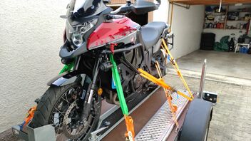

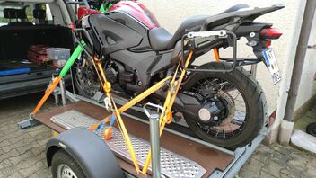

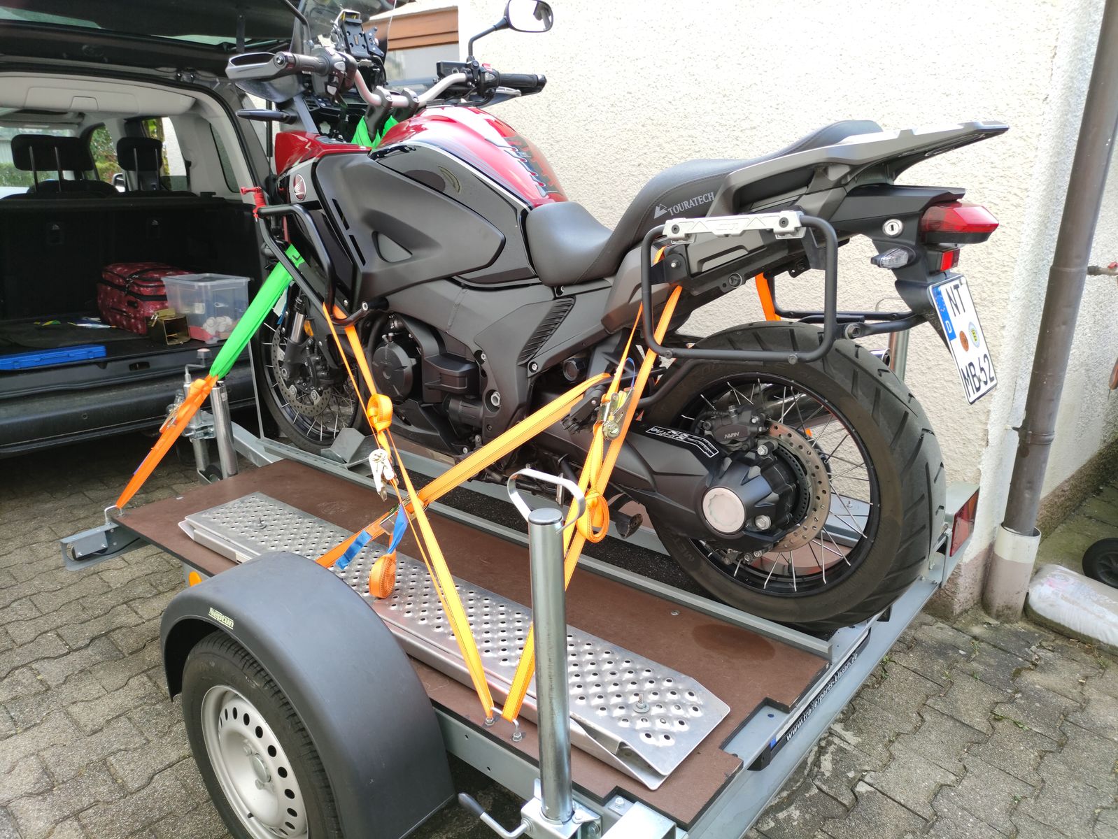

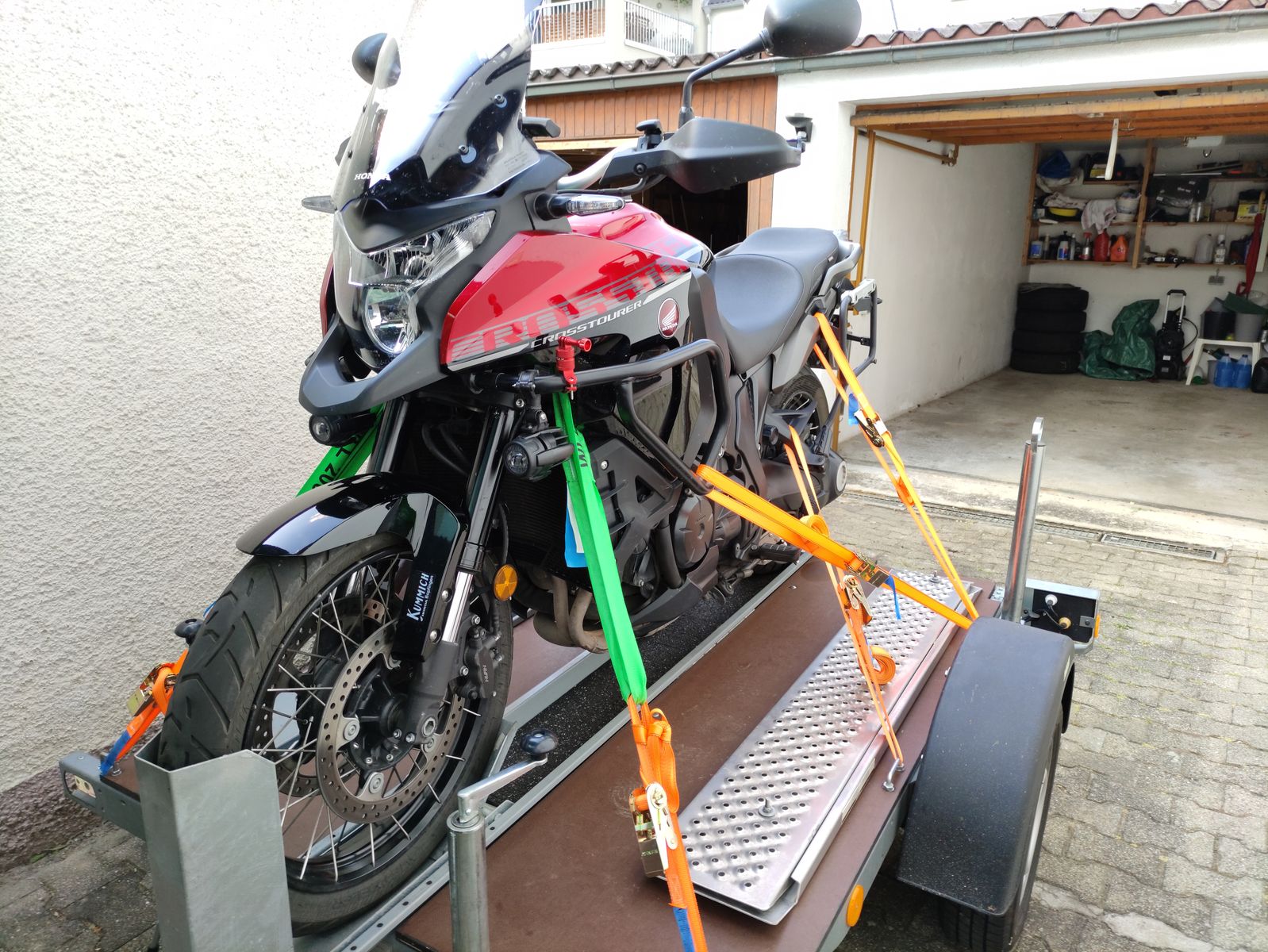

    So, nachdem ich diesen Thread hier losgetreten habe, möchte ich euch meine eigenen Erfahrungen mitteilen.
    Das Verzurren über die Gabelbrücke ist ja selbstredend. An den Haltegriffen (aus Plastik) war nur zur Stabilisierung, solange die anderen Gurte nicht festgezurrt waren.
    Abgespannt so mit über Gabelbrücke, Metall der Sozius Fußrastenanlage und Motorschutzbügel. Hat alles super geklappt.
    Ich habe zwar ein paar mal angehalten um die Gurte zu kontrollieren, und die Gurte wo ich längere Wege hatte, musste ich ein paar mal nachspannen. Aber ich hatte extra neue Spanngurte beschafft (Meine alten waren älter als 15 Jahre), vielleicht hatten die sich auch noch etwas gelängt. Bei der Rückfahrt musste ich deutlich weniger nachspannen.
    Das waren meine positiven Erfahrungen.
    Hallo Zusammen,
    eine Wippe für das Vorderrad ist natürlich vorhanden. Der Tipp mit den Fußrasten betrachte ich als gute Idee.
    Abspannen an den Haltegriffen alleine gefällt mir nicht so sehr, da dies ja Kunststoff ist. Da fehlt mir das Vertrauen in die Stabilität. Zusätzlich zu den Fußrasten geht aus meiner Sicht wieder.
    Hallo Zusammen,
    demnächst geht es bei mir zum ersten Mal mit einem Motorradanhänger auf Tour. In der Forumssuche habe ich überwiegend Beiträge gefunden wie das Motorrad auf einen Anhänger gelangt. Das interessiert mich weniger, sondern eher wie ich meine Crosstourer vernünftig festzurre. Hinten habe ich ein Gepäcksystem von Givi, incl. den zugehörigen Kofferhaltern. Für die Koffer ausreichend, aber nicht zum festzurren.
    Vorne über die Gabelbrücke in die Federn ziehen ist klar, aber wie kann ich hinten abspannen.
    Welche Vorschläge und vor allem Erfahrungen habt ihr?
