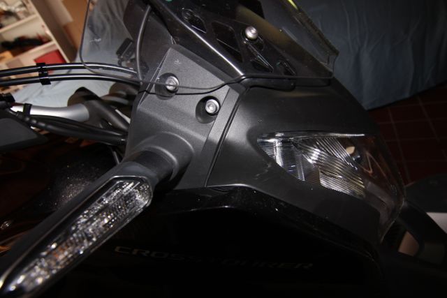

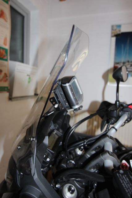

Und hier das letzte Bild der Reihe Navi-Halterung .......

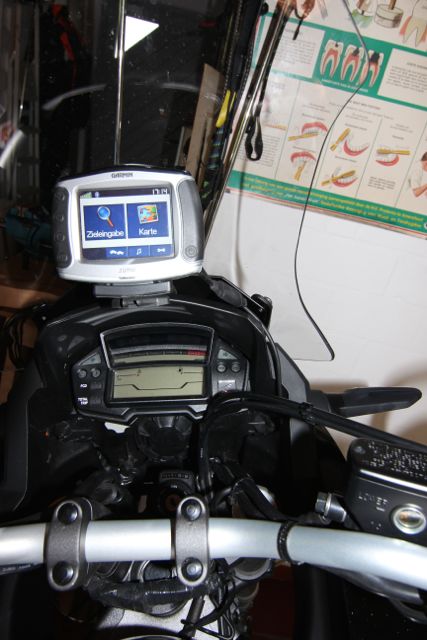

Endlich den Halter von Edmeier eingebaut:
- gute Anleitung
- wertiger Eindruck
- stabil
- gut in meinem Gesichtsfeld. Da ich ohne Intercom fahre, geht die Navi-Führung rein visuell.
Nur zu empfehlen.
Stromkabel von innen in der Außenverkleidung eingefädelt, da lag sie sowieso schon von der ersten Montage.
TMC-Empfangskabel außen herum durch die Rille zw. Blinker und Scheinwerferverkleidung gefädelt.
4e Bild folgt im zweiten Antwort.

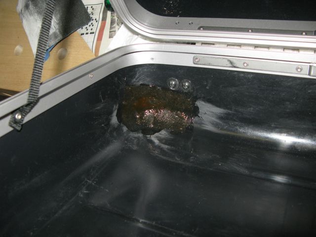

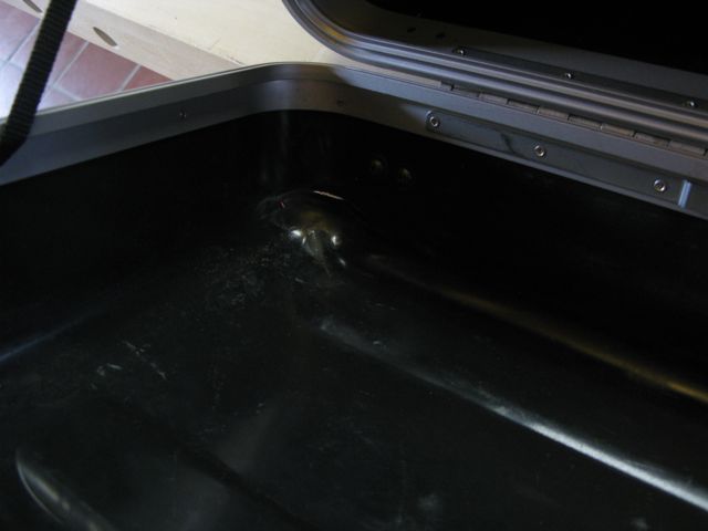

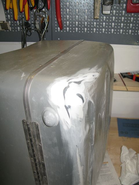

So, von innen mit Matte verstärkt und von außen gespachtelt ...
Nun zum Lacker, da sowieso eine Neulackierung in weiß ansteht, die Überlegung die Koffer direkt mitmachen zu lassen.

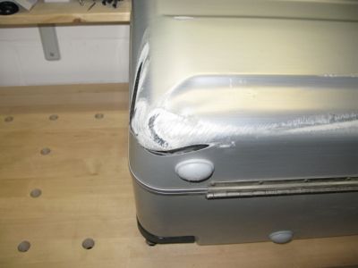

Bevor ich die Saison eröffnen wollte , habe ich mich dem Koffer gewidmet und mit Heißluft und "Dengel"-Werkzeug die Delle rausgedrückt.
Das hatte hier + da zur Folge daß das spröde Material ("Glas"-Faser) riß ..... siehe Bilder.
Nächste Stufe: die Ecke von innen + außen neu laminieren. Danach der Lack ......
