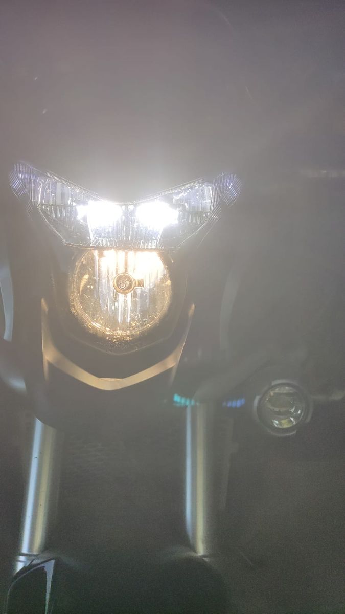

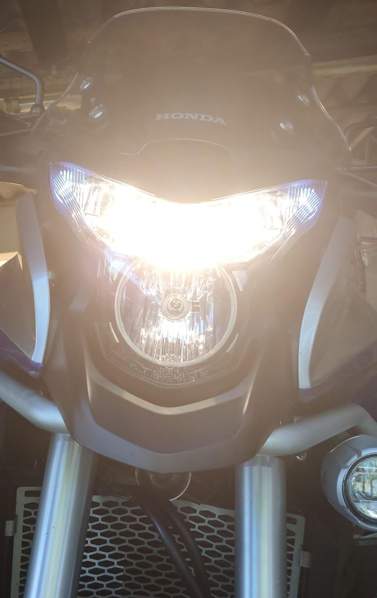

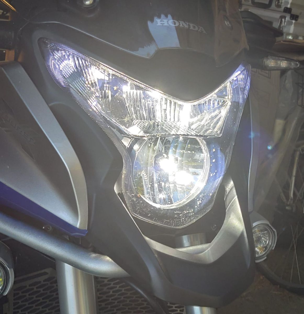

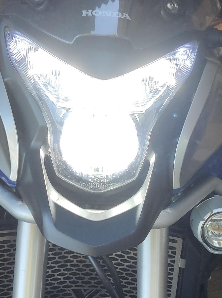

Moin Moin,
der Umbau ist geglückt. Dauer etwa eine dreiviertel Stunde im halben Blindflug. Wichtig ist zuerst den Ring von den LED Birnen abschrauben und mit der Klammer befestigen, danach erst die LED Birne reinstecken und drehen. Insgesamt aber nicht zu schwer, Fingerspitzengefühl vorausgesetzt.
Die Standlichtbirnen waren bei mir bereits LED und wurden nicht ersetzt. Übers Ergebnis kann man allerdings nur staunen, mindestens die doppelte Lichtausbeute würde ich schätzen. Preislich liegen die vier Birnen bei 120€ aktuell. Sollten die 3000 Stunden Lebensdauer stimmen kommt es auf +-0 raus im Vergleich zu den Standard H7 Birnen.
