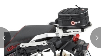

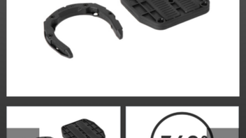

bis jetzt bin ich immer mit Topcase von Hepco&Becker gefahren. Allerdings sieht ist das nicht unbedingt ästhetisch aus. Nun ist die Idee auf das vorhandene Alurack eine Gepäcktasche anzubringen. Diese braucht keine große Literzahl. Wenn eine 0,5 Liter Flasche, ein Päckchen Taschentücher, Schlüssel und Handy reinpassen reicht mir das. Nur finde ich leider nicht das passende.
Hat von euch einer eine Idee oder einen Vorschlag? Bin für jeden Hinweis dankbar.
