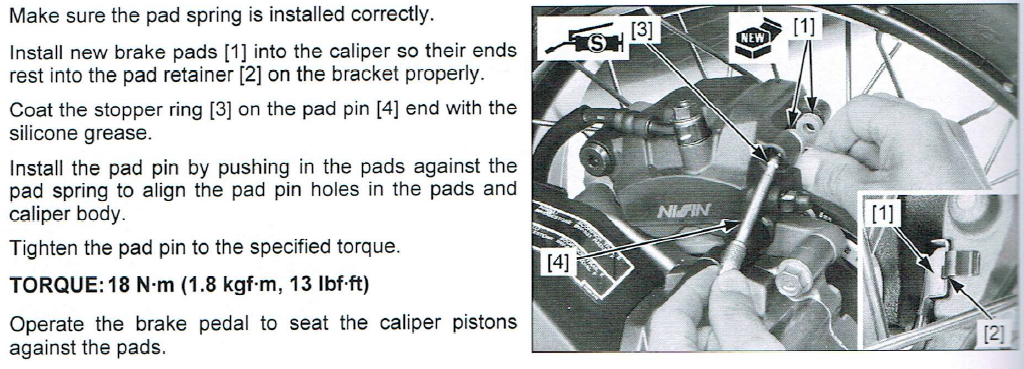

#20 So mache ich das auch.
Und wie drückt man in angebautem Zustand den Bremszylinder zurück? Geht doch nur durch hebeln mit einem Werkzeug an der Bremsscheibe, oder?
hy
da brauchst du keinen Hebel....vor allem nicht gegen die Bremsscheibe.
bei mir hat es gereicht den Sattel mit der Hand einmal mit etwas Kraft nach rechts und einmal nach links zu drücken.....dann hinten de Stift raus, Beläge rausbziehen, neue Beläge rein (Antiquitschblech / Paste nicht vergessen), den Stift reinigen, Ceramikpaste an den Stift, Beläge in Position drücken, Stift durch, festziehen, Bremse betätigen bis Wiederstand......fertig.
keine 10min Arbeit......aber nur wenn der Sattel top flutscht 😉
