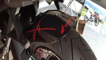

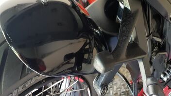

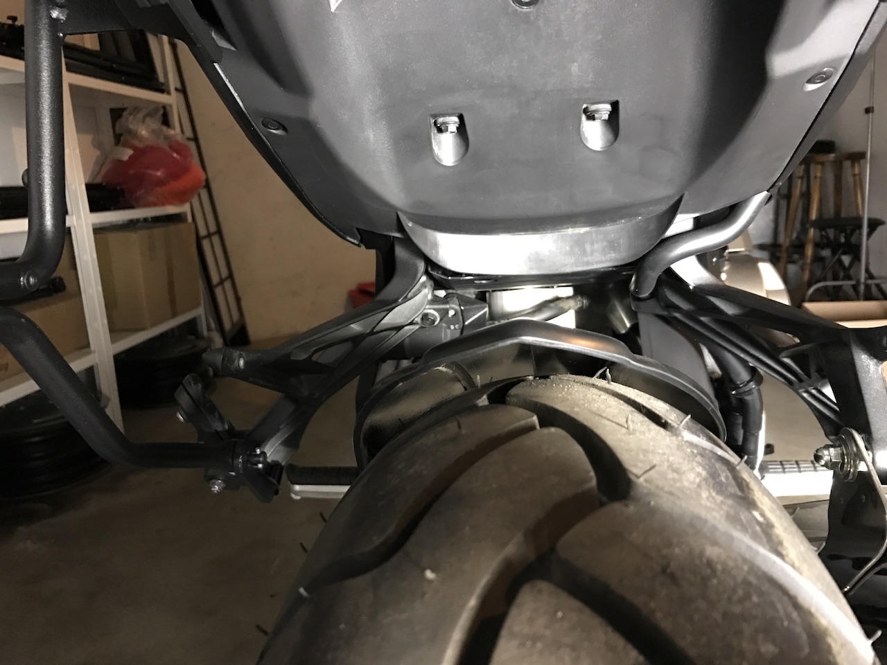

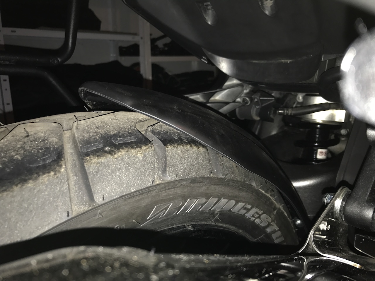

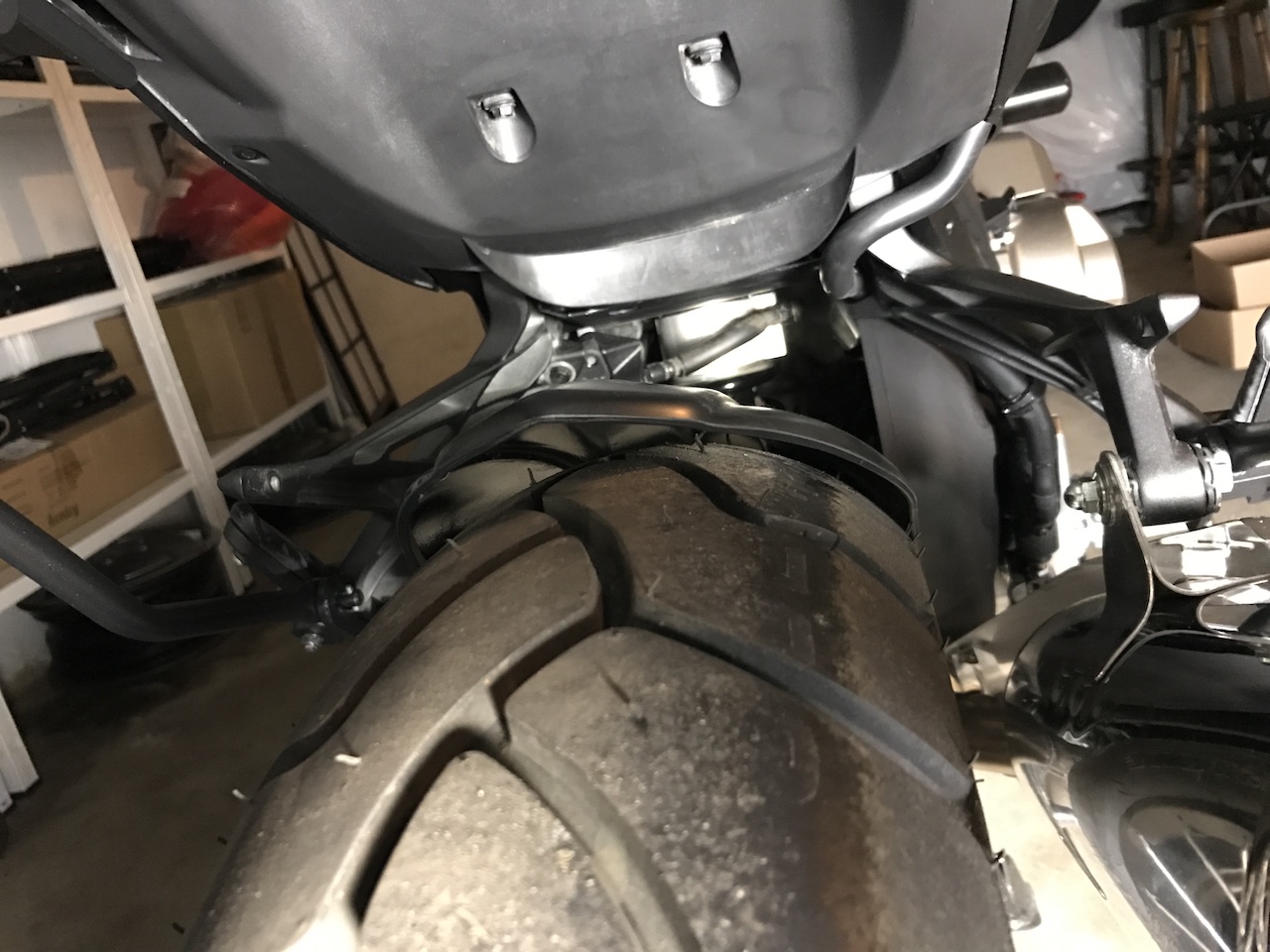

Guten Abend und DLzG in die Runde. Habe neben dem Motorrad dann auch das Forum gewechselt, bzw mich zusätzlich angemeldet. Ich hatte es ja nicht weit. Von einer NC750XA auf die Crosstourer DCT.
Nun zu meinem Anliegen, viele haben hier die unterschiedlichsten Hinterradabdeckungen verbaut, habe ich gelesen.
Ich habe mich schlußendlich für die unlackierte Bodystyle von Louis entschieden und wollte sie "mal eben" montieren.
Sind ja nur 3 Schrauben, dachte ich.
Nachdem ich das Hinterrad nun 3x ab hatte und die Unterlegscheiben mal links und mal recht drunter hatte, sitzt die Abdeckung aber immer exakt gleich miserabel. So sehr ich auch versuche sie zu positionieren. Die Rechte Seite ist deutlich näher am Internat, als die Linke.
Für meinen Geschmack zu nahe. Der kleine Finger passt kaum zwischen.
Ist das bei euch auch so? Also bei den Bodystyle Nutzern?
Habe mal Fotos angehangen.
Danke schon mal für eure Antworten und noch einmal ein freundlicher Gruß an Alle.

Bei meiner Pyramid-Abdeckung hatte ich dasselbe Problem.
Nur mit den beiden hinteren Schrauben saß das Teil perfekt,
die Schraube auf dem Kardantunnel angezogen und schon
war das Ding krumm wie Hulle.
Als Abhilfe neues Loch gebohrt mit ca. 0,5 cm Versatz, große
Kunststoffscheibe drunter um die Originalbohrung zu verdecken
und schon war Ruhe.
Würde möglicherweise auch bei dir helfen.

Hallo Patrick,
du musst alle 3 Bohrungen um ca.3mm nachbearbeiten (Langlöcher), dann passt das Teil. Hab ich bei meinen Bodystile auch machen müssen.

Hallo Patrick
Hatte auch das Problem.Habe alle 3 Löcher etwas nachgearbeitet, trotzdem sitzt die Abdeckung sehr dicht am Rad.
Aber so schief wie es bei dir aussieht, scheint das Hauptproblem wie bei Andi (und auch bei mir) die Befestigung auf dem Kardantunnel
zu sein. Damit zieht man die Abdeckung immer nach links, wenn die Bohrung nicht passt.
Gruß Frank

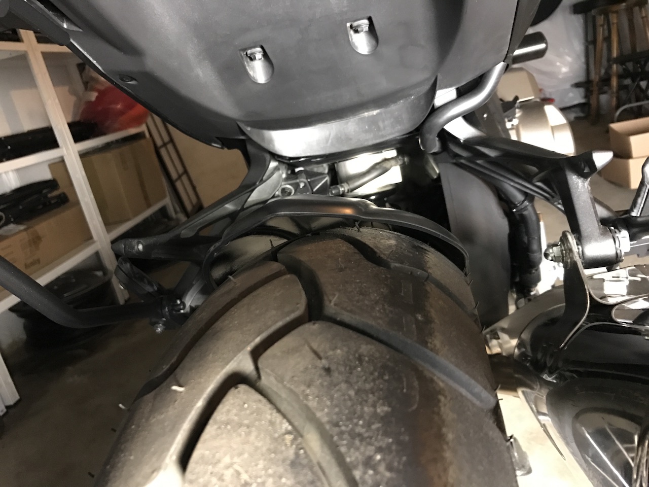

habe den Bodstyle Spritzschutz jeweils in der Werkstatt montieren lassen und nun zum 2. Mal verloren.
Liegt es an der Montage oder dem wackeligen Teil?
Ich werde jetzt den von Puig probieren.
