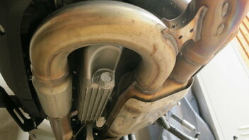

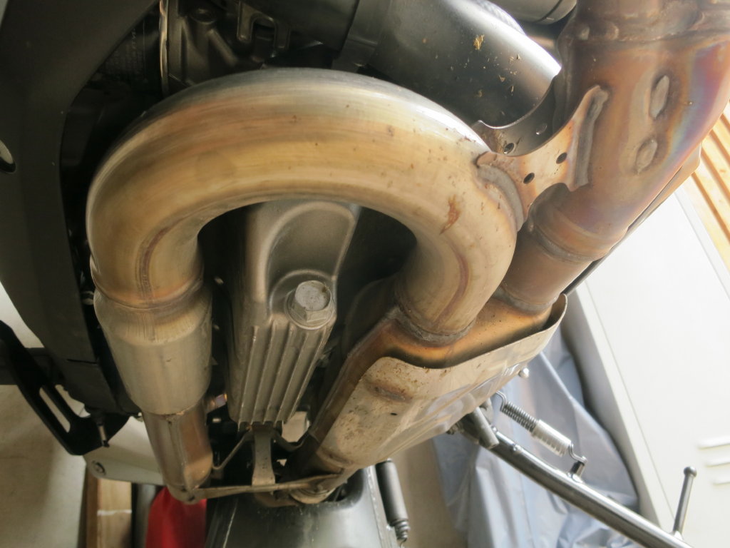

    Hi Uwe,
    ich setze den Wagenheber unter den Krümmern an. Auf dem Bild kannst du das Holzbrett als Schutz sehen.
    [album]2021[/album]
    Wenn die Räder raus sind, lasse ich auf einem kleinen Unterbau das Moped wieder runter. So steht der CT sicher und ich muss mir keine Gedanken über einen Druckverlust beim Wagenheber machen.

    Danke euch für die Antworten.
    @ Michael: Bei meiner GPZ hatte ich das genauso gemacht wie du.
    Wenn das die Krümmer des Ct aushalten werde ich es wohl auch so handhaben.
    Wobei mir die Idee mit der Öse auch sehr gut gefällt. Mal sehen ob ich mir eine in den Boden einlassen kann (also keine Stolperfalle).
    Gruß aus dem Hegau
    Uwe
    Wenn ich denn eine Werkstatt für den Radausbau bezahlen würde und ich einen Mechaniker dabei erwische, dass er meine Maschine am Krümmer anhebt, dann würde ich ihn erschlagen.....
    Es gibt bereits für kleines Geld vernünftiges Werkzeug zu kaufen... für jeden Mist ist Geld da....
    Wäre vielleicht nicht sinnvoller eine Öse an der Decke und ein Gurt zum Lenker/ zur Gabel/ zum Stutzbügel/ ... evtl. sogar ein zweiter Gurt zum Heck für Stabilität in beide Richtungen?
    Ich habe mir im Frühjahr einen Montageständer fürs Vorderrad bei einem ebay-Händler gekauft, der war sogar noch runter gesetzt. Sehr stabil, ich meine so um die 40 Euronen. Maschine auf den Hauptständer, Montageständer drunter (kann man locker alleine) und schon steht die CT so sicher mit beiden Rädern in der Luft, dass ich gleichzeitig beide Räder ausbauen und zum Reifenhändler bringen konnte. Das Geld war schnell eingespart, da ich vorher immer zweimal hin fahren musste. Ist zwar nicht allzu weit, aber Zeit ist ja auch Geld (und ich spare etwa 12 Kilometer).
