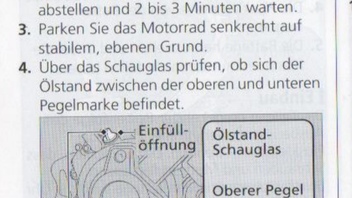

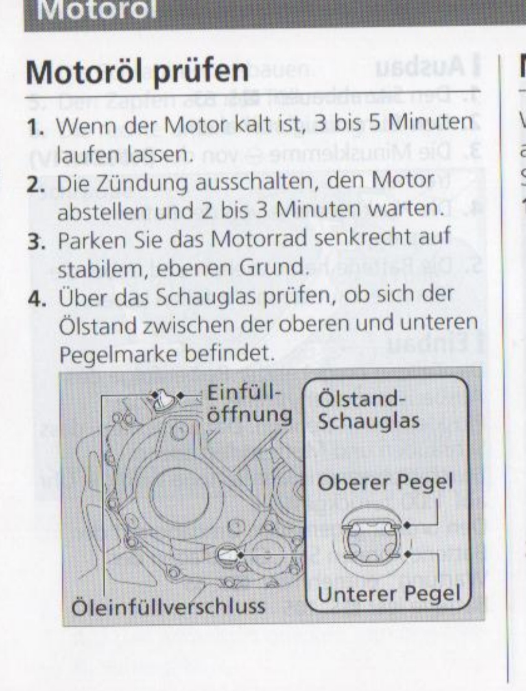

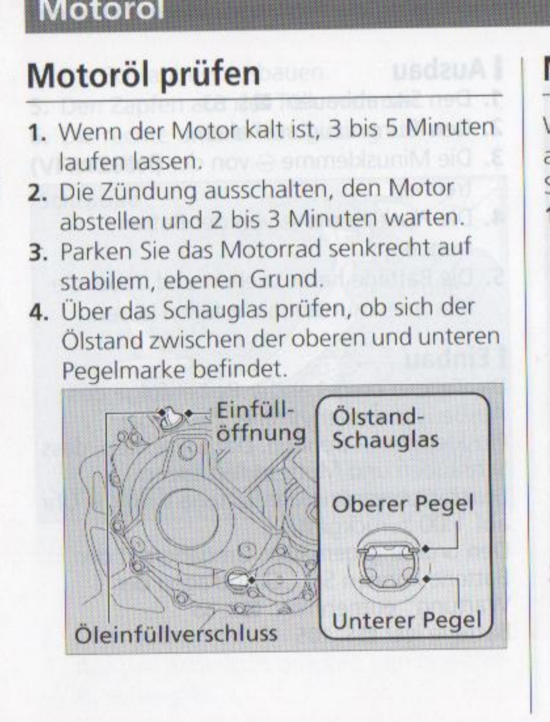

Kontrolliert einfach nach Handbuch, dann sollte es passen.

War ja immer schon ein Forum Thema. Wie beschrieben ist sicher richtig ( Hersteller Angabe ).
Das Schauglass ist nach meiner Meinung gegenüber dem ollem Peilstab ehr suboptimal ( Zeit und Winkelhabhängigkeit extrem )
Im Zweifellsfall daran denken, dieser Motor ist ein moderner der kein Öl verbraucht ( Wie mein Honda Roller auch )

Die Lösung ist recht einfach... kontrolliere das Öl wie im Handbuch beschrieben und Du wirst verwundert feststellen... schwupp es ist genügend Öl vorhanden :shifty:

Immer daran denken beim Prüfen im Schauglas die Maschine senkrecht aufstellen und nicht nur auf den Seitenständer, auf dem Hauptständer geht auch.
