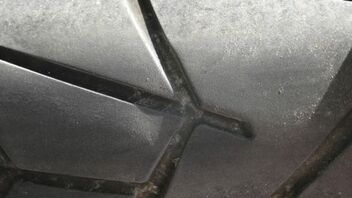

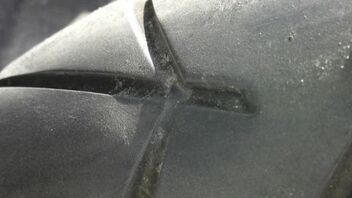

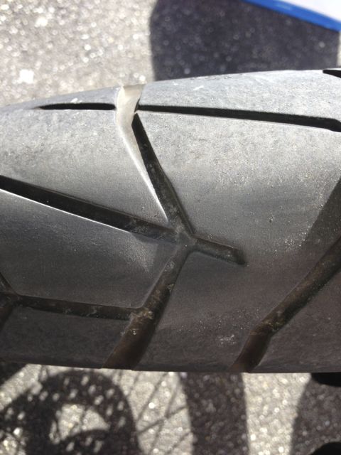

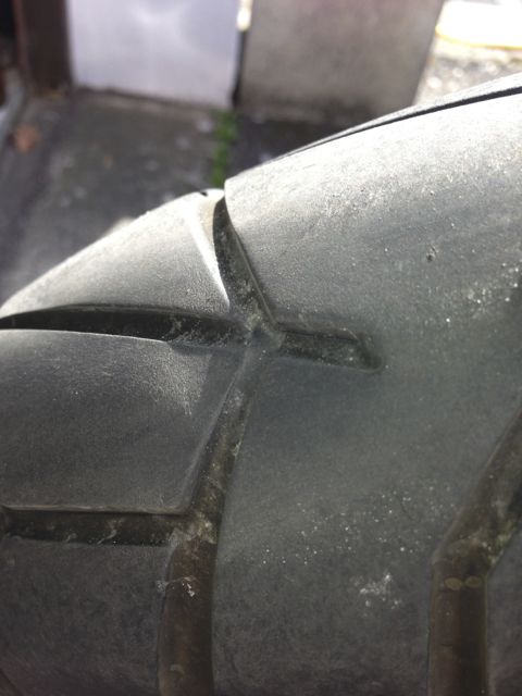

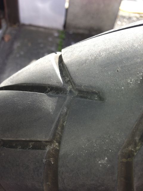

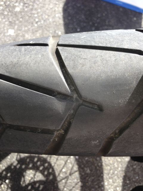

    Seit unserer vollbeladenen Südtiroltour habe ich mehr oder weniger Lenkerflattern.
    Ich habe mir jetzt den Reifen mal etwas genauer angeschaut (Pirelli Scorpion Trail) und bin zu dem Entschluss gekommen, es liegt definitiv am Reifen.
    Im Profil sind Gummidreiecke drin, die an jeder Stelle des Reifens bis zum Anschlag abgefahren sind. Ein paar Millimeter daneben hat der Reifen noch genügend Profil.
    Es scheint so das der Vorderreifen bei voller Beladung und häufigem Bremsen extrem Gummi verliert und das hauptsächlich an den besagten Gummiecken (siehe Bild).
    Da diese Auswaschungen immer leicht versetzt links und rechts zur Mitte um den ganzen Reifen gehen, ist es nicht verwunderlich, dass der Lenker zu flattern anfängt.
    Also der nächste Reifen wird kein Pirelli mehr werden :naughty:
