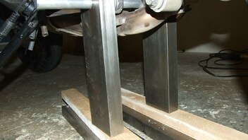

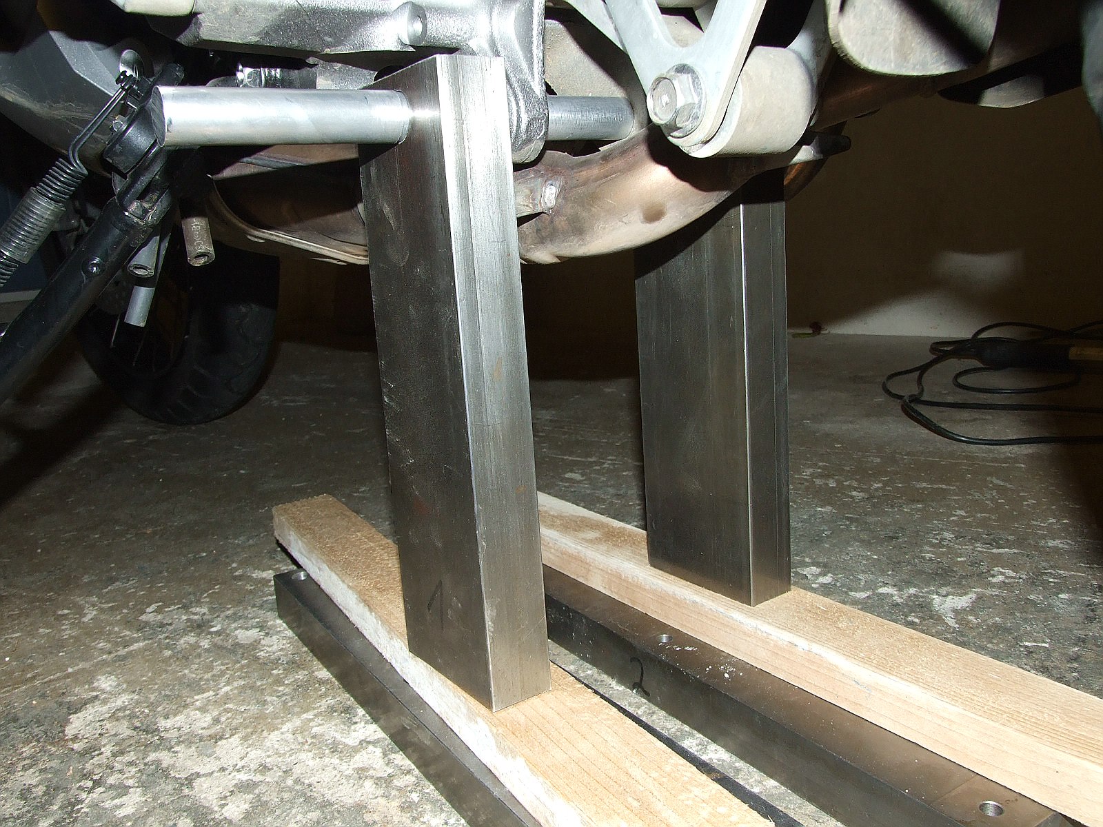

    Das ist schon ein tolles Teil, keine Frage.
    Aber wenn man das Foto genau betrachtet sieht man das die Räder
    maximal 3-5cm vom Boden weg sind, ich denke dies liegt auch am Gewicht und Federweg
    da man ja zuerst den eingefederten Weg ausgleichen muss bevor es in die Höhe geht.
    Ich hätte aber bei 5cm bedenken das man das Vorderrad demontieren
    und unter dem Schutzblech hervor bekommt, dafür wären sicher 10-15cm besser.
    Gruß Ingo

    mein Bedenken gilt der Tragkraft von ca. 300 kg. Wir kennen alle das Grundgewicht unserer Maschinen. Mit dem angebotenen Zubehör ist diese Belastungsgrenze schnell überschritten.
    Äääääähm, Du sollst Dich doch nicht mit draufsetzen - dug und wech-
    :lol: Wenn der Montageständer mein Kampfgewicht Ü80 auf dem Hexenbesen verträgt, dann passt es!!! :lol:
    :naughty: Die Tragkraft von 300 kg ist mir persönlich zu knapp.

    Es reichen auch knapp 2-3cm ;)
