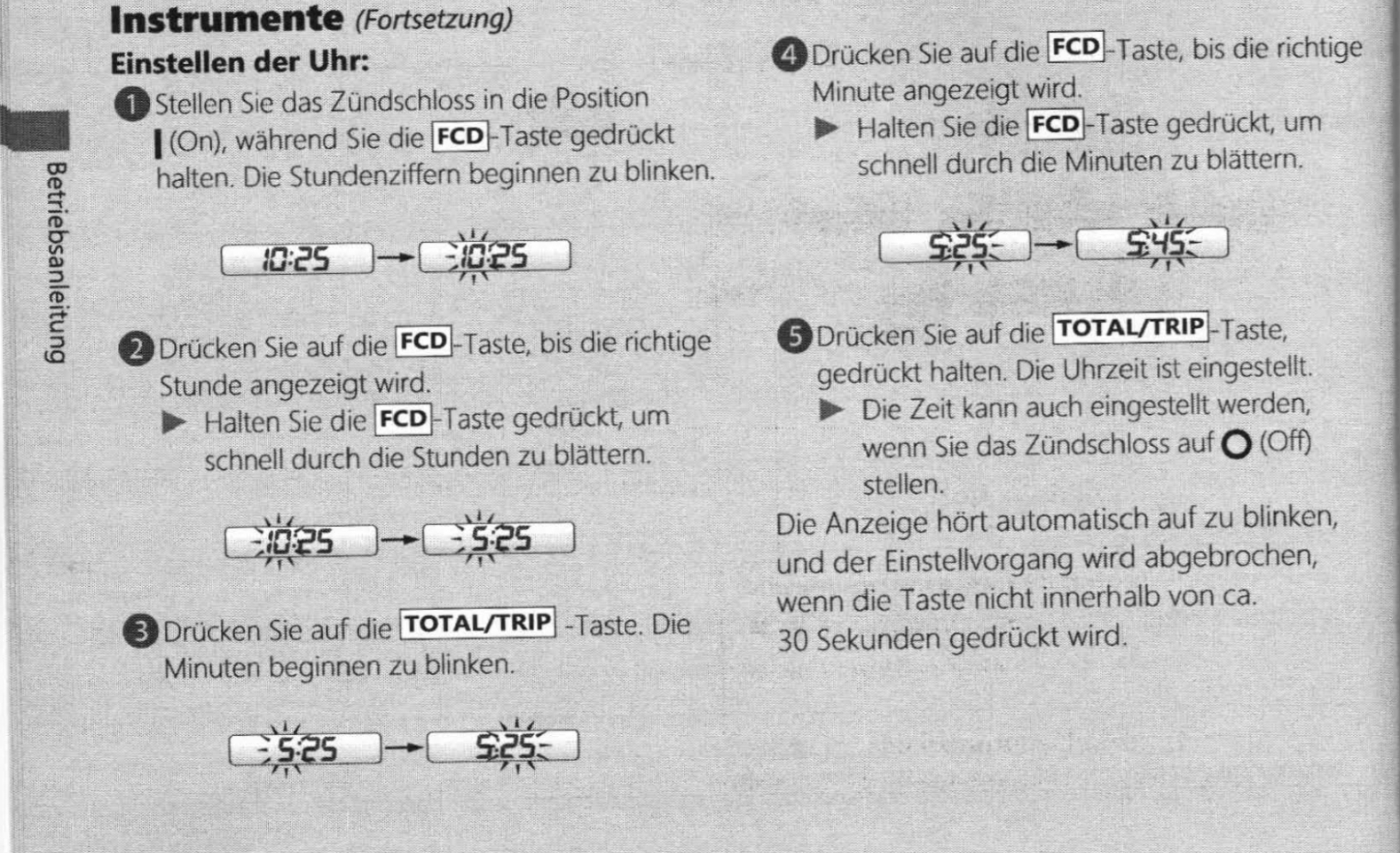

    Druecke bei mir die FCD-Taste, halte sie gedrueckt,
    die 'Stunden' sollten anfangen zu blinken,
    aber nix ist. Mehrfach probiert, auch bei Kollegen, gleicher CT,
    nix ist.
    Habt Ihr 'nen Tip?

    Wenn ich mir richtig erinnere
    musst Du sie gedrückt halten und dann erst Zündung ein...

    Ja das war's. Danke!
    Hatte es mit 'Uhrzeit' versucht, aber niichts gefunden.
    In der Betriebsanleitung steht erst Zuendung ON, dann Knopf druecken.
    Oder du meinst das Werkstatthandbuch, das hab' ich noch nicht.

    Dann ist ja alles bestens,
    nein ich meinte schon die beiligende Anleitung,
    steht das wirklich falsch in der Anleitung...?
    muss ich doch mal gelegentlich nachsehen,
    ein Werkstatthandbuch habe ich auch keines.
    Gruß aus dem Schwarzwald
    Ja, es steht wirklich falsch in der BA. Habe den Knopf auch eine Stunde bis zum Erdboden durchgedrückt (gefühlt jedenfalls ;) ), aber nichts. Dank Forum ist jetzt auch wieder die Zeit korrekt u. am WE kann's losgehen.

    Grüß Euch, habe alles gelesen was Ihr so schön hin und her schreibt, aber wie geht es denn nun richtig ?? Ich fahre schon 8 Jahre mit falscher Uhrzeit herum weil ich nicht in der Lage bin dieses Mistteil einzustellen ??? Danke
    Hy
    Zündung aus
    FCD Taste drücken und gedrückt halten !
    Zündung dabei anschalten
    Uhr beginnt zu blinken
    Nun kannst du per FCD die Stunden oder Minuten auswählen, dann mit der anderen Taste so lange drücken bis deine gewünschte Zahl erscheint,.......wurde ja aber in diesem Tread und auch in zig anderen schon mehrfach beschrieben 😉
    Steht denn die Anleitung dafür nicht in der Bedienungsanleitung...soweit die vorhanden ist.
    Ich lese gerade die vorherigen Beiträge.. ist wohl in der BA falsch beschrieben :!:
