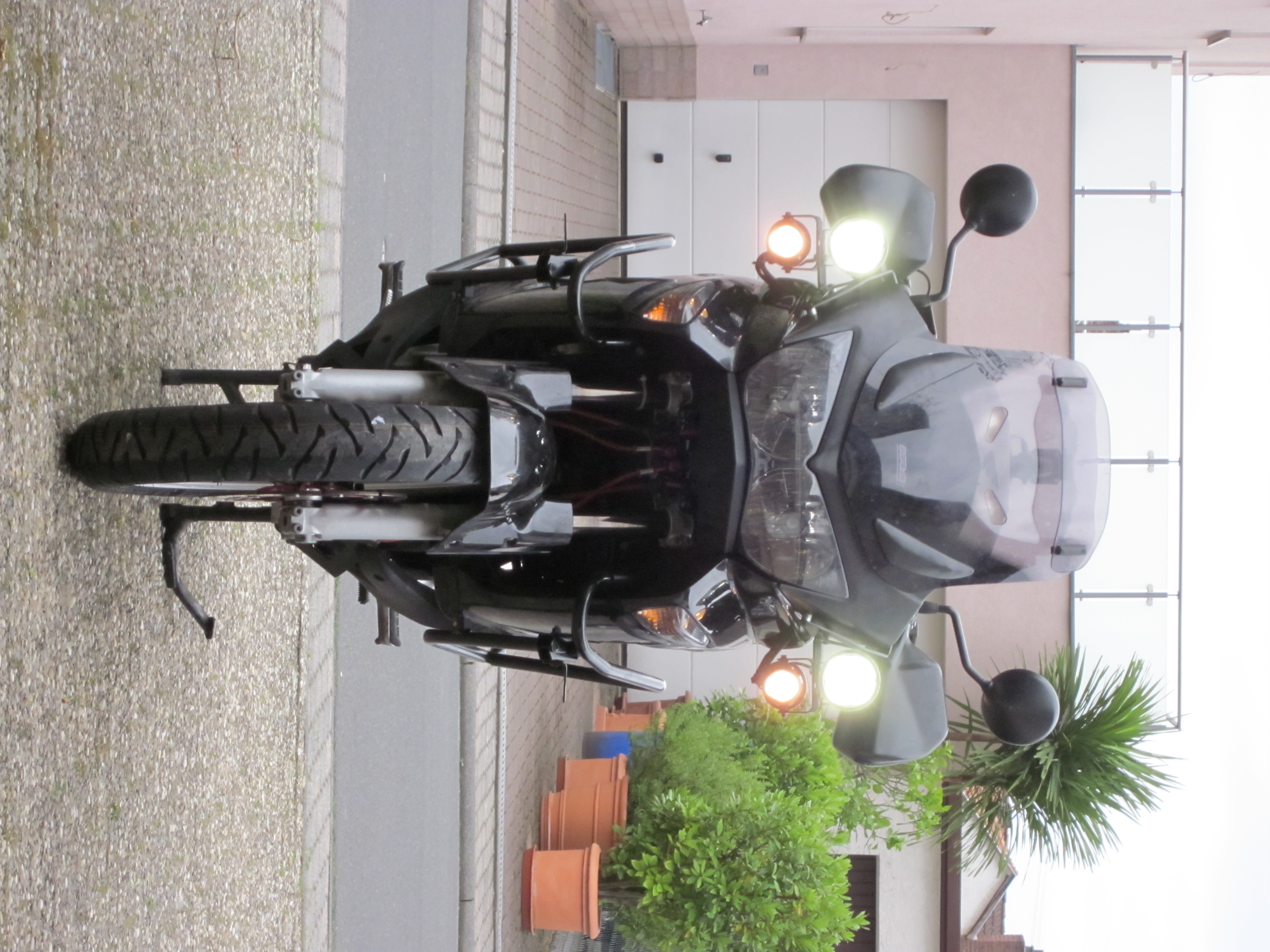

    Wie schon mehrfach beschrieben, macht sich der original Schalter in der Blindabdeckung über der Traktionskontrolle sehr gut. Gibt's beim HH. (Ca 25€)
    Ich habe die Hawk-Lampen dran und bin sehr zufrieden. Sie leuchten die Straßen gut aus und ich gehe somit davon aus, dass sich meine Silhouette so vergrößert, dass ich besser wahrgenommen werde.

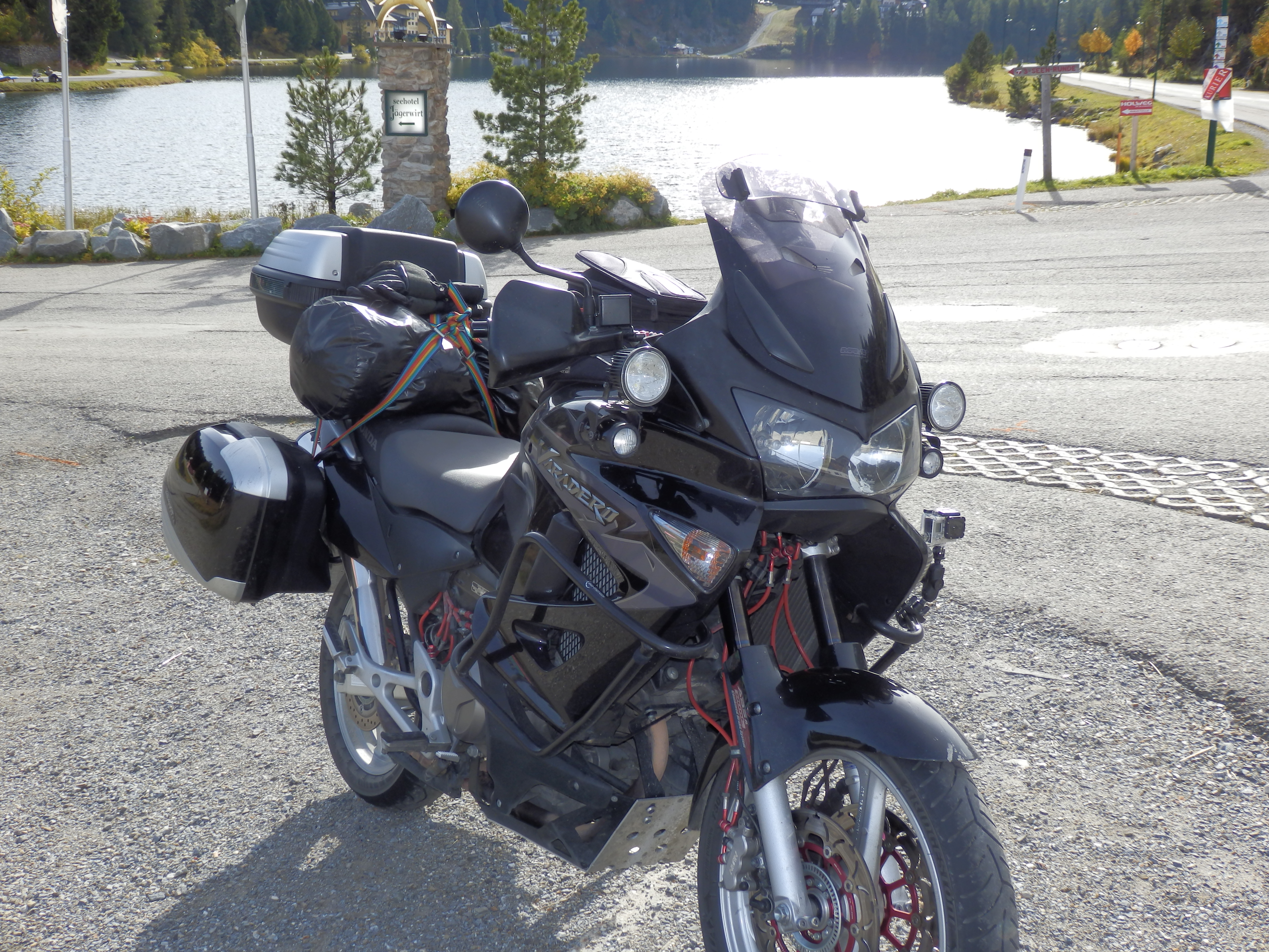

    zu 3) fahre seit 3 Jahren mit TFL und Abblendlicht (zusätzlicher Schalter um im Falle eines Falles sofort auf ein gedimmtes TFL schalten zu können und dann legal) - hatte bisher auch keinen Stress..... verboten ist das eine und das andere...
    zu TFL: http://bast.opus.hbz-nrw.de/volltexte/2010/34/pdf/F71.pdf
    Verbaut habe ich: http://www.amazon.de/Dectane-L…dectane+tagfahrlicht+rund
    Wer unbedingt auch Nebel-SW möchte: http://www.amazon.de/Devil-610…ht+nebelscheinwerfer+rund
