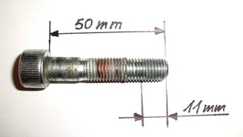

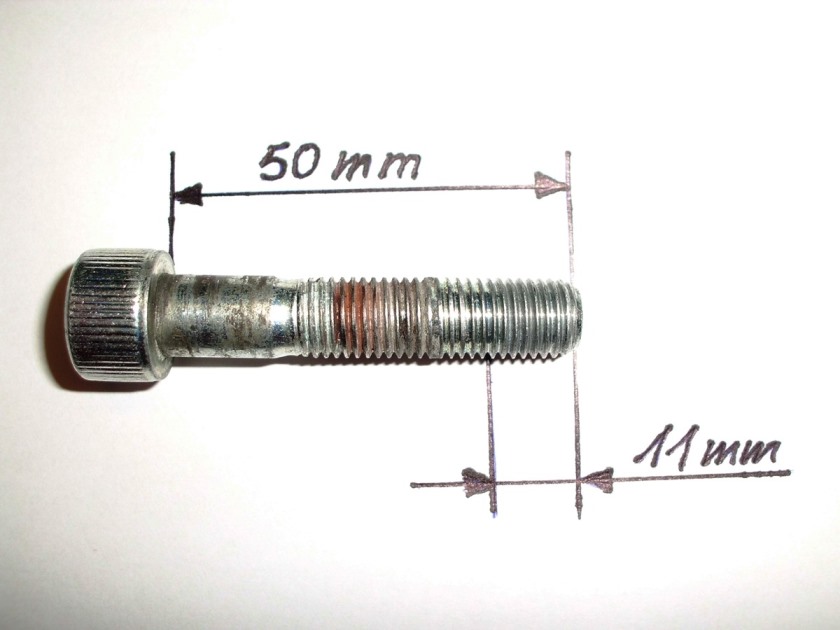

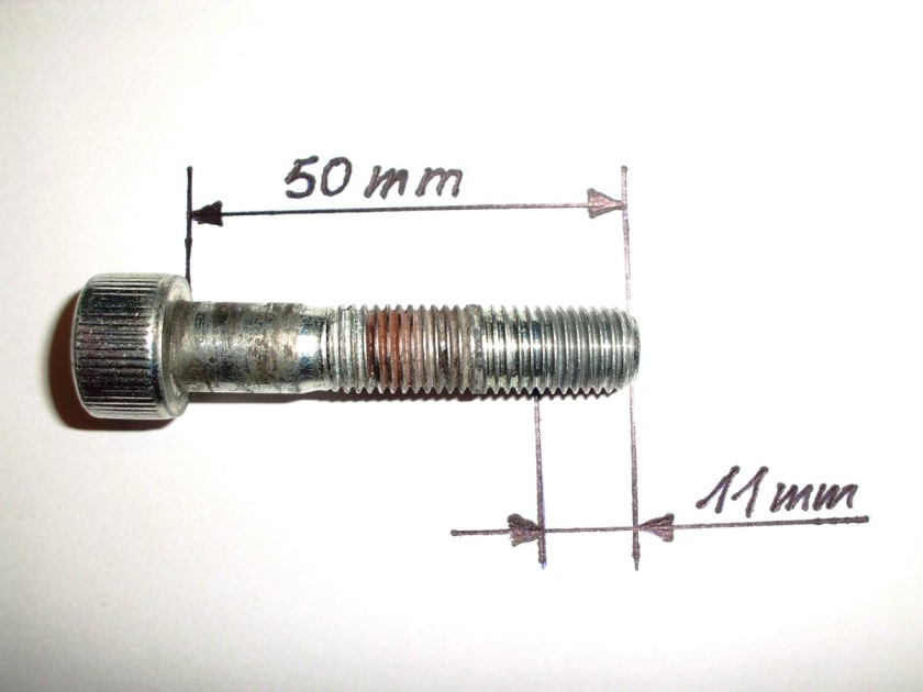

Im Anhang zeige ich euch mal noch ein Bild von einer dieser "viel zu kurzen" Schrauben.
Man kann deutlich sehen wie tief die Schraube im Gewinde steckte. Und anhand der leichten Gewindeverfärbung sieht man auch, dass Schraubensicherung von mir benutzt wurde.
Auch kann man sich vorstellen, wenn 1/4 der Schraube im Gewinde steckt und 3/4 der Schraube nach Außen stehen, was da für eine enorme Hebelwirkung durch den Seitenständer auf das kleine Stück M10 Gewinde wirkt.Ich jedenfalls weiß, wo ich in Zukunft kein Zubehör für mein Motorrad mehr kaufe!!!
