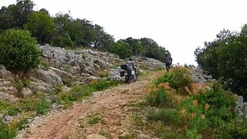

    Also Geländefahren funktioniert schon mit der CT mit DCT. Es ist nicht ganz so einfach, weil schwer ist sie nun mal, aber das Gas läßt sich sehr gut dosieren. Wenn man im Stehen fährt ist auch die Bewegung am Gasgriff nicht so groß.
    Wir sind schon ganz schön heftige Strecken gefahren:
    [attachment=0]Cres.JPG[/attachment]
    Die GSler tun sich leichter, aber auch mit dem CT klappt es.
